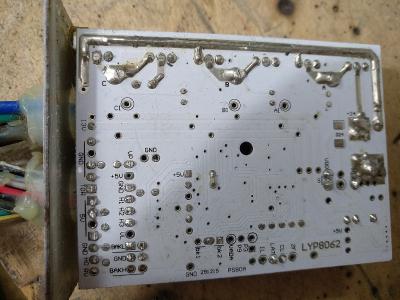

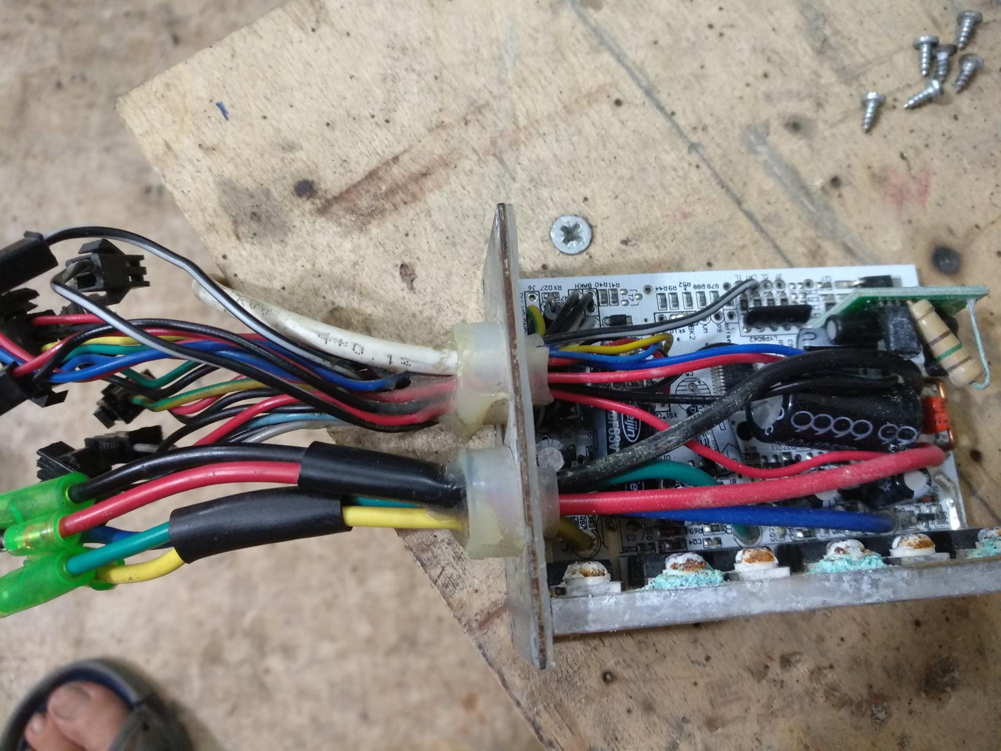

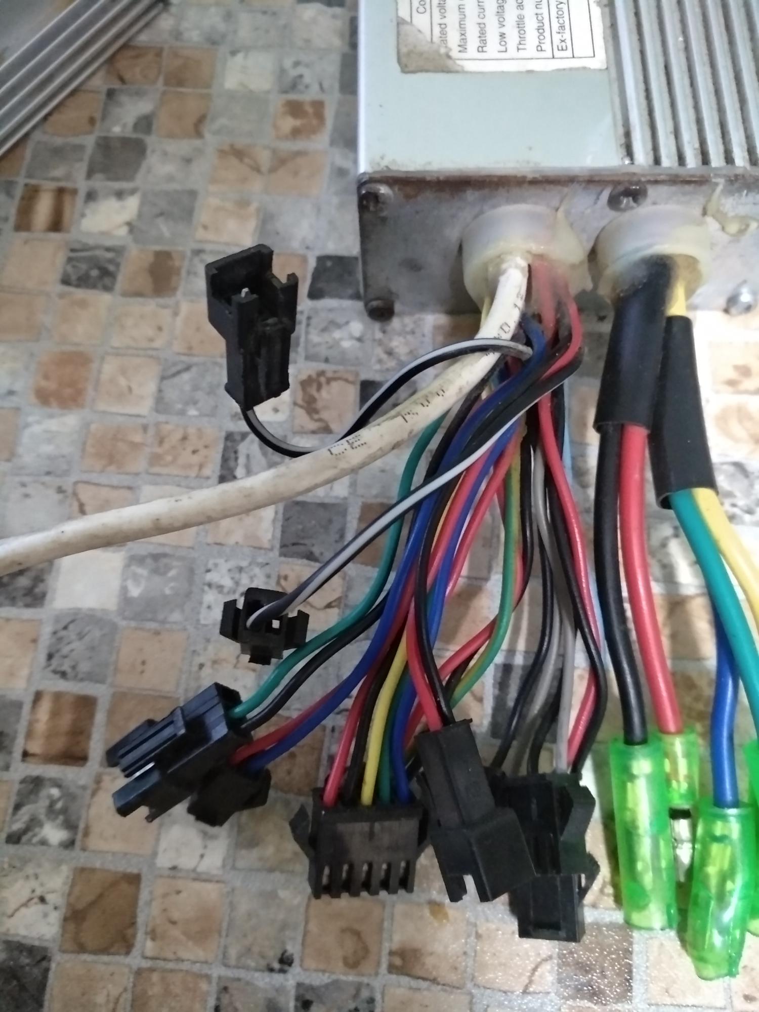

Есть два контроллера.помогите запустить.
Thunder_blade
[user]Владимир123[/user], советую вскрыть и выложить фото точек на плате, на одном из контриков кабель не родной выведен его и вскрывайте
Владимир123
Белый кабель для программирования. Находил картинки в интернете :-D

Thunder_blade
[user]Владимир123[/user], к каким точкам у вас 3 контактные разъемы подключены? по идее тот разъем что на ручку газа подключен + на 4,3в а тот что на датчик пас +5в , 5 контактный по идее ХОЛЫ
Владимир123
Хотелось бы узнать какие провода идут на включение контроллера. И как симетировать пас датчик .
Thunder_blade
Для того чтобы это понять нужно посмотреть что внутри - какой провод слаботочки, а импульсы можно NE555 с имитировать  /:-)
crond
cлаботочка  VDD - замкнуть на толстый красный
ПАС можно сымитировать если быстро-быстро замыкать +5V на HO или RV
Владимир123
Желтый,красный, чёрный я так понимаю на газульке.
Остальные два замыкаем чтобы включился контроллер.
