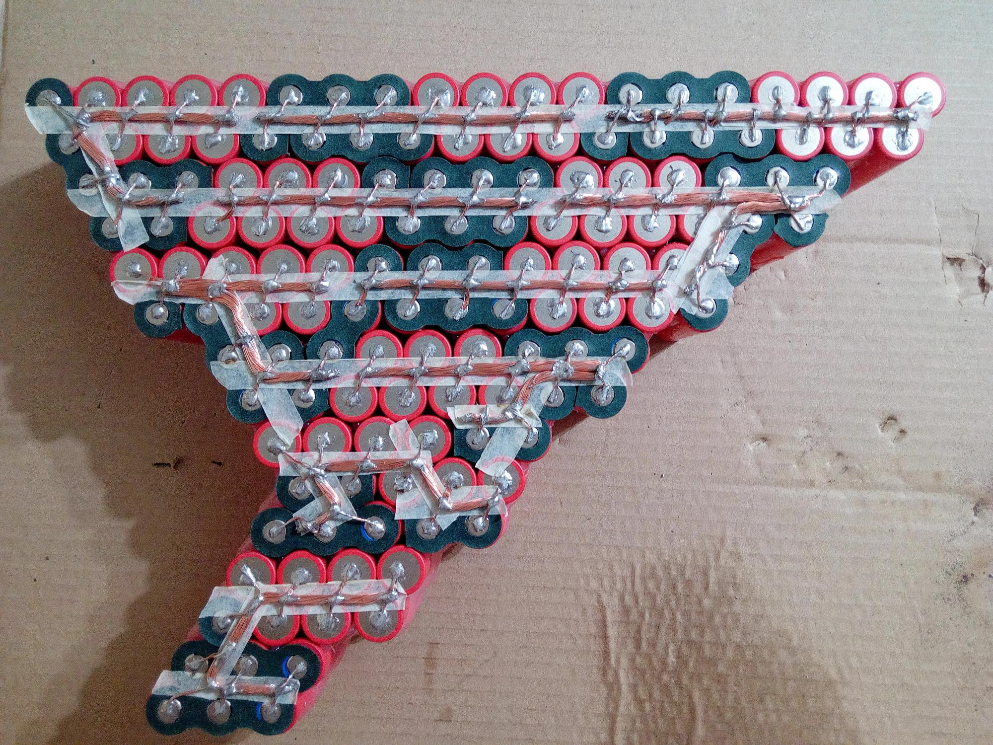

[user]LWW[/user], тонкие проводники работают как предохранители
в Тесле это выглядит так
у меня вышло так
big17
Получается для этого вполне можно использовать проводки 26-30AWG.
А как рассчитать нужное сечение? Использовать провода для номинального тока согласно рекомендациям?
IvanM
[user]big17[/user], тут на форуме рекомендовали 0,5мм2, но я думаю это все зависит от того какой долговременный ток планируется снимать с элемента.
DimS
Ток плавления перемычки надо брать как двойной максимальный снимаемый ток. Например снимаем 7 ампер, берём для 15 - это 0.35мм диаметр. Для конструктива из 18650 длина такой перемычки получается примерно 20мм и сопротивлением 3.63мОм. При этом на максимуме падение напряжения на ней составит 25мВ. Для 10S это общая просадка 0.225В на всю сборку на макс. токе.
Такую перемычку гарантированно сожжёт высокотоковый элемент типа 30Q или 25R. Для слаботочных банок при снимаемых с них 2-3 ампера перемычка будет гораздо тоньше - 0.2мм, но спалить её такому элементу будет намного сложнее. Ну и сопротивление растёт нелинейно - на 3-х амперах падение будет уже 33мВ.

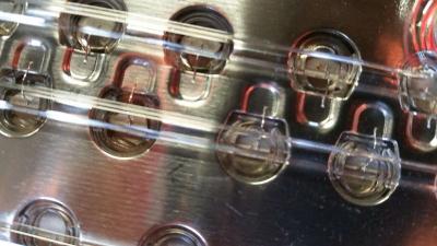

Можно контактную ленту перфорировать сверлом нужного диаметра, 2-3 дырочки (поиграться немного, чтобы сгорала при нужном токе)

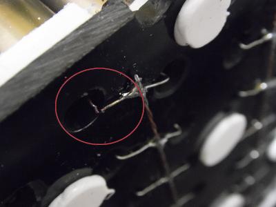

на моей батарее защита сработала отлично, правда усик был аж 0.5мм

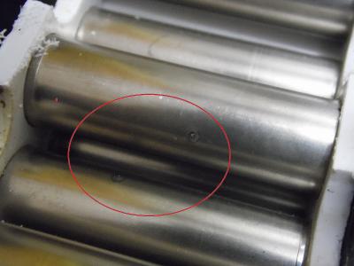

max_x_20
на втором фото видно что между банками было КЗ (между паралельными сборками)  при разборке батареи нечаянно каротнул металлическим предметом...
