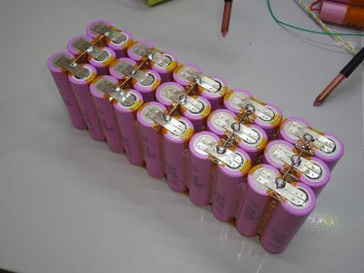

[user]big17[/user], В плане дальнейшей ремонтопригодности так будет лучше, чем с использованием крепежа(холдеров-держателей)
big17
А чем плохи холдеры? По-моему, как раз у них все преимущества в плане ремонтопригодности, по сравнению с батареей, залитой герметиком.
Минус холдеров только в большем занимаемом пространстве, но в моем случае это не критично.
Василий22
[user]big17[/user], А как достать 1-ну банку из него?.. придется распаивать все(провода или ник.лента помешают), если только с одной стороны сделать провода подлинней, чтобы приподнять холдер и освободить банки...или обламывать 4 уголка, которые не дают банке выпасть из сот. Ремонтировал батку в подобных холдерах, пришлось срывать всю ленту, чтобы достать 1 банку из 14-ти

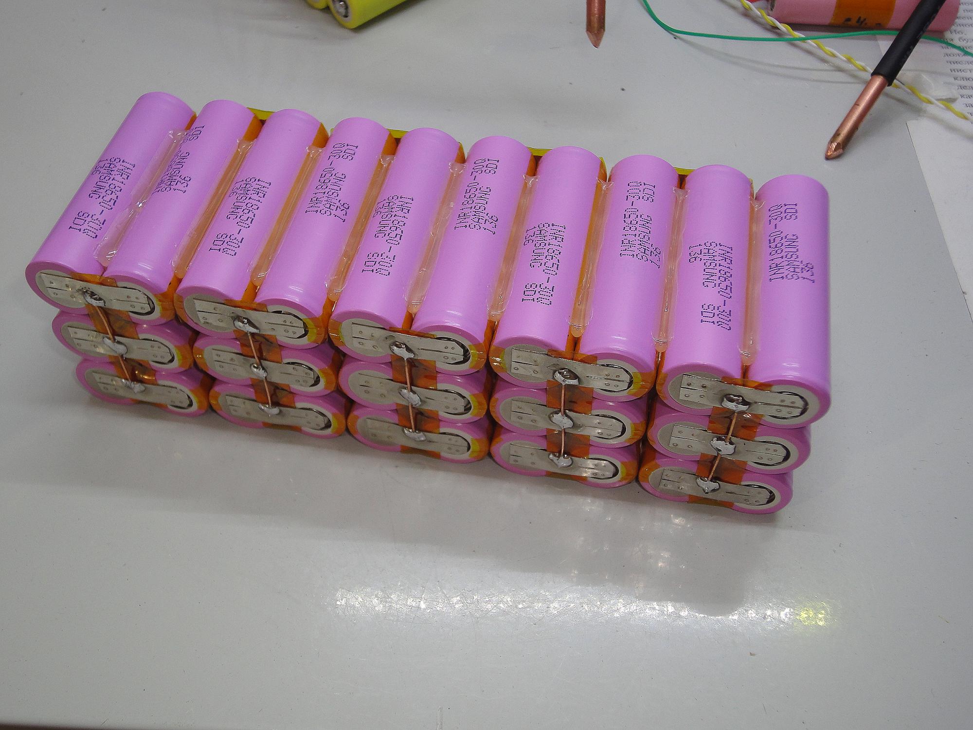

Я недавно выпаивал литийионную банку с саморазрядом из батареи собранной термоклеем, мне очень повезло что она была в крайней паралели, и то пришлось разрезать термоусадку банки и из неё достать банку, термоусадка осталась в батарее. А когда я собирал батарею в рамный треугольник из 192 штук банок 18650 (лифер), тоже пистолетом с термосоплями, то через время нашел целых три банки с саморазрядом внутри сборки, пришлось засовывать всю батарею в морозилку и колоть её на части деревянным клином (термосопли после заморозки становятся твердыми и при домкратном усилии откалываются от термоусадки), вот это был ад.
Теперь заворачиваю элемент в двухслойную бумажку, потом сверху скотч, и потом уже собираю термомоплями, так хоть элемент из бумажной гильзы выбить можно.
big17
#167
Получается, разбиратаь батарею для замены элементов нужно в любом случае (за исключением варианта [user]TRO[/user]). Но по крайней мере в варианте с холдерами не нужно герметик резать.
Добавлено 11 Июн 2016 в 12:03:01
Еще вариант - использовать более мелкие холдеры, не 3х5, как у меня, а 3х1 или 2х1. Но провода или ленту все равно отпаивать придется...
#168
Ну, холдеры разные бывают.
Вот, из темы по возд. охлаждению, человек собирал на самодельных холдерах:
Видел также вариант с заводскими холдерами.
Там тот же принцип, лента идет между элементами, а к каждому электроду элемента идет отдельный усик от никелевой или медной ленты.
acyd
#169
Цитата: TRO от 11 Июнь 2016 в 11:53
...колоть её на части деревянным клином (термосопли после заморозки становятся твердыми и при домкратном усилии откалываются от термоусадки), вот это был ад.
доп слой термоусадки вместо бумаги тоже позволяет выдавливать банки
а термоклей - ацетоном отклеивается от банок почти без повреждений термоусадки

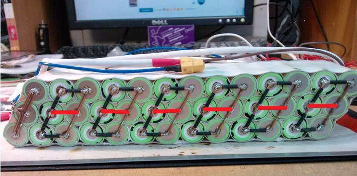

бутылки из под разливного кваса рулят, переделал батку, убрал балансировочные провода, в силовых вместо обмедненного алюминия взял медь, добавил разъем для зарядки.
spb-e
я бы соединений добавил бы   :ah:
Не совсем правильно у вас токи будут перетекать
Вообще лучше змейкой соединения делать ИМХО  :pardon:

В очередной сборке решил сделать параллельные перемычки с помощью пайки медной жилкой 0.3 мм, а не сваркой чтобы в будущем их можно было легко отпаять и проверить каждую банку в отдельности
