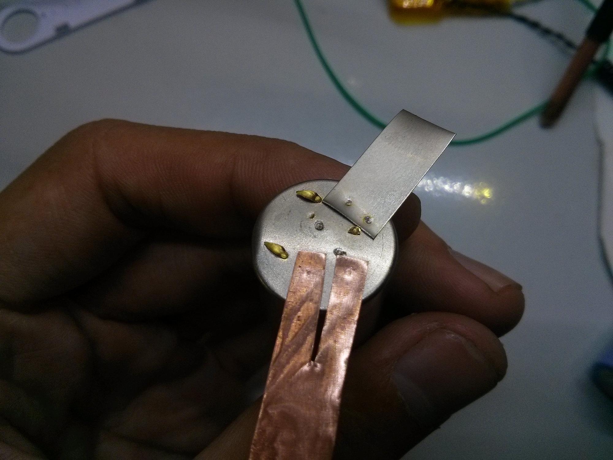

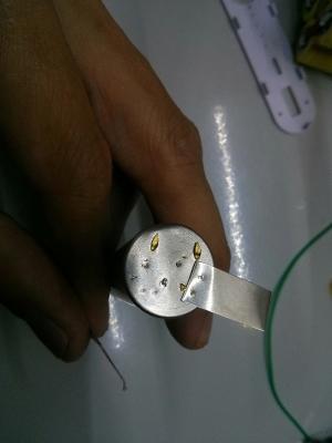

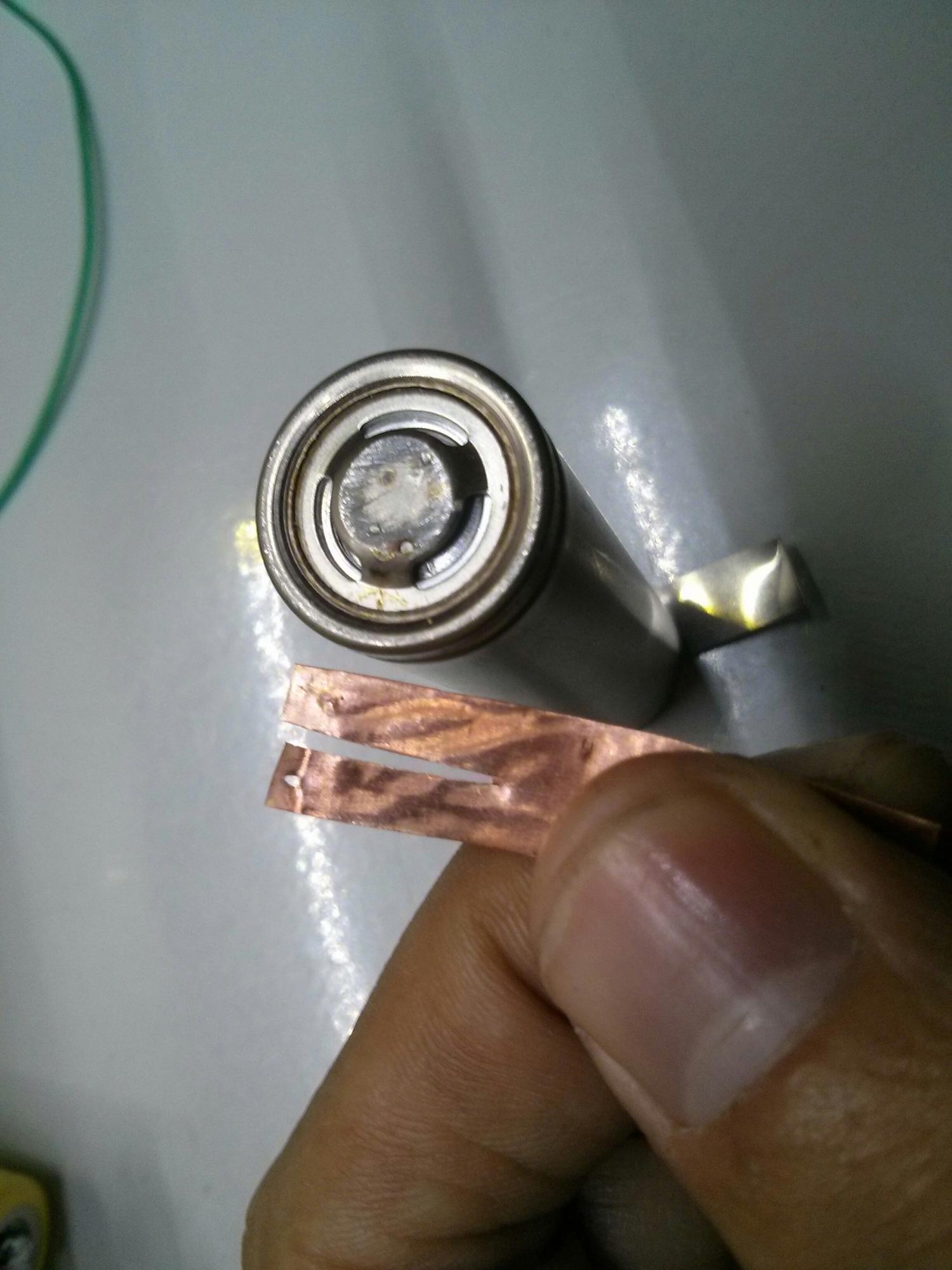

artmixer
#146

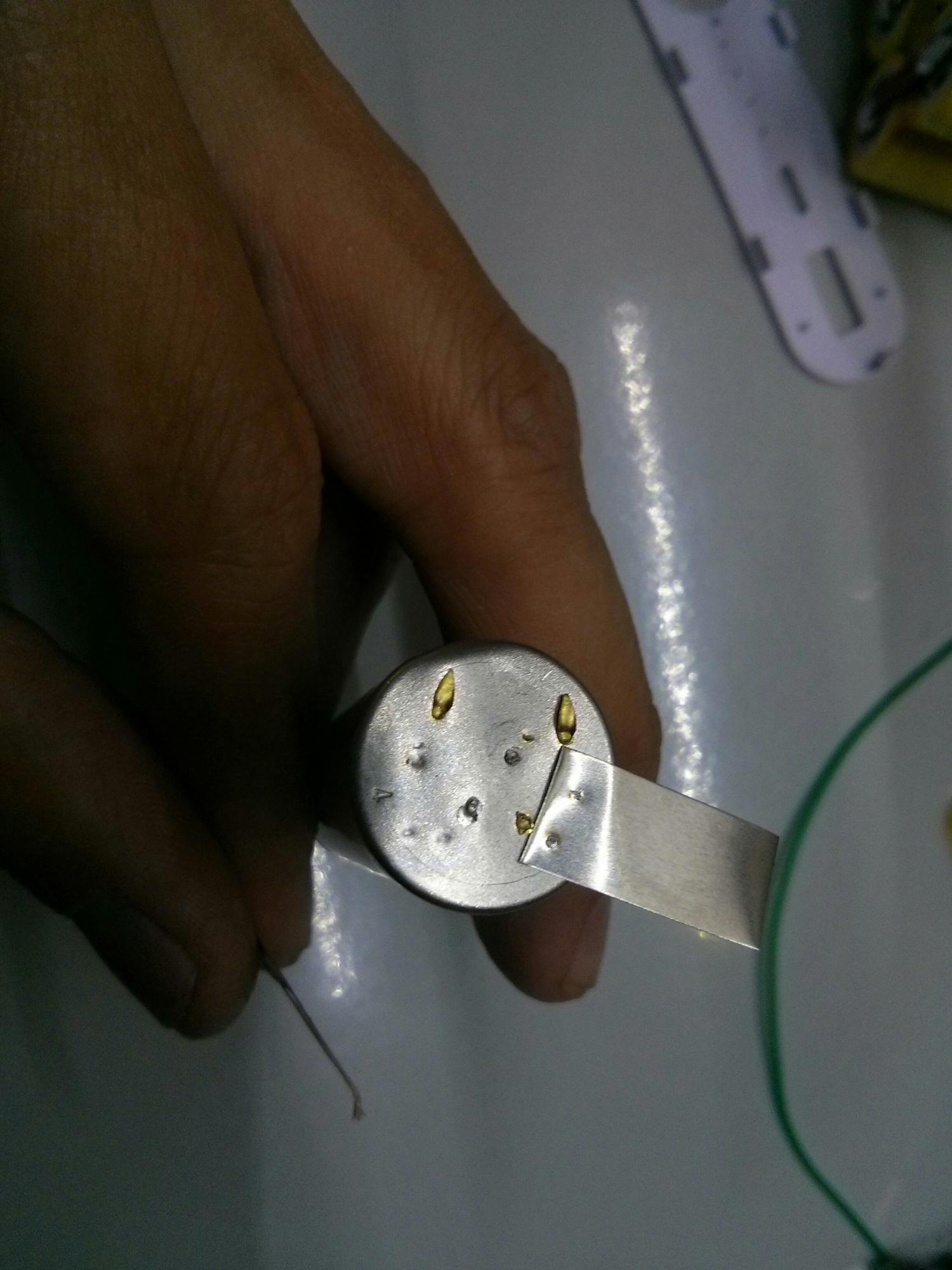

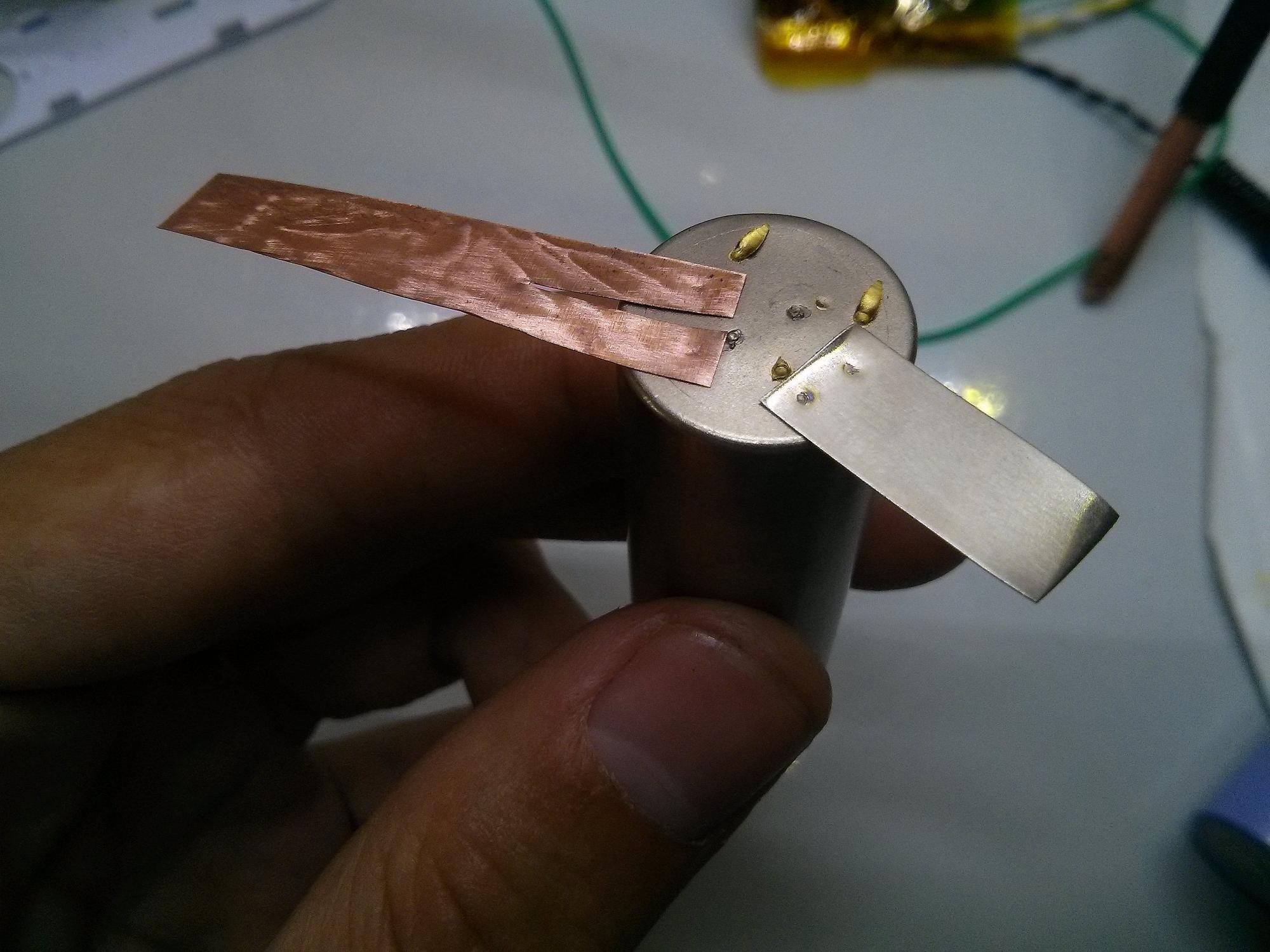

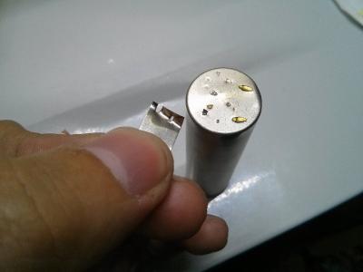

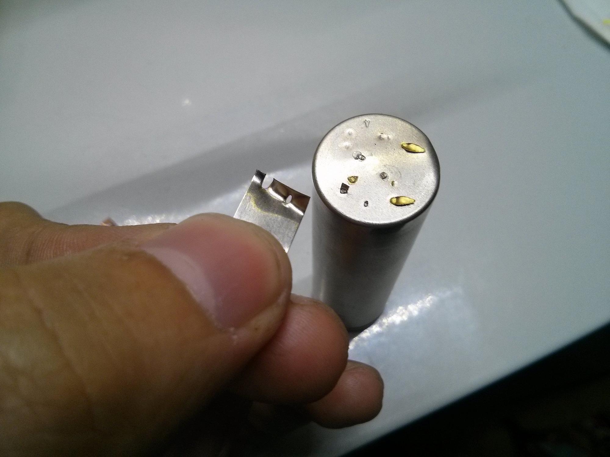

при том что моя сварка раз плюнуть приваривает никель 0,2 мм без прорезей между точками сварки попробовал варить медь 0,1 мм
итог - без прорезей после сварочного импульса вообще даже не держится на аккумуляторе, просто одна прорезь ножницами на сантиметр вглубь заставляет медную ленту хотя бы держаться но тест на отрыв не проходит, глубокая прорезь шириной 0,5мм между точками сварки позволяет еле как приварить, да и то только к плюсовой крышке, но 60% точек не проходят тест на отрыв что не может считаться годным результатом
следующий шаг попробовать медную фольгу 0,08 и 0,05 (хотя 0,05 уже маловато)
P.S. толстые медные электроды не прилипают к медной фольге
P.P.S. поэкспериментировав ещё с разной длительностью сварочного импульса, с разного рода фигурными вырезками медной фольги и с отдельными медными жилами которые приваривались вообще раздельно, сдаётся мне что у меди есть какие-то свои причины нежелания привариваться к никелерованному железу (днищу аккумулятора 18650) помимо низкого сопротивления фольги, возможно это всему виной сильная разница в удельном сопротивлении материалов, а толщина самой фольги роли вообще не играет

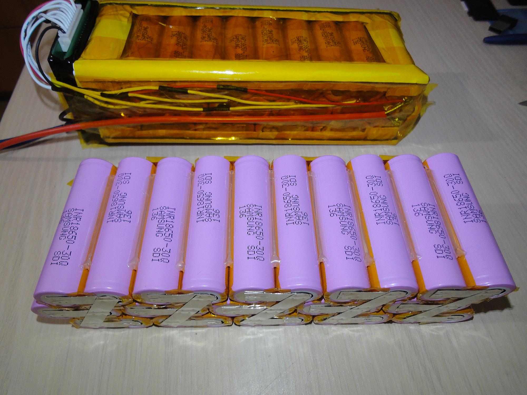

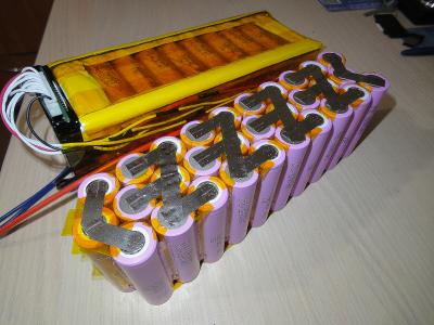

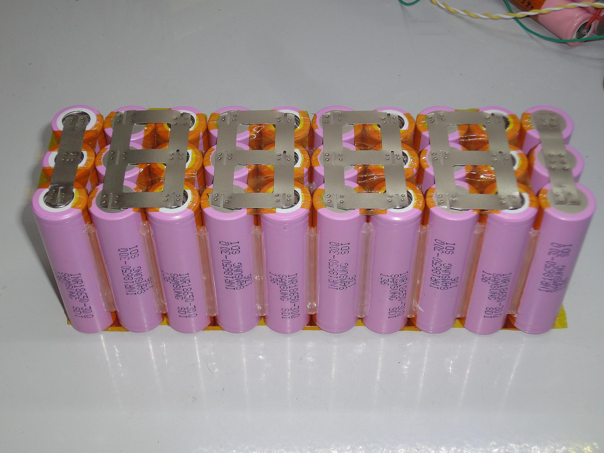

artmixer

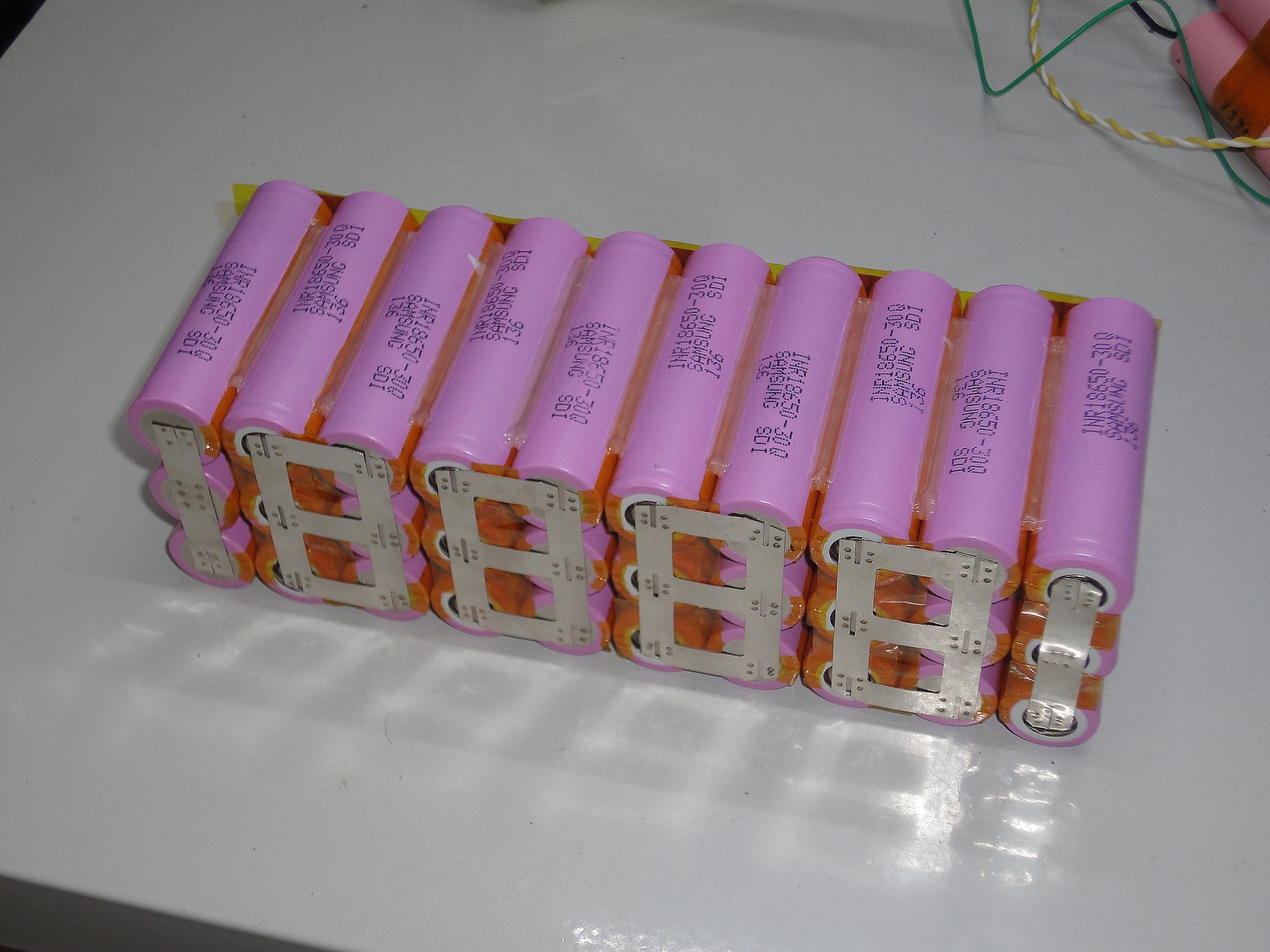

выложу свои сборки с классической сваркой никелем
artmixer
Как думаете стоит ли вообще использовать толстый никель для сварки?
Ведь сопротивление самого аккумулятора в 15-20 раз больше чем сопротивление перемычек и в результате вклад данных перемычек в суммарное сопротивление батареи совсем не значительный и по идее можно было бы никель 0.1 мм использовать + это ещё дополнительная пассивная аварийная защита на случай КЗ вне зависимости от того в каком месте батареи оно произошло
spb-e
очень красиво  :wow:
Мне толстый не нравиться никель в работе.  И безопасность хромает. лучше где большие токи сделать лишних неск соединений.
С толстой лентой то недовар то перевар бросил это дело ни эстетики ни толку  :-\

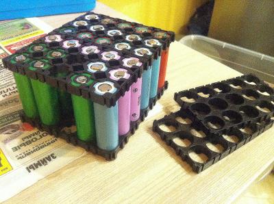

Ну вот, решил и я собрать батарейку из 18650... Сейчас есть около сотни  элементов (ноутбучных) в более-менее нормальном состоянии (около 10-20% потери от первоначальной емкости, а сопротивление - 40-55мОм, судя по показаниям зарядника). АКБ нужна не для двигателя, а для организации бортовой сети на 12В для электромашинки (ссылка в подписи). Так как всякой электроники планируется понавешать немало (ближний/дальний свет, дневные огни, указатели поворотов, стопари, простенькая магнитолка), то вряд-ли ток будет превышать 5А. Но зато разгрузится "тяговая" батарея.
Так как элементов много (и еще штук 10 неразобранных ноутбучных аккумуляоров лежит), то есть из чего повыбирать.
И вот такие вопросы появились:
- Так как элементов много, а напряжение нужно 12В (т.е. 4S), то можно набрать много элементов в паралель, например, 4S15P или много элементов в параллель нежелательно ставить?
- по какому принципу нужно объединять элементы в ячейки? По форуму прочитал, что в ячейке должны быть элементы с одинаковой емкостью и сопротивлением, а насколько может быть большим разброс?
- подойдет ли вот такая BMS-ка (выбирал по принципу 4S ток 5-6А, недорогая): http://ru.aliexpress.com/item/4S-6A-Li-ion-8-4V-18650-BMS-PCM-battery-protection-board-bms-pcm-for-li/32371599562.html?spm=2114.03010208.3.174.2pQUGn&ws_ab_test=searchweb201556_10,searchweb201602_5_10039_10037_10017_507_10032_401,searchweb201603_2&btsid=82e39717-be91-4495-976a-ed2737d42b7a . Только непонятно, есть ли в ней балансировка при зарядке.
Вот такой крепеж:

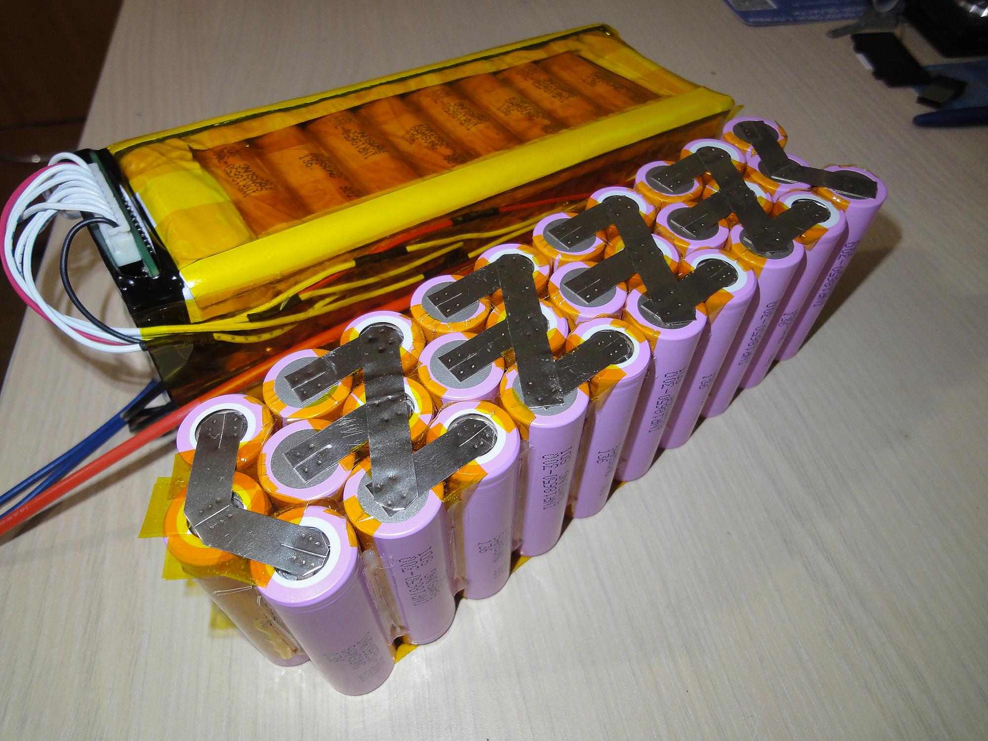

Паять планирую вот так, как на фотке, т.к. с никелевой лентой нет ни опыта работы, ни соответствующего оборудывания, типа точечной сварки. А при таком подходе, когда каждый элементик припаян тонкими проводами к общей шине, нет проблем отпаять один проводок от нужного элемента и протестировать его.
Цитата: Fin4master от 09 Апр. 2016 в 13:54
Сама батарея
