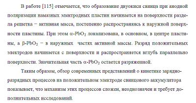

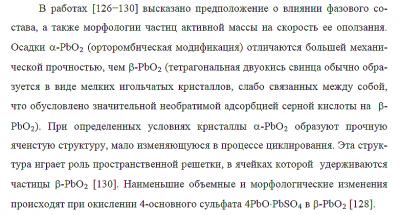

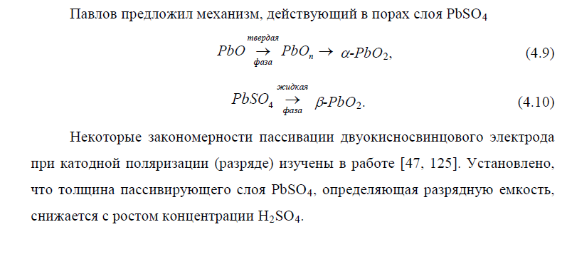

[user]ShamaN4ik79[/user], кроме как на его сайте, ни в одной книге, я не увидел, что малые токи заряда формируют альфа-модификации, а большие токи заряда, соответственно бета-модификации. Может вы мне приведёте хоть одну цитату? Это не ради любопытства, а раде истинны.

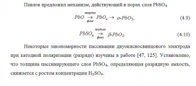

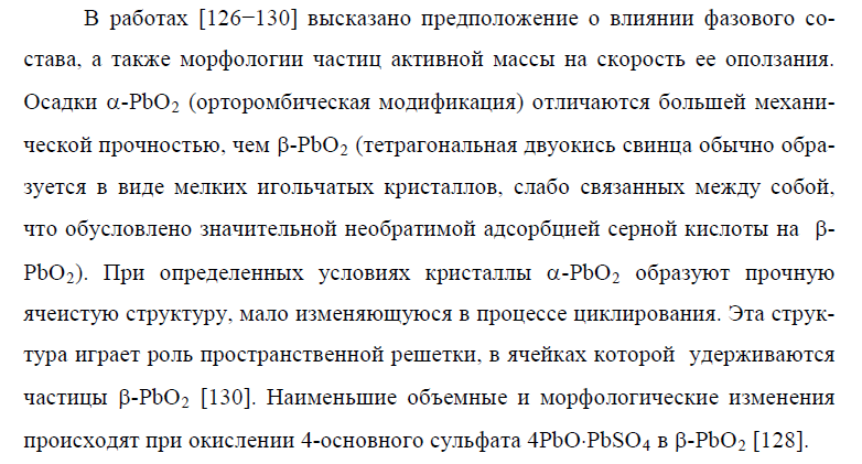

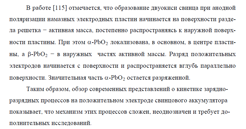

:-) Умею Александ, умею... потому я их сам и читаю. Делая при этом свои умозаключения. Это как библия, каждый трактует о прочитанном, так как ему вздумается. Вот по этой причине я привык верить только тому, что сам прочту из источников, которые аргументировано доказывают свой результат. Потому и попросил, или источник, или хотя бы скрин цитаты, где было бы написано, что формировыние алфа- и бета-модификаций зависит от силы зарядного тока.
Речь идёт об этой твоём высказывании:
ЦитироватьВсе "классические зарядные устройства формируют в конце заряда АКБ(т.е.на поверхности намазок) преимущественно альфа-модификацию PbO2, потому что снижают ток заряда до минимальных величин,
Приведённые выше мною скрины, противоречат (не подтверждают) твоего высказывания в плане создания альфа- и бета-модификаций от силы тока заряда. ;-)
Что касается зависимости токовой отдачи при разряде от данных модификаций, то отчасти я согласен с твоим утверждением. Но не всё так однозначно... это подтверждает та же информация  в приведённых выше мною скринах. Но это отдельный разговор.
Цитироватьа еще я чиста по человечески, советую вам переставать считать что все что я пишу я тупо украл из каких-то книг. :hello:  я и сам много опытов делал, в которых свои результаты и своя философия проверялась.  6_6
Правильно ли я понял, что твоё высказывание на тему формирования модификаций – это только твоя мысль, а не из источников научной литературы?

Sever
Цитата: Alex_Soroka от 25 Авг. 2015 в 00:33то что я привел - в нем явно есть ответ на ваш вопрос. увидьте его  :hello:
В вашей статье я не увидел ответа, на чётко мною заданный вопрос. :bn:

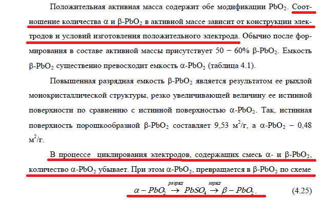

Вот ещё скрин, который говорит, что бета-модификация увеличивается в процессе циклирования. То есть повышение её зависит от количества циклов, а не от тока заряда. А начальное соотношение модификаций в активной массе, зависит от конструкции электродов и условия изготовления.
Конечно, возникает вопрос, почему тогда ёмкость современем падает, когда она должна по идее только расти. Из практики видно, что у нового аккума с каждым циклом ёмкость растёт (при тренировочных циклах в момент разработки активной массы).  Затем аккум доходит до своего пика и лишь потом ёмкость начинает падать, хотя бета-модификации увеличиваются. Этот вопрос до конца не изучен и по этой причине однозначного утверждения нет.

ЦитироватьВот ещё скрин, который говорит, что бета-модификация увеличивается в процессе циклирования. То есть повышение её зависит от количества циклов, а не от тока заряда.
:facepalm:
...вы бы труды по кристаллографии что-ли прочли... "осаждение из растворов" , ну и раздел "Электрохимическая кинетика", применительно к гальваническим процессам...
ЦитироватьКонечно, возникает вопрос, почему тогда ёмкость современем падает, когда она должна по идее только расти.
Ёмкость упадет и после одного "классического заряда", а еще можно получить "мнимый заряд" пользуясь совершенно "рекомендованными алгоритмами".
ЦитироватьЭтот вопрос до конца не изучен и по этой причине однозначного утверждения нет.
те кто это все исследовали "угадали все буквы но не смогли назвать слово".  :hello:
а я прочел и смог назвать слово.
