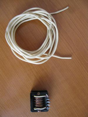

Здравствуйте. Прочитал всю тему. Подскажите, пожалуйста, новичку в этом не легком деле, сильно не судите, хочу разобраться. В общем поставил акб 6СТ-66 зарядку, одна банка не булькает, напряжение 2.0 В, плотность 1210, хочу ее отдельно поставить на зарядку. АКБ после ночного простоя, после зарядки держит 12.6 В, если было бы замыкание в банке, наверное напряжение на АКБ было бы меньше.
Есть блок питания от компьютера на 3.3 В, но никак не могу разобраться с этим сопротивлением на 0.18 Ом.  Можно ли в качестве сопротивления использовать, смотрим фото:
- сверху смотанный пучок медного многожильного провода, измерял сопротивление на нем - 0,4 Ом.
- снизу дроссель, сопротивление 1.4 Ом.

Да не заморачивайся, подавай 3.3в напрямую на банку. При этом контролируй вольтметром и визуально. Начнет булькать , ток ограничишь через лампочку 5.10.25ват.
Я в разряженный вообще 12в на голодную банку подавал.. :-)
olek
Ясно, так и буду делать, но все равно интересно можно ли этот жмут проводов или дроссель использовать в качестве сопротивления при зарядке одной банки АКБ?

[user]olek[/user], понимаете, какие дела. Резистор по своему назначению распределяет энергию как нужно конструктору по схеме. Для нас 3,3В много, подбирая необходимый ток, на резисторе безвозвратно теряется энергия. При этом при хороших токах резистор греется, иногда серьезно.
      Для всех хороший и наглядный пример спирали нихрома в электроплитке. Практически на нихроме выделяется тепло, которое мы используем для нагрева пищи. Если такие теплопотери у вас есть в усилителе звука, в зарядном устройстве то вы понимаете, что устройство имеет низкий КПД и глупо греет воздух. Для этого и придумывают хитрые и сложные схемы с импульсной начинкой.
      В вашем случае потеря энергии будет опять же выражаться в нагреве провода или дросселя, что при хорошей температуре может угробить эти штуки. Найдите низкоомный резистор (зеленый толстый бочонок) или поищите нихромовую проволоку (это лучший вариант) и подберите необходимую длину. Учтите, что нихром будет нагреваться, намотайте на какой нибудь изолятор. Вот вам идеальный мощный подстроечный резистор. Можете послушать совета и так включать, но процесс будет контролированным как в Чернобыльской АЭС в 1986-м году. B-) А насчет нихрома на будущее будете знать, мало ли чего ещё надумаете замутить. ;-)

baton45 я мерял сопротивление нихромовой проволки точно такого нагревательного прибора как на фото, сопротивление большое, как добиться 0.18 Ом даже не представляю, а низкоомный резистор (зеленый толстый бочонок) нужно искать 0.18 Ом? Может мультиметром такое маленькое сопротивление тяжело измерять? А спираль обязательно на что то накручивать или можно подключить вместе с корпусом нагревательного прибора (как на фото)?
Значит с помощь лампочки мы можем ограничить только ток, а напряжение останется 3.3 В?
baton45
[user]olek[/user], лучше действуйте как советовал [user]ihor[/user], будет спокойнее.
А плитка с открытой спиралью может стать универсальным мощным переменным резистором.
З.Ы. Ваши 0,18 Ом важны для тока в 5 А, в остальных случаях они уже ни к чему.

Цитата: olek от 04 Окт. 2015 в 21:07..как добиться 0.18 Ом даже не представляю..
В таких случаях, когда нужно малое сопр. из нихрома, я беру кусок спирали - пару метров или больше (зависит от толщины/сопр. провода) и меряю его сопротивление, чтобы было хотя бы 5-10 Ом, прибор у меня обычный, китайский, из дешевых, врет где то на 0,2 Ом, к примеру если у нас вышло 5 Ом (+-0,2) а нужно 0,1 Ом, то этот отрезок делим на 50 равных частей и получаем 0,1 Ом с точностью  до 0,2/50=0,004 Ом и т.д.
(Также еще, из 10 этих скрученных (параллельное соединение) отрезков, к примеру, мы можем получить мощное сопр - шунт на 0,01 Ом ..)
