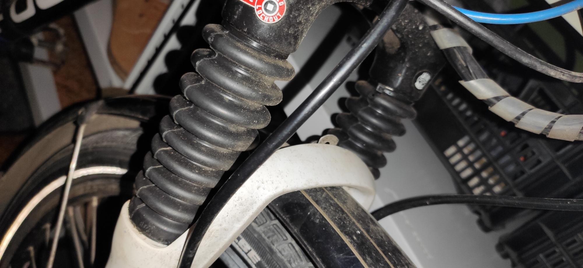

Цитата: sdenis2017 от 28 Сен. 2021 в 20:24как он может быть герметичен.
вам сказали будь оно всё так хорошо - делали бы вилки с гофрами.
хомут на гофру в районе штанов и в верху - и лей хоть стакан
выльется только в зазоре нога-башинг
в штаны)
deciev
Хомут не захватит верх штанов, горилла помешает.

значит вставить гильзы вместо сальников и к ним присоеденить гофру

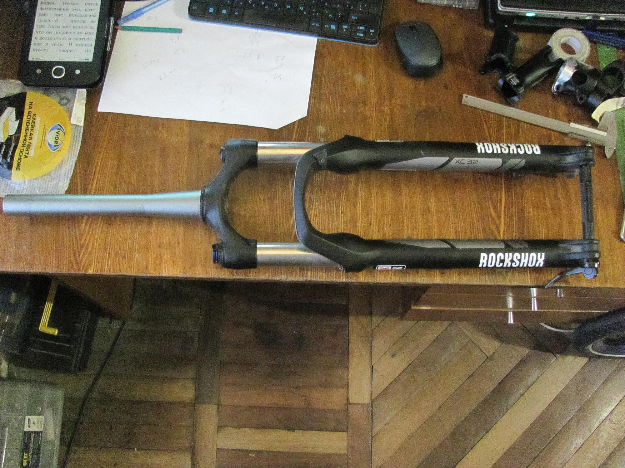

[user]Mike 372[/user], не знаю, подойдёт ли вам мой опыт. Все вилки на свою технику покупал на авито в хорошем состоянии и делал ТО. Предпочитал вилки RockShox. Комплектующие к ним есть практически везде. Сейчас приятель попросил собрать электровелик. Вот купил ему на авито за 12500  воздушку. Вилке 1 сезон. Разобрал, состояние просто отличное. Видео по обслуживанию этих вилок на ю-тубе полно. Риск при покупке в другом городе конечно имеется, но это уже на ваше усмотрение. С новым годом.

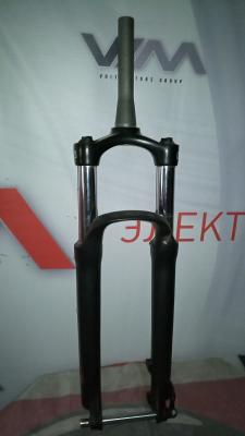

На Авито море вилок в этой ценовой категории.

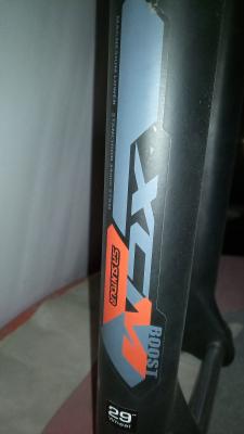

[user]stels[/user], На фото маркировка 29, а мне нужно 27,5 - 1-1/8 под ось 9 мм.
