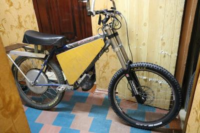

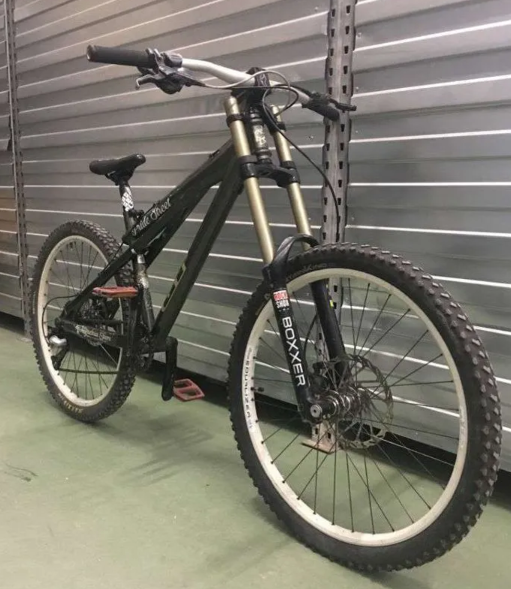

Цитата: stels от 02 Янв. 2022 в 14:53Посмотрите с какими углами стоят эти вилки на брендовой технике:
Во-первых, на "брэндовой технике" с завода стоят именно того хода/длины вилки, на которые рама рассчитана, как в плане прочности, так и геометрии. Алсо, длинноходные вилки - это про гравити байки, которые по умолчанию едут мордой вниз.
Во-вторых, на третьей фотке - чей-то аццкий колхоз. Ruckus SX - это ДЕРТОВАЯ рама, которая рассчитана под 120, ну 130 мм максимум, и боксера в стоке там никогда не было и быть не могло.
Upd: присмотрелся к рукусу - там не просто колхоз, там трэш, угар и содомия: спейсеры ПОД стаканом (авторов такой конструкции называют исключительно такими словами, которые в приличных местах упоминать не принято), высокая корона при коротком стакане + ещё ведро спейсеров.
