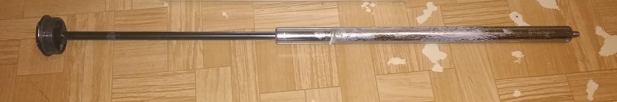

Коллеги, помогите определить картридж отскока. Из него вытекло масло, пока вертел в руках при разборке и осмотре, просто попёрло наружу. Шток после сжатия обратно выходит. Масло залить никак не выходит, стоит в штоке и ни в какую внутрь не идёт. Картридж неразборный, из опознавательных знаков три ненаших буквы: W.D.F. Научите как залить или от каких вилок может подойти. Три дня копал али, но там только от Сантуров почему то, да и то не той системы, и для вилок с ходом намного меньше 180мм.
newsky526
Цитата: морячок от 16 Янв. 2022 в 21:07Картридж неразборный, из опознавательных знаков три ненаших буквы: W.D.F.
Вбил в Гугл эти три буквы. Вот результат. Чего ленимся?  ;-D
https://www.wdf-gasstrut.com/webls-en-us/cate20140730090603.html
http://www.manufacturers.com.tw/showroom-9382-4-5-0-1506.php

морячок
#1814
Вот ёшкин кот, яндекс мне такого ни разу не показал.  :facepalm: :bw:
P.S.  Нашел тот самый. Продадут ли наши корейские товарищи одну штуку...?
newsky526
Цитата: морячок от 16 Янв. 2022 в 23:39Продадут ли наши корейские товарищи одну штуку...?
Если нет,то надо договориться на два,мелкий опт,так сказать!  :kidding:

[user]морячок[/user],  можно и воздушку из неё не очень дорого попробовать сделать. https://www.avito.ru/moskva/velosipedy/vozdushnyy_kartridzh._peredelay_pruzhinnuyu_vilku_v_vo_1890032534 Спишитесь , узнайте , может вас и заинтересует. Почитайте отзывы, они сами картриджи делают. Как я понимаю могут по вашим размерам. Сам правда не пользовался. По поводу не разборных масляных картириджей. В инете есть информация по восстановлению, но стоит ли овчинка выделки не знаю.http://www.velootchet.org/tech/catrige.php Это не конкретно ваш, но общее представление даёт.
