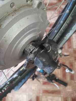

И ещё. Если у вас передний привод и движок более 350 ватт, хорошую вилку ставить нет смысла. Такая "гиря" в колесе убьёт нормальную вилку довольно быстро. :-)

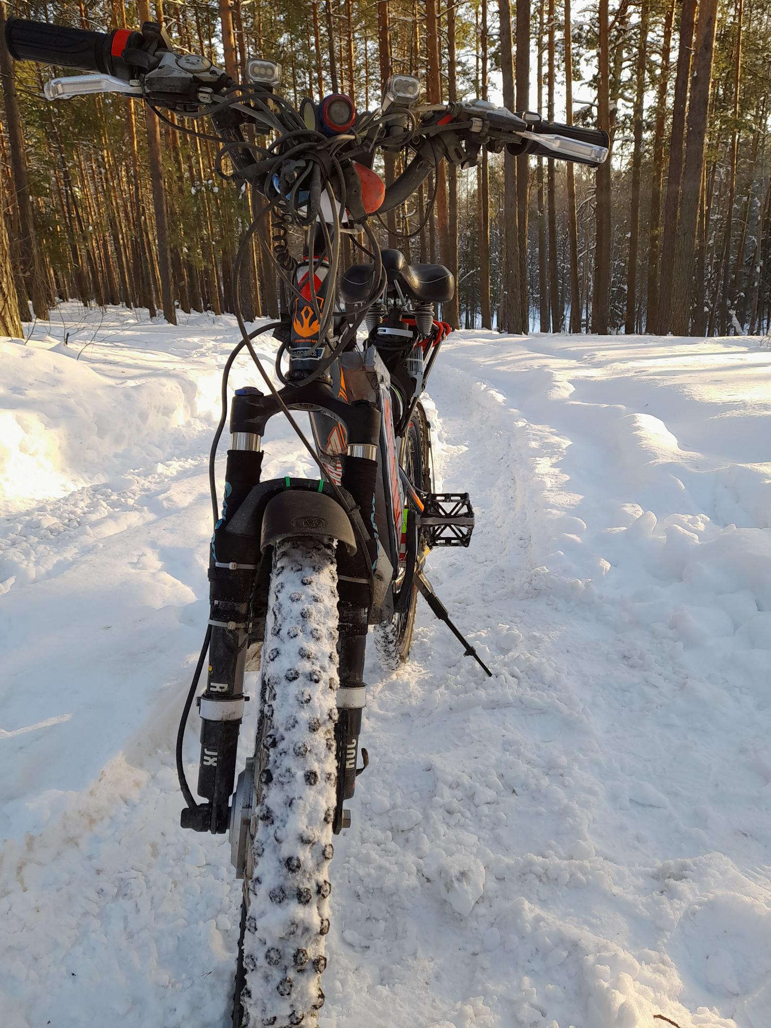

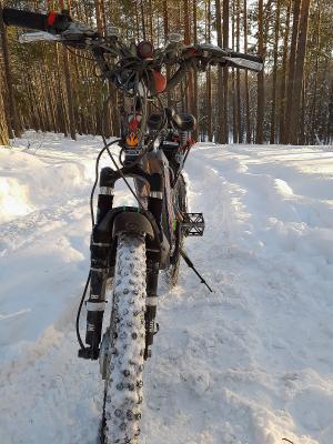

Цитата: PaYAlnik от 18 Фев. 2022 в 18:43Амовилку на фэт?
да на фет с полным приводом  . пока скорость не  большая и низком давление   жирной резины хватает  . а вот когда   скорость растет  фет начинает входить в расколбас  да  и по рукам начинает долбить
Цитата: Татос от 18 Фев. 2022 в 18:54Но это просто мысли вслух, я не фанат фэтов
да я тоже не фанат  но вот  друг фанатеет   . мотор  там уже стоит 135 мм  . но  подобная мысль   с обычной вилкой  его тоже посещает .

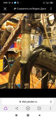

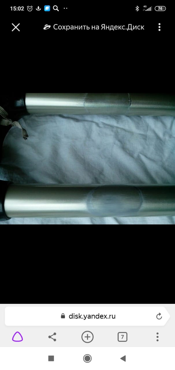

Кстати, для зимы можно купить рабочую вилку попроще (у меня это рок шокс рекон Сильвер и ХС32), так как эти реагенты разъедают ноги вилки , если не следить за вилкой.
Я ставлю неопреновую защиту:
Есть варианты поэкзотичнее в виде презервативов  ;-D :-D :laugh:
Магниевые штаны вилки тоже требуют постоянного осмотра в районе дропаутов.
Вот после нескольких поездок:
И такая соль разъедает магний!
Я так в прошлом году чуть свою Маниту не угробил, сцуко!
Некоторые поэтому свои воздушки зимой не используют, а ставят что-то попроще.

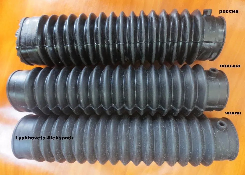

PaYAlnik
Цитата: Keksus от 18 Фев. 2022 в 20:46после
уже поздно.
Единственный вариант, который действительно что-то защищал, надевался со снятием штанов и требовал переделки пыльников. Быстросменной на липучках бывает только эрзац-наждачка.

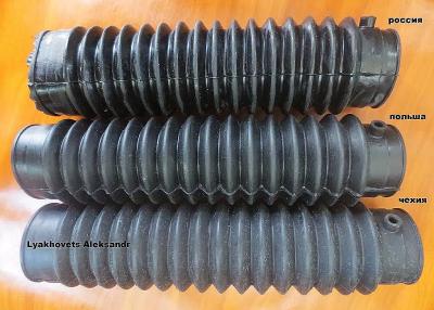

sdenis2017
  :-D
хочу приколхозить такие
