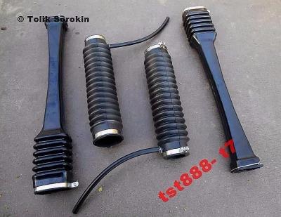

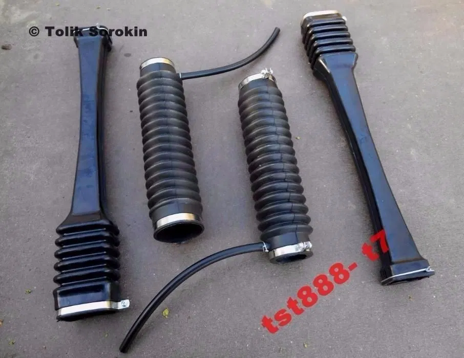

[user]sdenis2017[/user], я делал. Есть пара нюансов. Внутренний диаметр гофры должен быть хорошо больше диаметра ног, дабы гофра при сжимании не задевала ноги. Через отверстие для воздуха насасывает пыли и если гофра задевает ногу, фигачит как наждачкой.  Я сначала чистил раз в два месяца, потом плюнул и снял. Надо какой то фильтр от пыли делать.  Сейчас на маленький велик для эксперимента поставил укороченную cannondale fatty. Там эта проблема интересно решена. Воздух сосётся из рулевого стакана и изнутри рамы. https://electrotransport.ru/index.php?msg=2132052
sdenis2017
тут вот шлангочки
Татос
[user]sdenis2017[/user], отлично, а их в фильтр небольшой. :wow:
