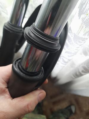

Тут две недели в январе пока делал усилители дропаутов для рекона ездил вот на такой ашановской вилке:
Так это просто ужас! Зацените "башинги".  :facepalm:
И хотя эта вилка стальная, но за эти 2 недели 350вт напрочь раздолбал её: люфт образовался страшный.
Так что будьте осторожны с этими китайскими ноунеймами.
vladk
Цитата: Олег Седой от 18 Фев. 2022 в 06:11Зацените "башинги
нормальные башинги, тавотницы врезаешь и алга- манитушный микролюб отдыхает!)
Mike 372
Я на подобной вилке весь сезон проездил. Ну есть люфт и хрен с ним.  :-D  Привык. Недавно вот приехала моя Рокшокс воздушка из Владивостока. Буду менять.
