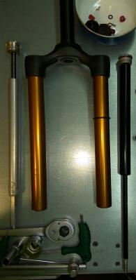

Подробный дербан, сравнение и переборка антикризисной вилки Pasak p35 для фэтбайка:
https://youtu.be/pRYeW3S57Is
Уверен, что принципиальной разницы между узкой вилкой нет..

На консистентной смазке как раз и работают (точнее имитируют работу) ашановские вилки, потому что там нету демпфера, а есть только (в лучшем случае!) механический или гидравлический картридж блокировки, что позволяет продавцам нагло врать, что вилка пружинно-маслянная, но они никогда не говорят о том, что этот картридж блокировки на работу вилки никак не влияет.
А жидкое масло разной вязкости заливается в демпферы и в штаны рабочих вилок.

Такие не дорогие изделия покупать не стоит ([user]Leonid_Balashiha[/user],  это я не вам). Внутри обнаружатся два не разборных картриджа очень низкого качества. Со всеми вытекающими. Это я дабы никто из новичков не повёлся.  :-)

1. На 500 Вт евелах - отличнейше пашут недорогие трекинговые рамы (18 тыщ новый стоковый вел в магазе - если сминусовать отседа стоимость стокового обвеса там на раме, который потом пригодится еще на этом веле, то получаем в районе тыщ 10 стоимость рамы) с недорогими годными пружинно-эластомерными вилками (тыщи за 4, либо тыщи за 2 с али - кроме зимы когда эластомер дубеет, и можно либо продолжить ездить на той же вилке как на ригиде, повернув крутилку на вилке в положение "заблокировано" - либо, прикупить чисто на зиму, недорогую "воздушно-масляную" амовилку, тыщ за 8 либо за 6 на али, например ту же болани) - и все ок (учитывая "низкое качество" недорогих вилок упомянутых)
2. Ставить на такой евел (500 Вт), более дорогую какую-то амовилку - это избыточно (нецелевой выброс "лишних" денег) - см. п.1 про стоимость рамы и вилки
