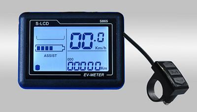

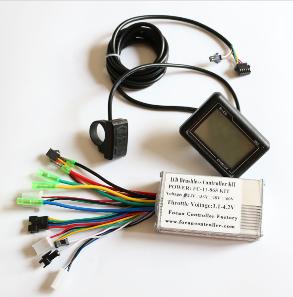

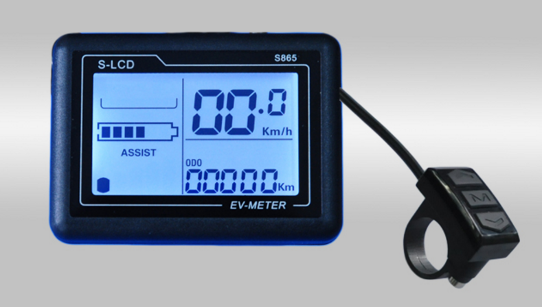

Может кто пользовался дисплеем S865?
Вот видео с этим дисплеем
https://www.youtube.com/watch?v=8VQw1jXcbK0
По характеристикам вроде ничего, должен показывать текущий ток (вроде бы), но нет нормальной инструкции. Пока запросил на заводе.

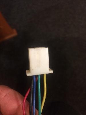

Cayman75
Форумчане , ткните носом ,куда подключать ХОЛЛ , с какого провода взять сигнал и куда припаять. К фазе не пробовал , но думаю с ХОЛЛа будет точнее . Двигатель безредукторный

Я проще сделал, подключил HL к датчикам мотора  :exactly:
а на каком проводе на разъеме холлов вы взяли сигнал для HL ?
Grendel
Народ, в настройках кто-нибуть шарит ? Что обозначают загадочные Speed measuring magnet. Range: 1-100 ?
В настройках указывается, какой двигатель подключен - холловый или нет ?

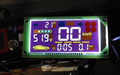

angorod

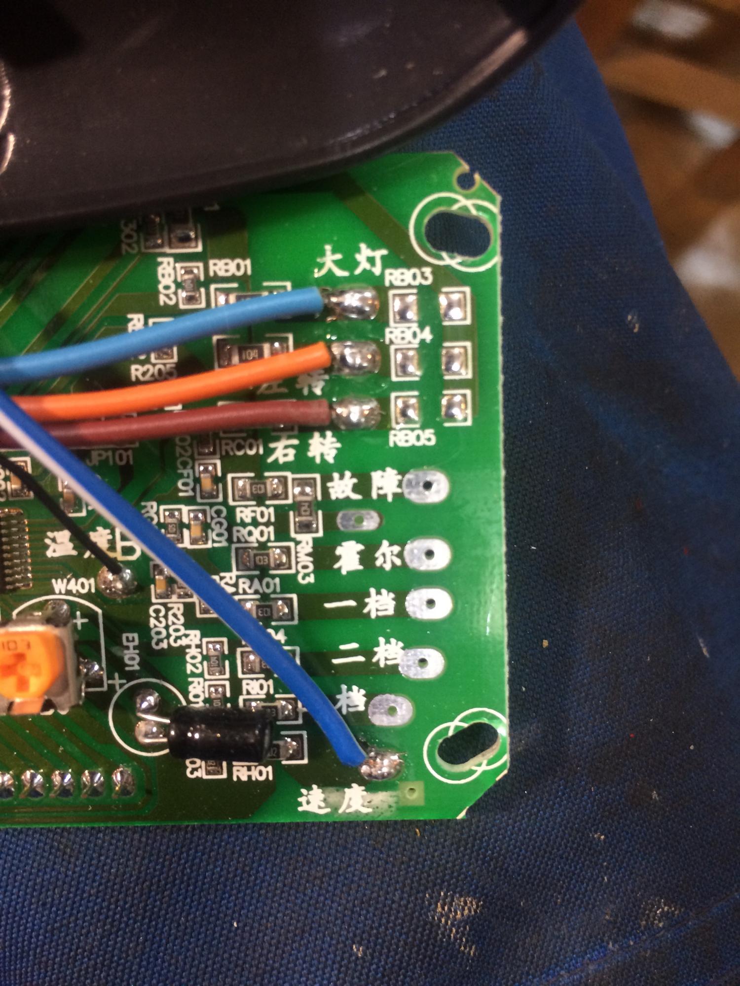

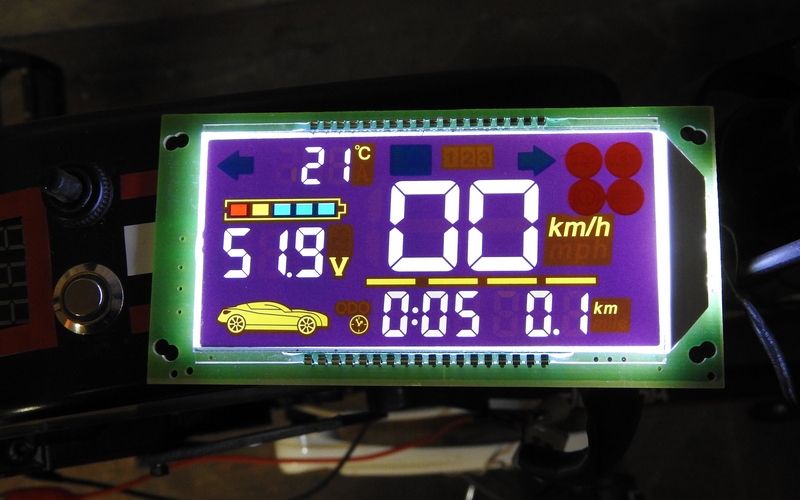

Заказал несколько подобный панелей. Первая приехала. Протестировал все предложенные в теме варианты подключения - на фазный, на датчик Холла... В двух словах - всё работает.
Итак по существу.
Плата, судя по всему схожая для всех, представленных в теме и на рынке дисплеев. Так что информация будет верна для большинства подобного рода девайсов.
Китайса прислал совсем не то, что я заказывал, за что получил диспут с требованием возврата средств. Думаю, что без проблем выиграю, т.к. это абсолютно другая панель.
Тем не менее она работает.
Напряжение точно, до десятых показывает. Питание взял с разъема контроллера, который обычно подключается к светодиодному индикатору на ручке газа.
При включении отображает общий пробег одометра, который, видимо хранится в энергонезависимой памяти, затем переключается на отчет времени и пробега текущей поездки. Это не может не радовать, т.к. я сомневался насчет общего пробега.
Температуру измеряет до 100 градусов, так что можно кинуть датчик, например на контроллер.
Много копий в теме сломали по поводу измерения скорости.
У меня работают все способы, но с оговорками.
При подключении сине-белого провода на фазный от мотора - скорость отображается только при повороте ручки газа. Т.е. на холостом ходу показывает ноль.
При подключении к датчику Холла (любому из трех в моем моторе) от точки HL (отмечена красным на фото) - отображает скорость и на холостом ходу. То, что надо!
НО! Владельцам редукторных моторов рано радоваться. При движении накатом ротор не вращается, так что отображать скорость, к сожалению, не будет.
У меня так и получилось - оба колеса редукторные, так что буду думать насчет выносного датчика.
Итог. В принципе панель годная. Осталось проверить на ярком солнце.
Ну и жду следующие панели, буду выбирать, что больше понравится.
Рама - IRONHORSE Hollowpoint. Привод - полный, перед -   SHUANGYE редукторый 350W (в пике 650W) зад - E4BIKE Classic 1000W (в пике 3kW в контроллером Mark II ) 48v, 18650 13S6P 18Ah

все сигнальные провода +5V?
а над датчиком хола есть еще пин, он для чего?
я подобный заказал  https://world.taobao.com/item/528706540530.htm?spm=a312a.7700714.0.0.RG5MpK#detail
, но вместо температуры ток показывает, должен скоро приехать
angorod
Да, сигнальные +5В. Что за лишний пин, не знаю - в китайском не силён. В первом сообщении есть фото с китайскими примечаниями. Попробуйте перевести))
Мне ток не нужен, есть ваттметр. А вот температура, как раз, нужна.

angorod
#176
Владельцы редукторников, не уходите далеко. Мне, таки, есть чем вас порадовать)))

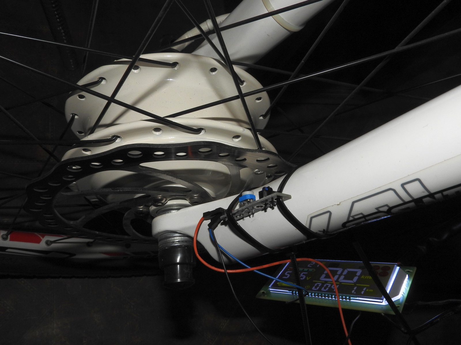

Долго думал над датчиком скорости для данного дисплея...
Вариант с одним магнитом на спицах, как в стандартных велокомпах, сразу отмёл. Не устраивает меня такая точность измерения. Всё по-взрослому - не меньше 10 импульсов на оборот. Тем более, что есть сомнения, что диапазон регулировки подстроечника на данном дисплее не даст вытянуть правильные показания всего с одним импульсом на оборот, прошивка не потянет, т.к. рассчитана на датчики Холла мотор-колеса.
Датчик Холла - красиво, современно, но сложно механически. Рассматривал вариант с диском с прорезями из железа с низкой магнитной проницаемостью. Но проблема его не только сделать, но и закрепить. Кучу магнитов можно теоретически проклеить по корпусу мотора. Но как долго они продержатся на немагнитном корпусе?
Индуктивный датчик - часто используется в качестве датчика положения коленвала в автомобилях. Можно снимать показания с прорезей тормозного диска. Соблазнительно, но сложно реализовать аппаратно. Придется лепить аналогово-цифровой преобразователь. Пока оставил в заметках.
Вообще эти прорези на диске мне не давали покоя. И тут меня осенило - ардуиновский датчик линии! Логический сигнал на выходе, регулируемая чувствительность - то, что надо.
Подключил к 5В, направил на диск - работает! Исправно помигивает светодиодом. Надо проверять в деле. Прикрепил стяжками на вилку, вывесил колеса и с дрожью повернул гашетку. Есть показания! Врал спидометр, конечно, значительно. Это и понятно - настраивал я его на датчики Холла в моторе, где, кажется, 22 магнита, а прорезей на диске - 16. Но подстроечник не подвел - удалось подогнать показания. Проверил до 52 км/ч - максимум, что дают мои моторы на холостом ходу.
Резюме.
Во-первых, простой и дешевый датчик линии фиксирует прорези на тормозном диске и выдает нужный нам сигнал.
Во-вторых, данный датчик работает на нужных нам скоростях перемещения отверстий. Были у меня сомнения, что не будет срабатывать на высокой скорости.
Еще тесты не закончены, надо проверить на солнце. Но результат уже радует.
