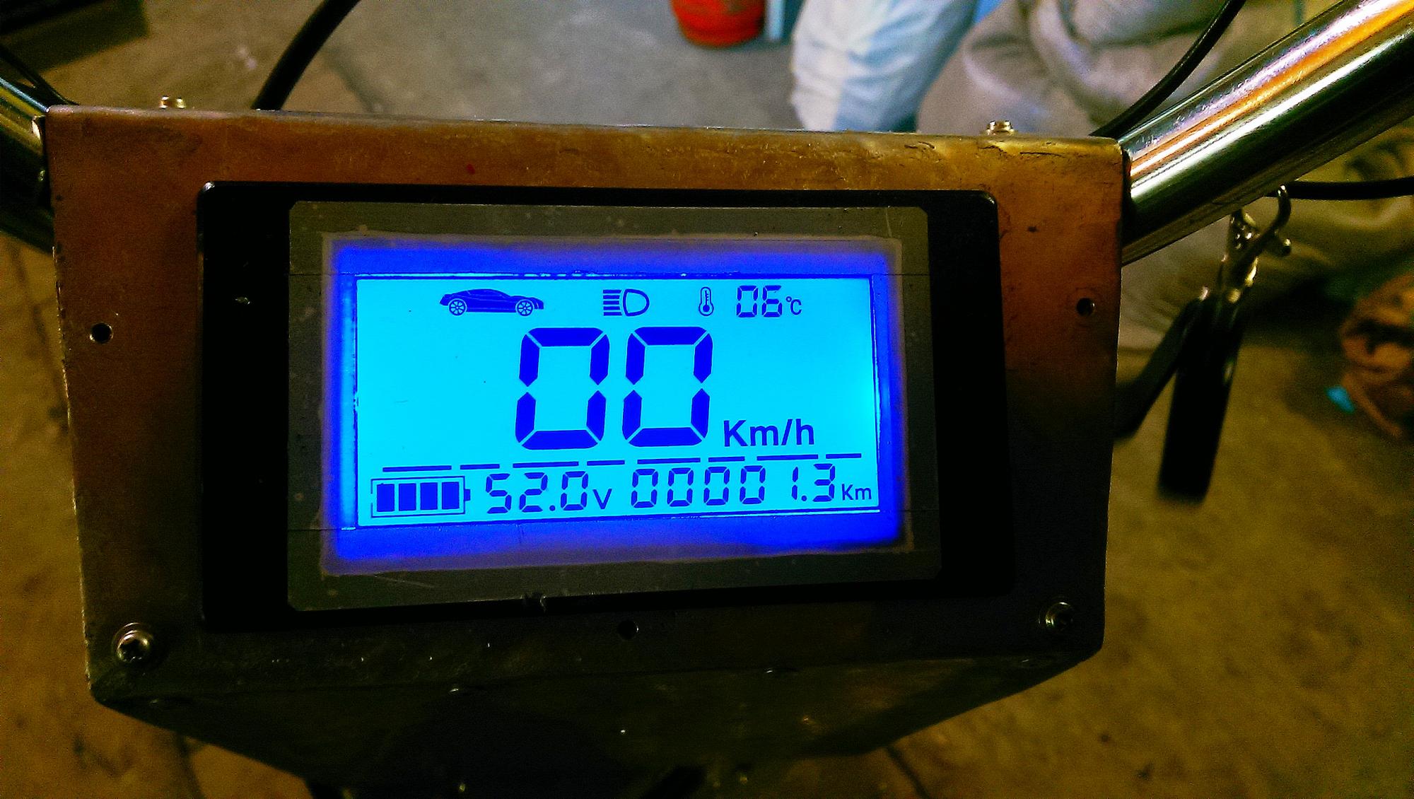

Только то что там уже заложено. Но мне нужно всего 4 скоромных параметра - скорость , пробег , температура мотора , и напряжение батки. Все это есть уже в этом приборе по умоллчанию и без пайки да бубна. Причем качество картинки и читаемость можно уже сравнить с электронной бумагой. На солнце идеально читаемость , в темноте глаз не режет.
Точнее бубен будет - нужно сместить напряжение с датчика температуры при помощи операционника. Это подогнать датчик в моторе к прошивке в экранчике. Датчик в моторе стоит другой чем в дисплее.
Дальше скорость.. Там аналоговый спидометр.  . Тоесть 5 вольт на входе = 199 кмч. Дальше бубен - нужно сделать так чтобы частота с датчика скорости на колесе преобразовывалась в напряжение. Как это сделать , пока не знаю , но есть куча идей .. Все в аналоговом виде без контроллера.

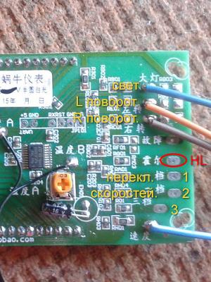

Нужно опознать проводки и для чего они.
Красный , черный - понятно это напрямую к батке. Синий с белой полоской  - спидометр ( по напряжению ) , тоже ясно.  А вот для чего остальные внизу справа проводки ?
Тут черный - земля , оранжевый слева - напряжение =12в для питания индикатора , красный судя по всему на баку для замера напряжения , синий с белой полоской справа внизу - спидометр по няпряжению , а вот остальные для чего ?
На моём таком же, как первый индикатор, оранжевый и коричневый, при подаче положительного напряжения от 12 в до максимального, на которое рассчитан индикатор с платой,(у меня 48 вольт), это стрелки повоторотов на индикаторе. А голубой провод это индикатор включения фары, так же при подаче + от 12 в до макс. Цвета проводов могут быть и другими. На спидометр не 5 вольт идёт, а выход с одной фазы контроллёра. А подстроечником регулируется точность спидометра.

Я тут набросал что где должно быть...
HL - по идее, это на датчик холов.
А контакт над ним - инфа об ошибках (ну там всякие значки должны выводиться).

Зачем подсоединять какой то HL, если есть вывод с индикатора (вроде синий с белым), который напрямую подсоединяется к одной из фаз U,V или W. Из контроллёров даже вывод есть.

Я проще сделал, подключил HL к датчикам мотора  :exactly:

Я не пойму , а где HL у меня ? И какой диаметр колеса в таком случае  выставлять ?

Я же на картинке сверху отметил красным цветом :)
Но вначале просто попробуйте +5 подавать (азбукой Морзе сделать имитацию вращения колеса  ;-D ).
Если это оно, то потом подстрочником скорректируете показания, сверяясь по велокомпу.

 Все выводы (провода)с индикатора идут через резисторы 10 кОм (вроде, не помню, в гараже стоит) на плате, поэтому хоть 48 вольт подать можно! А про фазы никто ни чего не придумывал! C большинства контролёров китайских есть вывод с одной фазы тонким проводом. Когда схему контролёра перерисовывал, задумался тоже-зачем он, если толстый в параллель выходит, по моему W (зелёный). И никакого месива там нет, работает и ещё как работает.
На моих самоделках все такие стоят и не жужжат. И ни какой диаметр колёс программировать не надо, всё регулируется подстроечником. Но на лисапеды ,наверно, предела не хватит, колесо реже вращается, а индикатор заточен под скутерные колёса, то и индикаторы поворотов стоят! Вспомнил, китаёза сам мне позже схему подключения прислал после длительного трёпа по китайски.

На счет HL - я попробовал ..ноль реакции..что +12в пощелкать , что на землю.... там жестко завяз скорости по аналоговому тракту.

Странно... Через меня прошло 3 разных спидометра (один цветной и два ЧБ), покупал в разные годы.
Всегда с точки HL показания учитывались.
Сейчас еще раз посмотрел вашу платку, вход на ту же самую ногу микросхемы, обвязка та же.
Да и символы 霍尔 переводятся как Hall  :bw:

ну я и говорю - меня интересует только нога процессора без обвязки. Само собой обвязка для датчика на колесе должна быть иной.
Тоесть я делаю свою обвязку и ее выход на эту ногу контроллера.
А что там холлы или фазы это уже не играет никакой роли - нога от этих обвязок будет отключена.
Пока первостепенная задача -  отвязать эту ногу от обвязок , и подать на нее 0..+5 в от переменника с линейной характеристикой  и посмотреть на показания. Если зависимость линейная - будет гораздо проще все сделать , если нет - то тут уже поломать голову нужно.

1. Не может быть, чтобы на обоих не было предусмотрено подключения датчиков холла. Это один из основных входов по которому меряется скорость.
2. Есть и другой вариант, как писал [user]болгарин[/user], кинуть проводок от фазы мотора на точку Speed.
Ну вот честно, не могу поверить, что стандартное подключение которое использовалось всегда, и которое рассчитано на обычного пользователя, вдруг ни с того ни с сего перевернули с ног на голову.
Если оба варианта не пашут (HL и Speed), то:
1. Брак.
2. Выбрали какую-то особую опцию при покупке спидометра.
3. Выбрали нормальную версию, но вам по ошибке положили специфическую.
