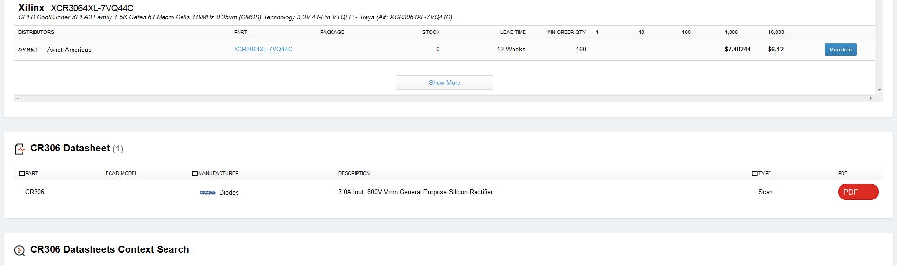

По каким таким "необходимым"?! Я ж не знаю!  После открытия стабилитрона на 750(В) все напряжение преспокойно пройдет через открытый (!) диод (пусть будет в данном случае CR306) с относительно мизерным падением напряжения на нем. Далее, все эти "750(В)" осядут на стабике, все, что сверх того -  частью уйдет в "10000(мкФ)", а частью замкнется обратно через первичку, пока не закроется стабик. Вроде так, как то...

[user]Barmaley000[/user], Быстродействующий диод напряжением 800-1000в 3-5ампера, Аналоги HER307-308
Инфо о оригинале на скрине

Не знаю, что там за ХЕР308... но найти быстродействующий стабилитрон на такое напряжение ещё умудриться надо.
Из ближайших доступных замен P6KE600 или по мощнее 1,5KE600.
