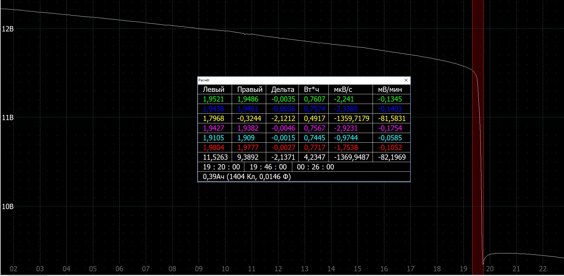

Cyberpapa
[user]toughie[/user], по ГОСТ стартерную АКБ разряжают до напряжения 10,5 В, что соответствует 1,75 В на элемент. Однако, если в составе АКБ имеется ущербная банка - при таковом разряде можно её добить, т.к. напряжение на ней может сильно свалится. Посему при разряде, на графике, отслеживаю скорость падения напряжения, если начинается резкий спад - отключаю разряд.
Как правило стартерные АКБ разряжают током 20-ичасового  разряда, 0,05 С, т.е. в вашем случае - 110 х 0,05 = 5,5 А.  Многие и я в том числе, дабы не ждать столько времени, разряжают током 0,1 С (11А).
toughie
[user]Cyberpapa[/user],  Подскажите пожалуйста, как выглядит график резкого снижения напряжения? На сколько должно просесть напряжение? Второй вопрос, Павел Валерьевич пишет
Цитата: Павел Валерьевич от 24 Окт. 2015 в 18:05Включать ток при достижении определённого значения скорости снижения напряжения в паузе
Здесь вижу проблему в том, что для измерения скорости снижения напряжения нужно применить скоростной счетчик, а он может тормозить весь проект, ардуино всетаки не такой уж прыткий контроллер. Возможно ли применить такой метод, замерять напряжение каждую секунду, если напряжение в начале второй секунды равно напряжению измеренную на предыдущей секунде, то считать что напряжение перестало падать и подавать ток заряда?

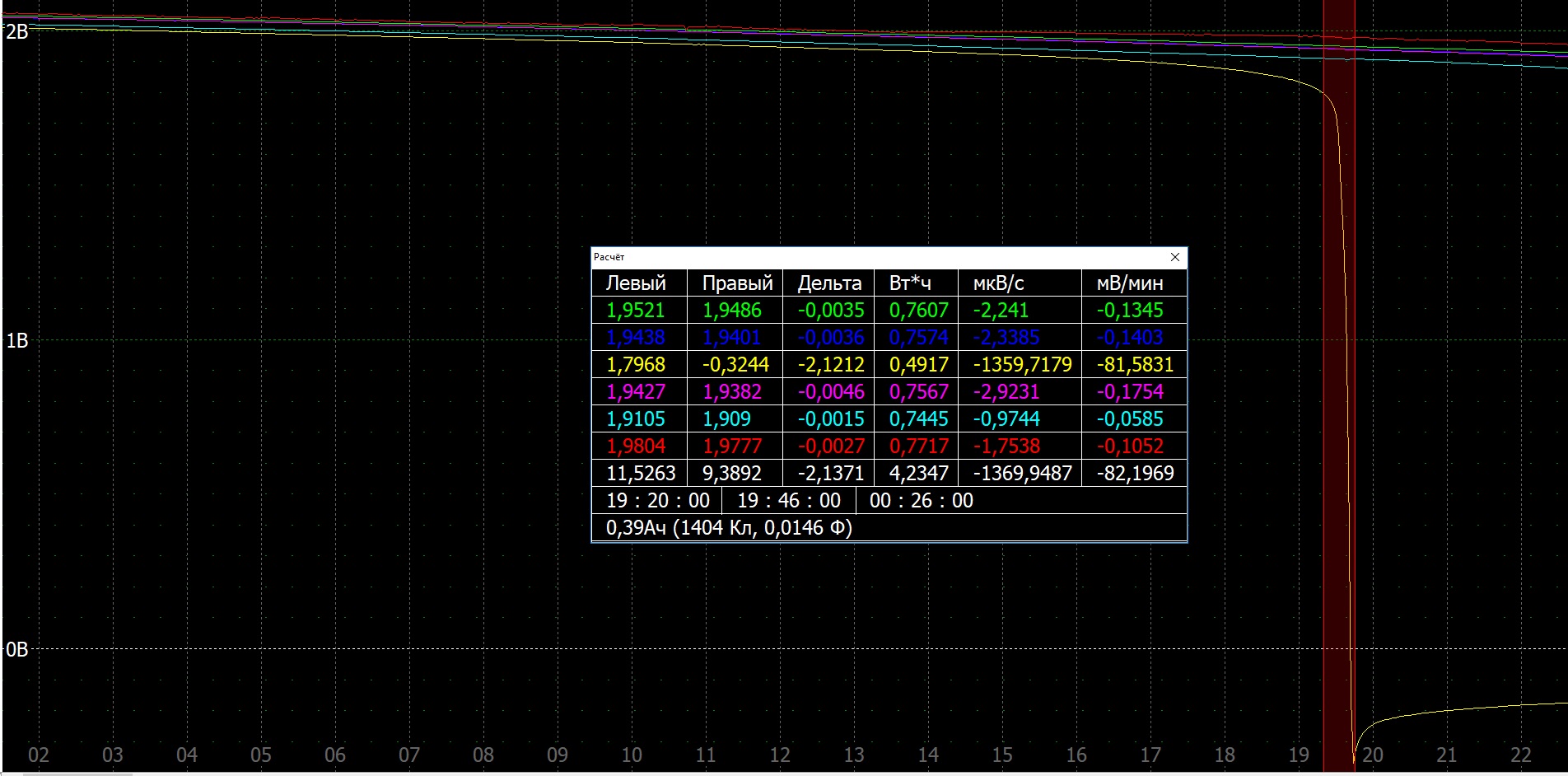

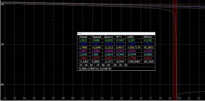

Cyberpapa
Цитата: toughie от 08 Апр. 2021 в 18:59[user]Cyberpapa,[/user]  Подскажите пожалуйста, как выглядит график резкого снижения напряжения?
[user]toughie[/user], к сожалению сейчас нет времени шерстить логи разрядов. Думаю для понимания достаточно этого:
Белый график и циферки в табличке - напряжение на клеммах АКБ.
Курсором выделен проблемный участок, цифры в табличке соответствуют выделенному участку, цветные циферки - напряжение на всех банках.
Тот же участок, растянул графики дабы видеть как меняется напряжение на каждой из 6-и банок. Желтая банка проваливается.
(цветные графики - напряжение на каждой банке)
