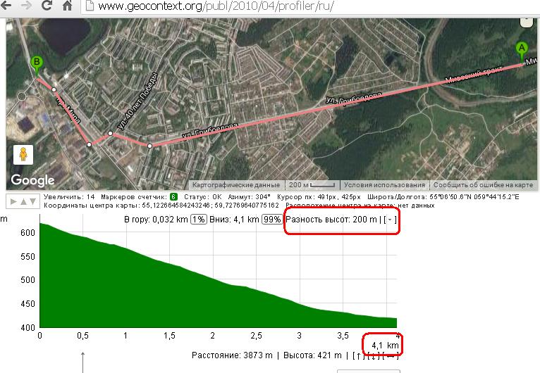

Этим летом выезжал на машине из Златоуста на Миасский тракт и тут передо мной прямой как стрела 3-х километровый подъем уходящий в небо на высоту почти 200м - ну думаю тут моему бафангу придет пипец  :-(  Однако теперь когда я все проверил по программкам - ничего страшного :-) 200м высоты на 3-4км это всего лишь 5-6% уклон и даже мой экономичный варант возьмет его без перегрева на 25кмч :-):
Это вершина этого подъема, а туда дальше 3-х километровый спуск к Златоусту:

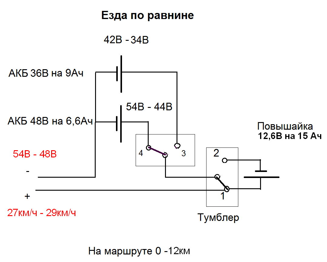

Поскольку у меня два АКБ - один на 36В и другой на 48В, ну и поскольку меня регулярно затягивает на лесные тропинки решил проверить какой из них будет более эффективен при движении про мягким травянистым тропинкам на маленькой скорости  8кмч. Заложил в программку два напряжения 52В и 36В и вес 135кг - оказывается ведут они себя довольно одинаково, только у 36В вольтового КПД на пол процента побольше, но ток и побольше -8А, а у 48Вольтового ток 6А, оба идут без перегрева на трети газа, но вот что удивительно так это расход 39Втч на 1км т.е. ровно в 3 раза больше чем по асфальту на 30кмч! Так что каждый км по лесу стоит лишних 1,5-2км обычного пробега, хоть и перегрева нет и на нагрев идет всего 100Вт  :-) По любому более высокое напряжение предпочтительнее и не стоит суетиться с переключением на пониженное напряжение.
http://www.ebikes.ca/tools/simulator.html
Так же прикинул когда у моего вела начинается козление - это при ускорении 2м/с2 при моменте 65Нм и при силе тока 18А на старте, т.е. когда я за 3 секунды набираю скорость 19-20кмч. Если не торопиться то можно при токе 8-10А спокойно набирать эту скорость за 5-6 секунд на моменте около 40Нм. Расход будет поменьше и фривил с шестеренками целее :-)
Vik3
#309

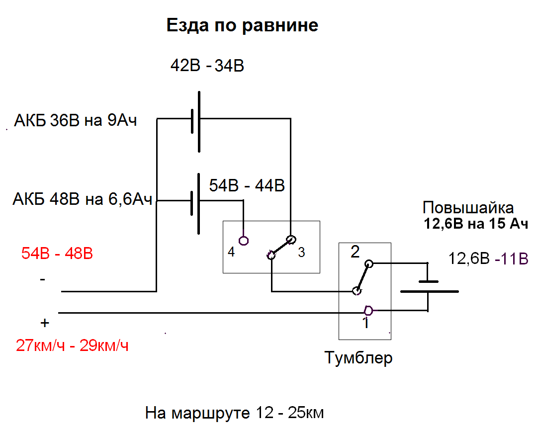

Сегодня первый день дома и сразу же установил повышайку на 12В и проехал 7км по -15С морозу. Напряжение на повышайке упало на 0,4В в общем на 50 км хватит как и расчитывал  :-) при этом ездил с повышайкой как на 36Вольтовом АКБ так и на 48Вольтовом.
В дальнейшем начинать езду планирую на 48Вольтовом АКБ без повышайки и проезжать 10-12км с падением напряжения с 54В до 48В:
потом переключаться на 36Вольтовый АКБ с повышайкой и проезжать еще 12-13км с падением суммарного напряжения тоже с 54В до 48В:
потом продолжать езду на 36Вольтом с повышайкой до падения напряжения до 44В, а при подъемах переключаться на 48Вольтовый с повышайкой и с падением напряжения до 51В, а это еще около 20-25км пробега - итого около 50км.

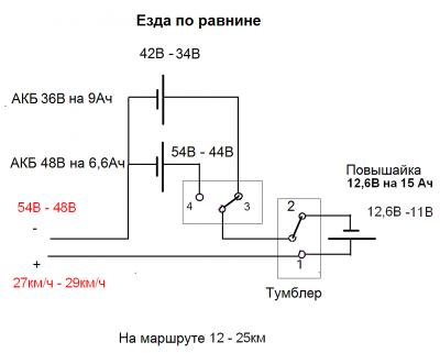

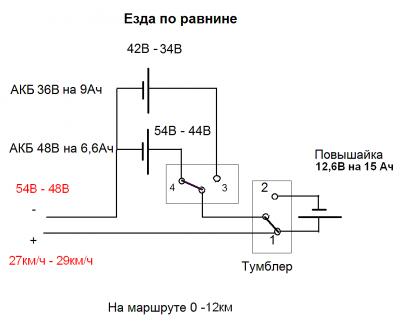

Тут все просто - вначале у меня был один АКБ на 36В тот который на руле и я на нем ездил - на свежезаряженном это 42В он меня возил со скоростью 28кмч и затягивал в 10% горки на 12кмч - вполне терпимо, но на разряженном 34В и только 22кмч что тоже терпимо, но горки не круче 8% и пробег всего 22км.
Потом я докупил АКБ на 48В и поставил тумблер переключения на руль - по равнине ездил на 36Вольтовом, а на подъемах переключался на 48Вольтовый - по моему здесь все понятно и просто  :-) но тут тоже возникла проблема - свежезаряженный 48 Вольтовый это 54Вольта, а подсаженный это 44В и в 10% горки с грузом 25кг (лодка) он меня тоже возил с неохотой  :-)
Поэтому я взял повышайку на 12В  и постоянно использую ее с 36Вольтовым АКБ переключив тумблер на багажнике, и с 48Вольтовым на подъемах  переключая тумблер на руле - теперь у меня минимальное возможное напряжение в конце поездки на разряженных АКБ 51Вольт, а не 33В как это было в самом начале :)

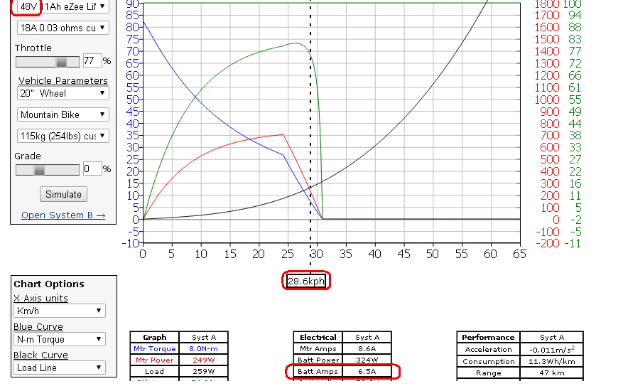

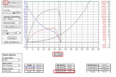

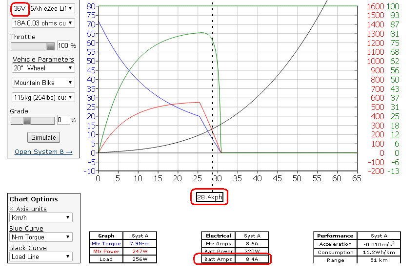

Сейчас проверил по программке вашу версию об вытягивающих токах при последовательном подключении повышайки на 12В. Мой 36Вольтовый АКБ без повышайки на круизной скорости 28,5кмч выдает 8,4 Ампера:
в то время как при подключении повышайки напряжение увеличивается до 48В и ток на том же круизе падает до 6,5А т.е. на 25%:
Согласитесь что для 36Вольтового АКБ и повышайки долговременно ехать на 6,5А все же лучше чем 8,4А на одном АКБ  :-)
Да оно и по определению при последовательном соединении двух АКБ внутреннее сопротивление увеличивается что не способствует увеличению тока при одинаковой потребляемой мощности  :-)
Т.е. при езде с повышайкой ток всегда будет на 20-30% меньше чем без повышайки, а при разрядке она ничего лишнего не вытянет поскольку БМС отрубит его на 32Вольтах что уже случалось раньше пару раз.

[user]Vik3[/user], так это мотор берёт 6,5А ,а с АКБ выливается все 8,4+ токи преобразования.
Мощность с АКБ таже выходит,
ток мерять надо до повышайки,с самого АКБ
36х8,4=302Ватта
48х6,5=312 Ватт
Так в каком случае АКБ легче ?  Снимать с АКБ 302 и 312 Ватт?
Если преобразования больше,соответственно и нагрузка на АКБ больше,соответственно и жизнь короче.
Моя теория подтвердилась элементарными расчётами,пост добавлялся,без изменений предыдущих.

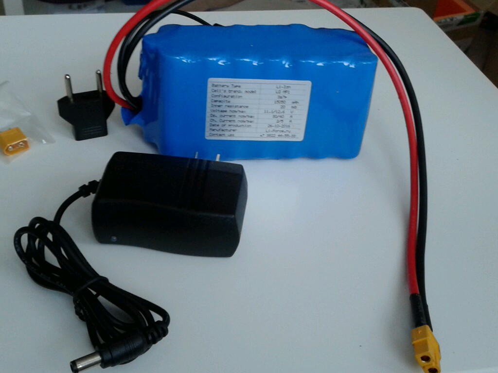

А так все правильно, у меня обычный 900 граммовый дополнительный АКБ повышайка на 12В и 15Ач с Лифорса на элементах LG, а также выше приведенны схемы подключения  всех трех АКБ - никакого вечного двигателя, боже упаси :-)
