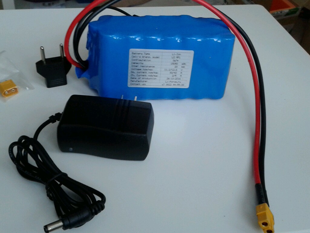

Моя повышайка уже дома :-) :
а ведь неделю назад пытались нас же обвинить мол курьер приходил и мы отказались платить за доставку и забирать посылку  :bn:
Жаль только что проверить всю систему смогу только в декабре и то если погода будет подходящая.
Щас пригляделся к этикетке там ток разрядки 30А  и максимальный 40А - даже дофига, а на 48Вольтовом 20А и максимальный 30А - в общем по любому к весне возьму контроллер на 25А...буду ездить на нем или нет, но попробовать надо - очень уж убедительно ведут себя 1200Вт на подъемах 10-12% с весом 135кг :-)
racer
Зарядное не ахти и ячейки неизвестно  какие,наверное из китая.Я один похожий выбросил,но это уже другая тема :kidding:
Это уже вторая АКБ с Лифорса на элементах LG. На первой уже отъездил сезон без проблем. Зарядное у меня на эхолоте такое же - за ночь заряжает без проблем уже несколько лет, пока быстрее не надо. Если что запараллелю :-)
