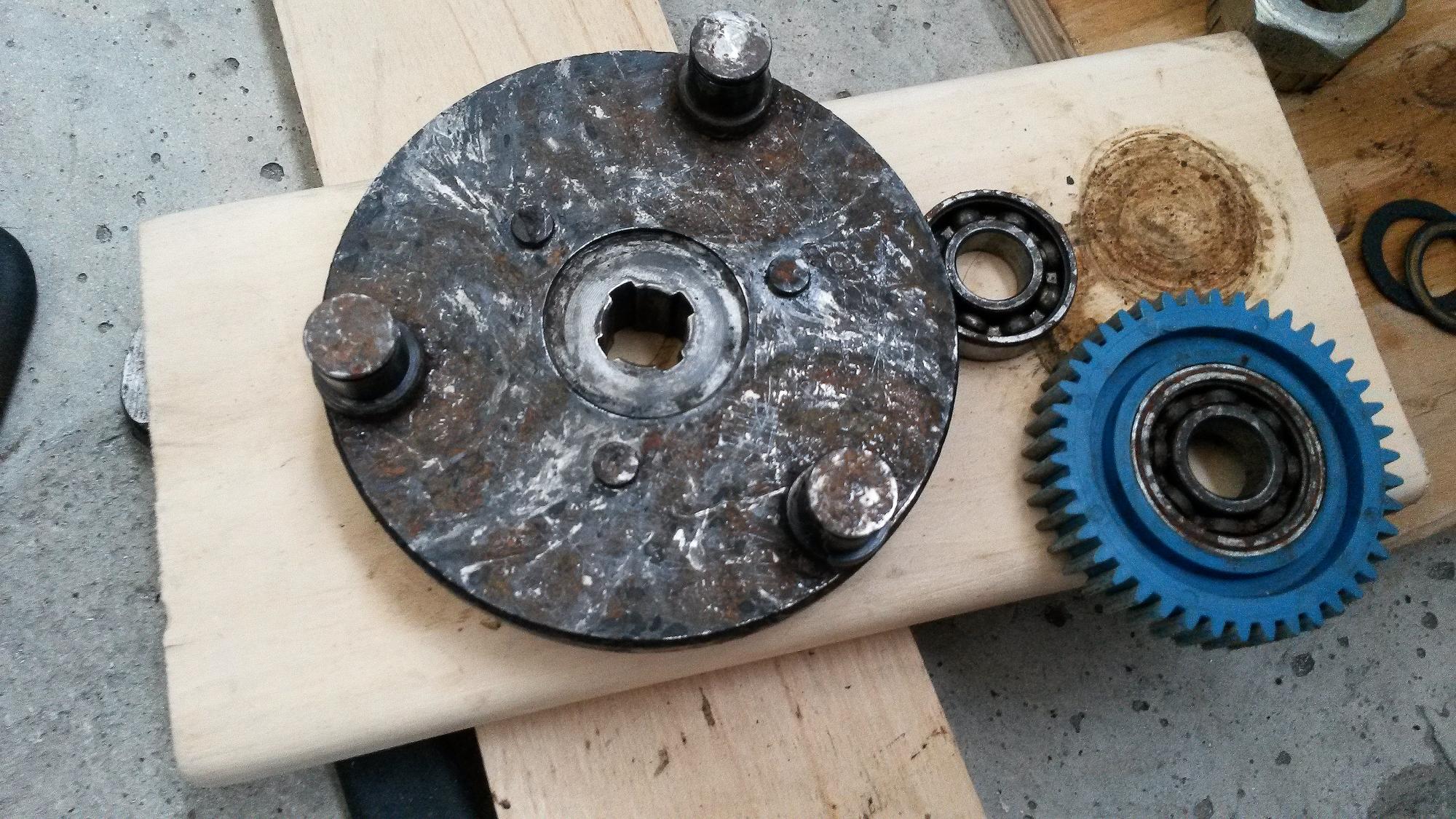

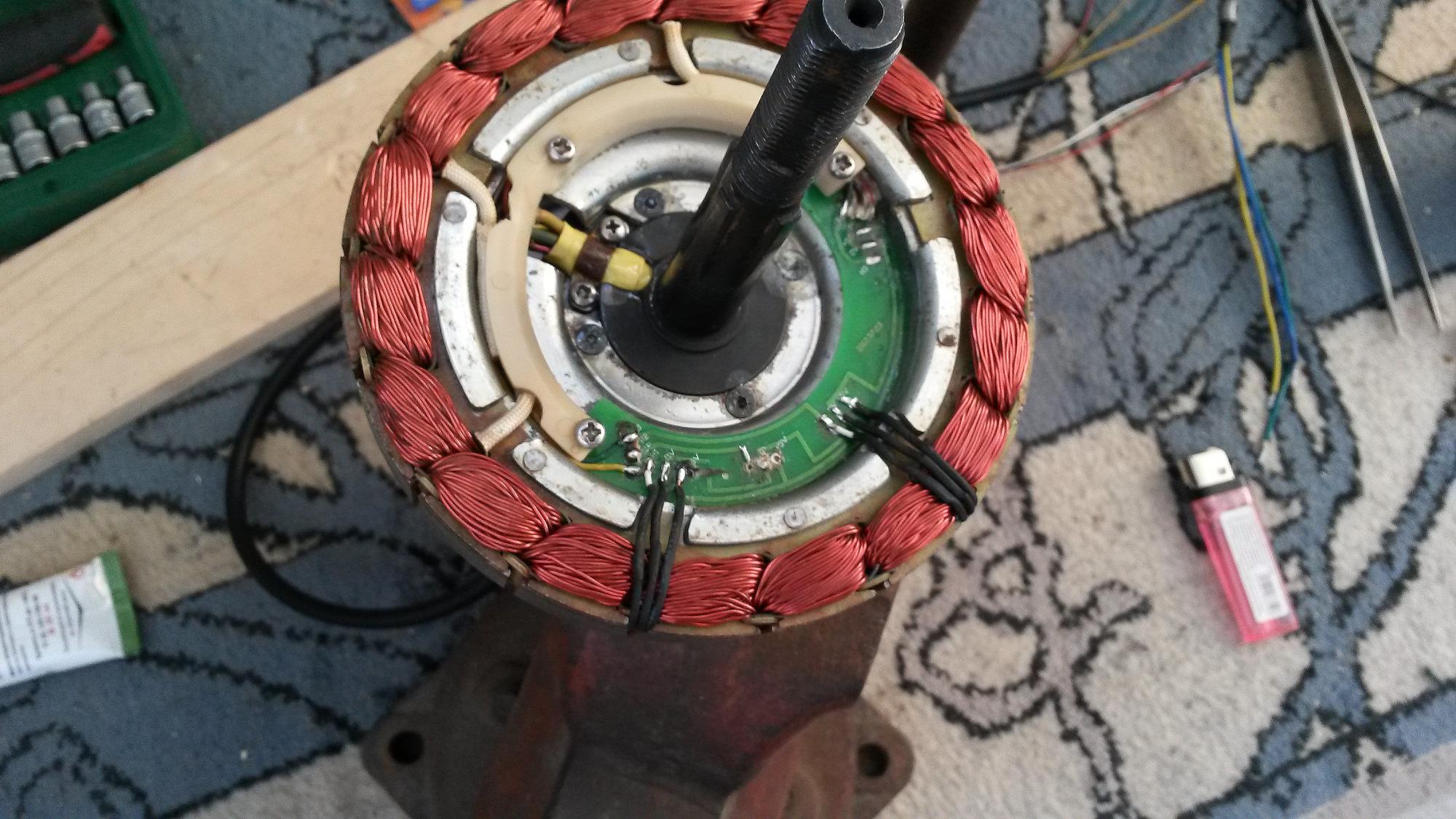

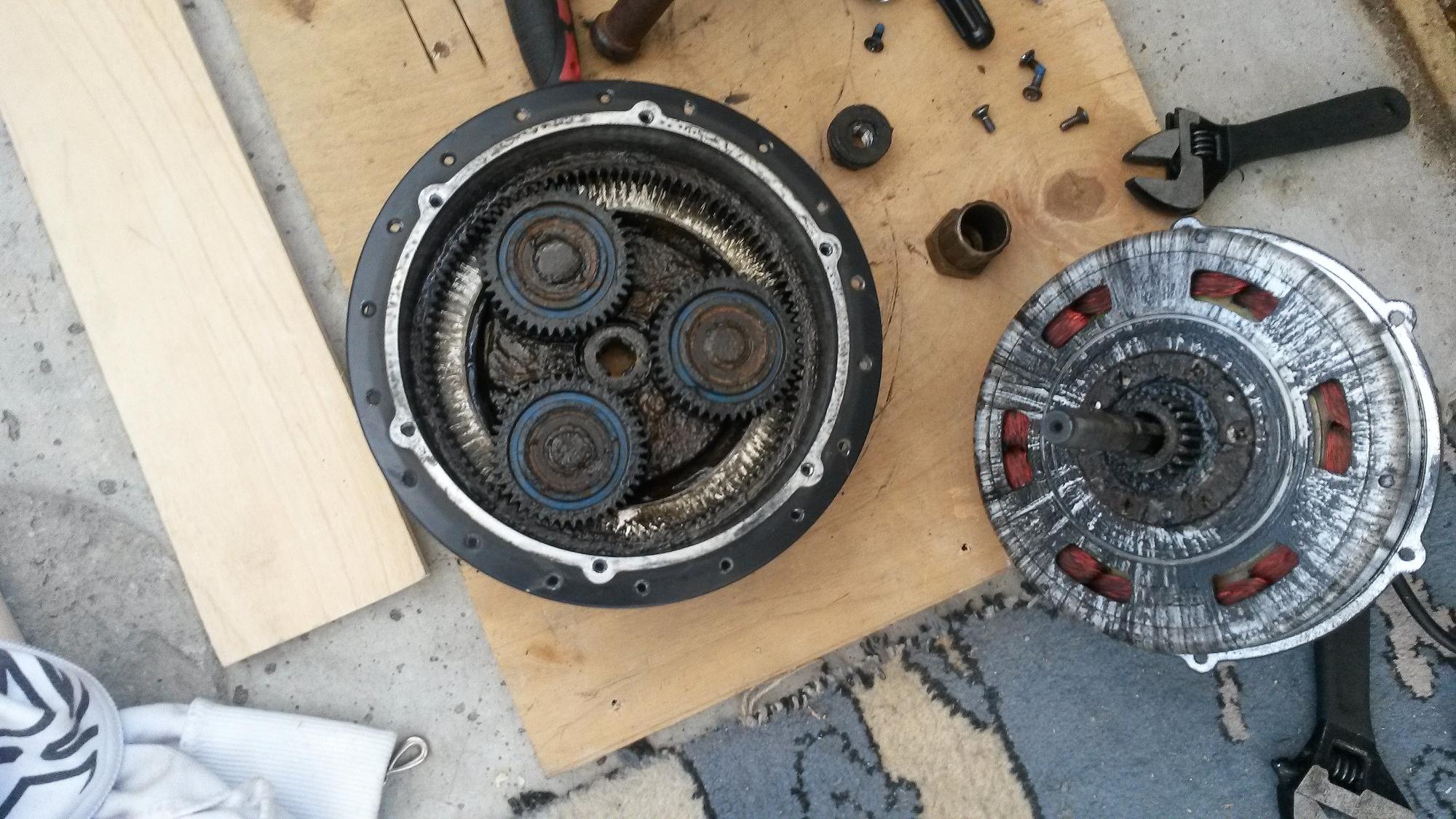

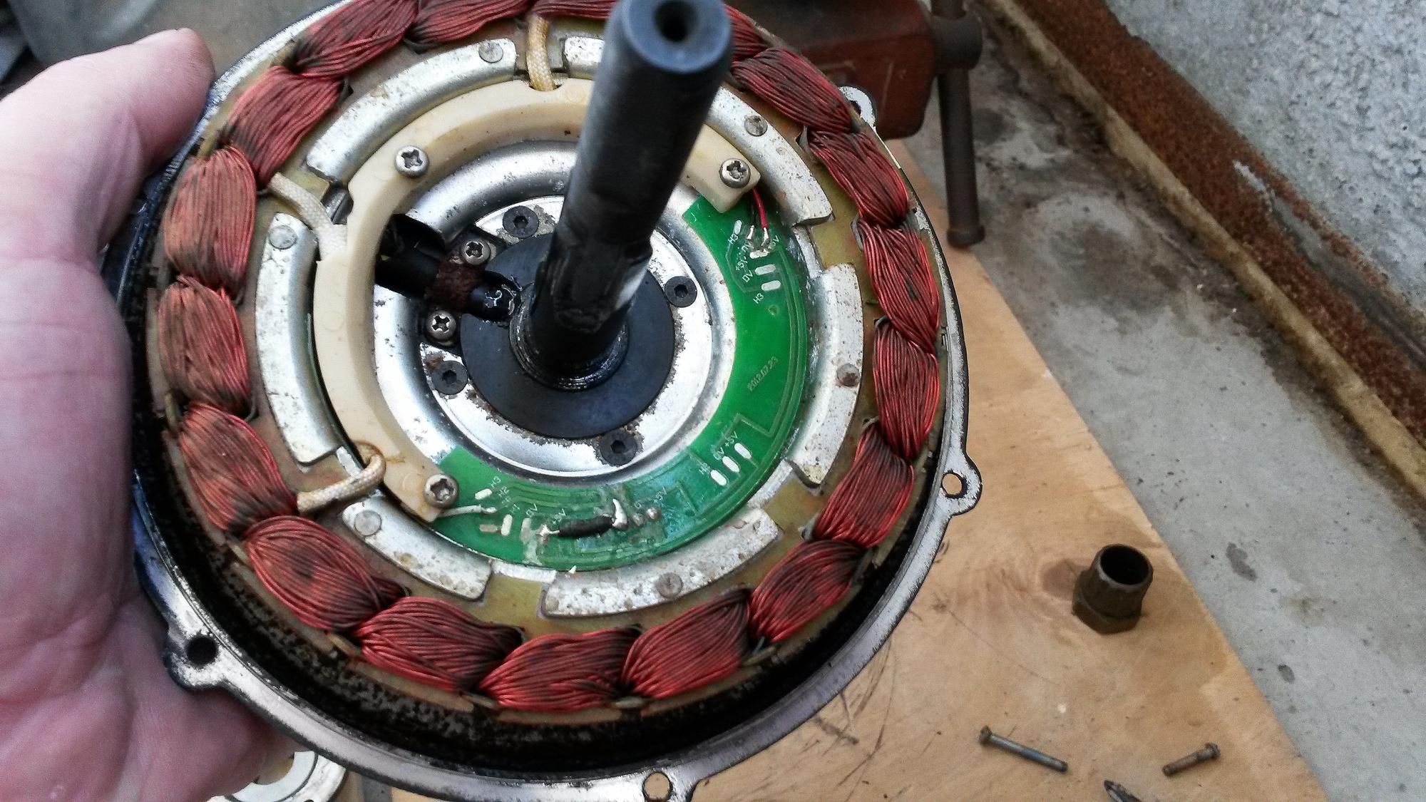

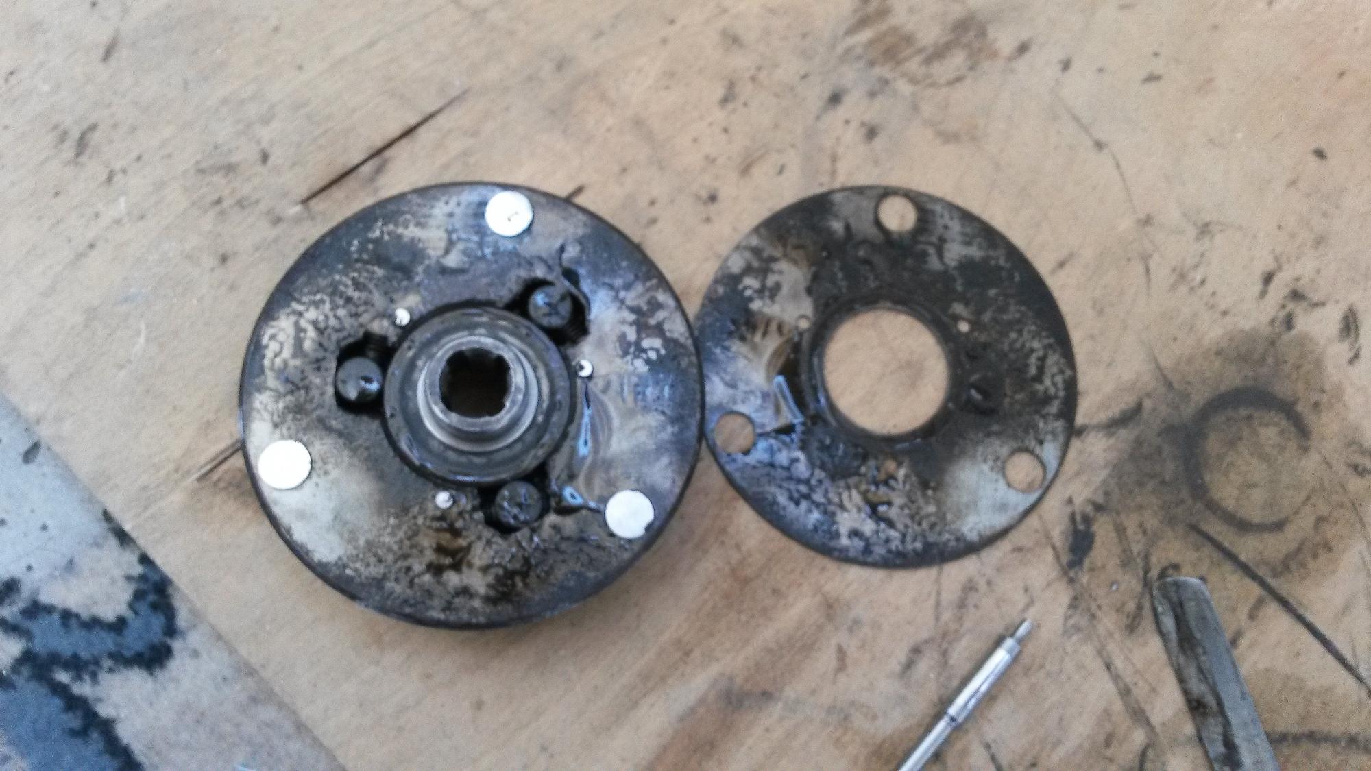

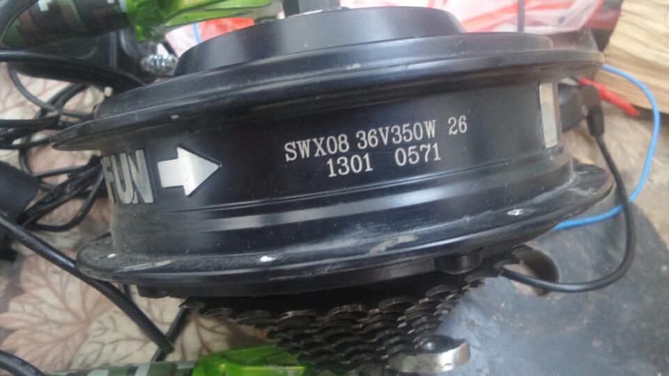

Не стал создавать тему . Пост  чисто познавательный так я не нашёл  подробной информации по мотору  Bafang SWX08 мотор от эльтреко. https://www.eltreco.ru/market/catalog/spares/item/15211/
купил за не дорого  что б  узнать что такое  редукторный мотор  .  с неисправным  контролёром  .  с моем контролером он отказался работать так  в нем всего один датчик холла и тот походу  как спидометр  установлен .
решил я  его подружить с инфенеоном  вскрыть и впаять  датчики холла . вскрытие  показало схожесть  этого мотора с bafang CST мои фотки сравнивал  с  этого форума https://endless-sphere.com/forums/viewtopic.php?f=3&t=4892&start=150#p810105
хотя внешние размеры корпуса  отличаются .  вес мотора 4 кг пустого  без гаек  трещёток  .  сегодня собрал  покатался. 18 бат / 36 фаз. на 100% едет 35  даже  в не большие горки на 120 % едет 40 по поскачу . с горы разогнался до 50 .  на 52 вольтах .
заменил провод  поставил датчики  он  заработал
https://www.youtube.com/watch?v=M5dVfCctlF0
мотор  был ваще в печальном состоянии.  заменил подшипники очистил  от ржавчины  потихоньку собираю потом дополню пост чем всё  закончится
