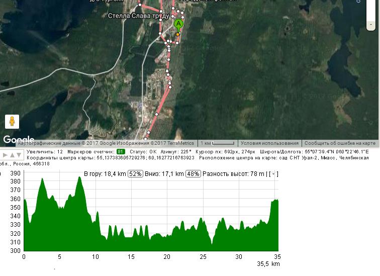

Наконец-то открыл сезон  :-) Сразу решил проверить как поведут себя мои три АКБ при полной выработке. С утра по морозцу -2-3С, пока грязь на дорогах не растаяла, проехал по маршруту Машгородок - п.Строителей -п. Тургояк -оз. Тургояк - п. Северные Печи - Машгородок, всего 41км до отрубания БМС, но после отстоя и сугрева в квартире АКБ добавили по 1,5-2В , а это еще километра 3-4 пробега. Если учесть, что было более десятка разных подъемов и спусков с максимальным перепадом высот 78м, а так же что я около километра проехал по снежному насту на озере к рыбакам и вообще не крутил педали, ну и средняя скорость около 28кмч   - пробег для 5кг лионок нормальный  :-)
Переключений АКБ был минимум, сначала проехал 8км чисто на 48Вольтовом АКБ, потом 25км на 36Вольтовом плюс 12Вольтовый последовательно и последние 8км на 48Вольтовом плюс 12Вольтовый который отрубился на 53 Вольтах в сумме, т.е. к дому я подъехал довольно резво и взял последний 12% подъем на скорости 17кмч на 37-ом километре пробега без вырубания БМС. Раньше я подъезжал к дому на разряженном единственном 36Вольтовым АКБ на 33 Вольтах и  последний подъем  это был позор  :-)
