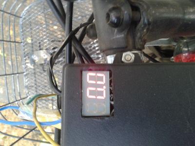

Aleksandr SF777
Поставил собранный ваттметр на вел, последовательно подключил китайский ваттметр, расхождений по току не заметил. Померил рекуперацию на холостом ходу(полный газ -  тормоз), получилось от 3 до 5 ампер. Теперь уже самому интересно как в дороге будет, уже можно будет подсчитать сколько же все таки можно возвратить в акому. Заметил что с небольшим прогревом датчика 0 немного уходит в плюс. Пришлось делители подкоректировать. Пока вроде все устраивает, ждем тепла.
Рожден в СССР.
Aleksandr SF777
Сегодня поистине весенняя погодка. Солнце вовсю светит. Решил прокатиться на веле и опробовать свой ваттметр. Дисплей себя полностью оправдал, даже при прямом попадании солнечных лучей все хорошо видно.  На  LCD я в такой момент вообще ничего не видел. В момент торможения у меня получается в обратку от 3 до 4 ампер. Теперь  можно попробовать подрегулировать контроллером что бы больше было.

yuri
#139
У меня на евеле стоит ваттметр HK-010, подсветки на нем нет, при срабатывании БМС, показания сбрасываются. Прочитав тему, решил его заменить самодельным амперчасовметром (прошивка в посте 56 автора темы, +1 ему однозначно) и вольтметром. Можно совместить вольтметр с амперметром, переключаясь кнопкой, чтобы использовать один микроконтроллер, правда при этой прошивке получится 50В и 50А, но для моего вела подходит. Если лень делать печатку можно взять готовый амперметр на Pic16F676 и чуть-чуть его подправить и перепрошить. Есть амперметры с раздельными платами Pic с индикатором и платой измерения с шунтом, это позволит не тянуть силу на руль, а только индикацию. Один минус, что придется организовывать питание для микроконтроллера (7В, 50ма), можно сделать из мобилозарядки. Получится Ачметр с вольтметром, простой и удобный как автомат Калашникова.

yuri
#142
Собрал ваттметр, испытал. За такие смешные деньги результат вполне устраивает, показывает напряжение (0-50В), ток (0-50А) и амперчасы (0-100Ah) с запоминанием. Может быть вставлю второй индикатор отдельного вольтметра, а то как-то переключаться неудобно, да и измеряемое напряжение возрастет до 100В.
