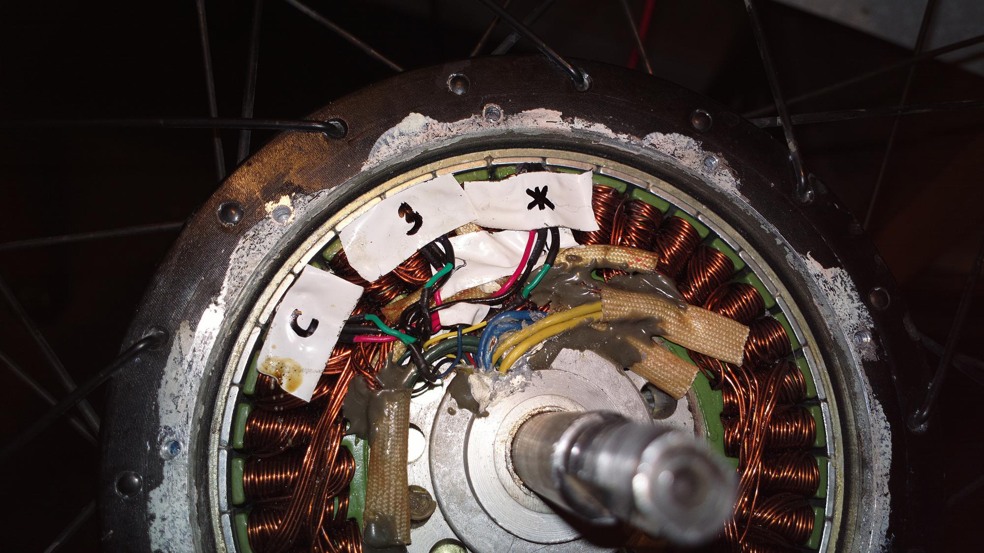

[user]echo[/user], если выбило датчик Холла, надо было сразу смотреть состояние изоляции.
Особенно в месте выхода из оси. Там металл острый, как нож.
Поэтому, после восстановления изоляции, надо обмотать толстым скотчем. Можно лентой ФУМ.
echo
Большое спасибо за ответ и за картинки. Не поверите, первым делом проверял изоляцию в месте выхода. Там все целое. А вот поврежденная изоляция была вместе второго выхода уже внутри МК.
ЦитироватьА вот поврежденная изоляция была вместе второго выхода уже внутри МК.
Это странно. Разве в МАС провода не закреплены композитом?
Если закреплены, то вращение жгута не должно приводить к повреждению изоляции.
Другое дело, когда делают усиленные (двойные) провода, они начинают выпирать, и тогда есть риск стачивания изоляции вращающийся крышкой.
Типа этого в моторе BMC (см. синий провод при увеличении):
[/url

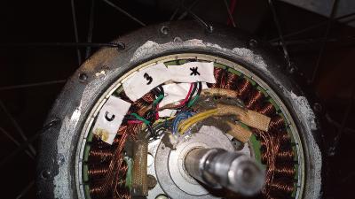

ra6fnq
Цитата: echo от 11 Нояб. 2014 в 13:18
Отпишусь по поводу поиска неисправностей с которыми столкнулся при использовании МК МАК.
Купил, собрал на скотч, прокатился, разобрал, начал финальную сборку, собрал - не едет. Издает такие звуки.
https://www.youtube.com/watch?v=C3TsKjDgSeM&list=UUBNTS6gdIM0irI_XL8cyRyA
При помощи мультиметра тщательно проверил работу датчиков Холла. На красный, черный подается 5В. Можно взять с того же контроллера и между красным и цветными проводами измерять напряжение. Лучше всего измерять на разобранном колесе. Выяснил, что выбило Холл.
Датчики Холла биполярные, потому требуют тщательной установки. Лучше всего при этом плату выкинуть. Холлы вклеить на эпоксидку между витками. Для обработки очень хорошо подходит дремель с шарообразной фрезой, самое главное не переборщить. Пока занимался снятием\установкой Холлов повредил лак на обмотках, т.е. они начали звонится на фазные провода. Залил эпоксидной смолой. Ах да. Датчики Холла подходят с маркировкой s41 или ss41. Кмк практически любые биполярные датчики Холла, которые можно найти на радиорынке. Но лучше конечно поставить оригинальные. Только надо их пачку купить ...
Самое печальное, что для замены датчиков Холла, нужно полностью разобрать МК. Лучше всего для разборки таки использовать съемник.
Собрал, прокатился, в какой-то момент пропала тяга, пробег был что-то около 40 километров. Проблема решилась зарядкой батарейки, которая от долгого лежания разбалансировалась.
Зарядил, собрал, поехал, проехал по велодорожке 50 километров. Пропала тяга и реакция на газ. Доехал домой. Йобнить выбило фет, перепаял, благо есть небольшой запас фетов и Холлов от прошлых ремонтов. Собрал, те же симптомы. Опять выбило фет. Перепаял. Разобрал МАК. При вдумчивой прозвонке - выяснил, что опять выбило Холл, перепаял. В процессе разборки выяснил, что местами повредилась изоляция фазных проводов. Вырезал поврежденный кусок. Собрал. Пока работает. Впереди будет пару солнечных дней, буду смотреть дальше. Что-то мне подсказывает, что в этот раз Холл выбило из-за кз на корпус фазного провода.
В данный момент задача проверить, а сколько же можно все таки проехать на таком конфиге как у меня на одной зарядке. Т.к. все предыдущие попытки заканчивались поломкой и долгим и мучительным возвращением домой. Скорее всего как только выпадет снег, буду думать о замене фазных проводов и приведением велосипеда в ездабельный вид.
Ну а если вдруг удастся победить электрику меня будут ждать увлекательные неисправности вроде срезанных шпонок, поломанного фривилла, но про эти неисправности достаточно много сообщений.
1 под датчики холла предусмотрены установочные пазы, куда Вы их вклеили??? http://fotki.yandex.ru/users/ra6fnq/album/444166/
2. обмотки эпоксидкой не ремонтируют, для этого есть лаки, терпение и тонкий диэлектрик, например бумага.
3. пока на 9 тыс пробега - 1 холл, причина - человеческий фактор - ездил с повреждением изоляции.
4. Плохое качество ремонта, если нет мегаомметра для проверки изоляции, хорош дедовския способ: 220 вольт, лампа, ватт 25 последовательно с щупами и очень аккуратно, электричество дерётся!
у меня Льеновский ЕВ306, он кз на корпус выдержал, феты не горели ни разу.
Изначально - закреплены.
После нескольких разборок - уже на эпоксидном клее.
У меня дефолтный провод, Изоляция была повреждена в точке захождения провода в ось, изнутри, обнаружил только когда провод доставал.
http://fotki.yandex.ru/next/users/ra6fnq/album/444166/view/1082266?page=1,
возможно сам повредил, когда запихивал провод при сборке после прошлого ремонта. ССЗБ.
>> 1 под датчики Холла предусмотрены установочные пазы, куда Вы их вклеили???
В данный момент Холлы вклеены точно так же как на этой фотке http://fotki.yandex.ru/next/users/ra6fnq/album/444166/view/1082266?page=1
Я знаю, что так делать нельзя, но повреждения в месте расположения датчиков Холла. Так что просто залил эпоксидной смолой.
Почитав форум охотно верю, что народ и по 10 000 без особых ремонтов проезжает, возможно у меня МАК неудачный попался или я рукожоп  :-D
Спасибо всем ответившим.
