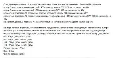

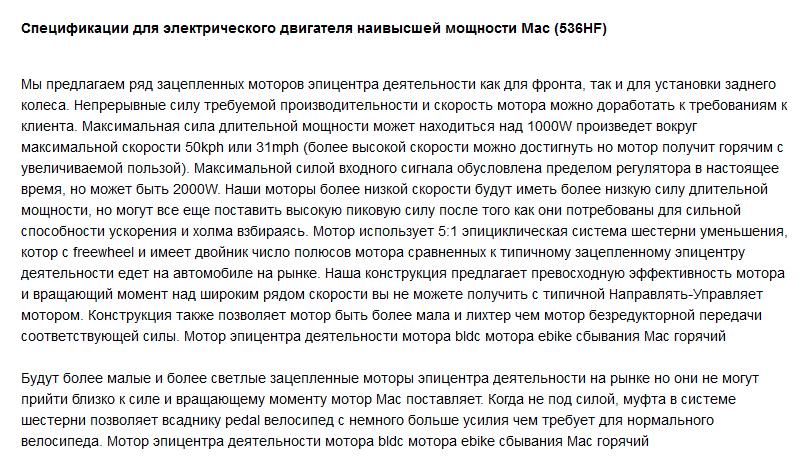

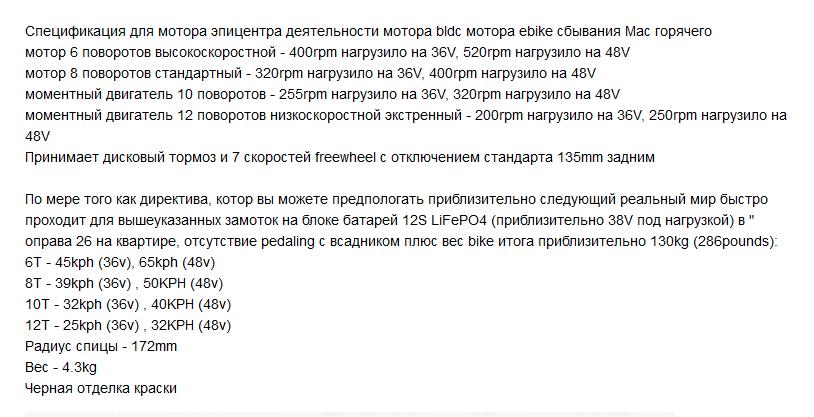

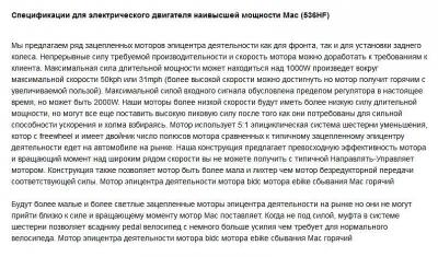

Вообще, с макавскими двигателями тоже весьма интересно, что и как там у них означает (?) Вот, что пишут они сами
То есть, для достижения 50км\ч (или 31 миль\час) в двигатель нужно вкачать 1кВт. При этом указывают два напряжения 36v и 48v, при которых с колесом 26" и под нагрузкой 130кг можно развивать те или иные скорости на прямых участках дорог. К сожалению, сколько можно развивать при тех же условиях, но с колесом 28" ничего не пишут, но есть уверенность, что с одной стороны скорости должны увеличится благодаря прохождению большего расстояния за один оборот более больших колёс. А с другой стороны, из-за того же фактора (рычага - радиуса обода\длине спиц), увеличится и нагрузка на двигатель, которая будет проявляться заметнее с уменьшением количества "Т" в его обмотках.

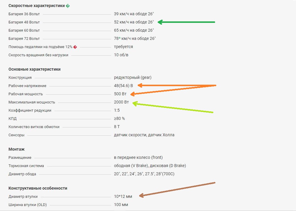

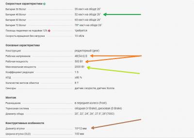

Выписка из магазина по ссылке выше, в которой можно увидеть строчку "Рабочее напряжение = 48v" и "Рабочую мощность = 500W".
А разве другое напряжение и мощность не являются рабочими или это напряжение является некой золотой серединой? А когда при рабочем напряжении развивается пиковая мощность 2000W или это стартовые значения во время рывка, может быть, во время форсирования высоких холмов с большим углом наклона? И почему-то указаны размеры оси не макавские 10х14мм для передних моторов, а 10х12мм?
