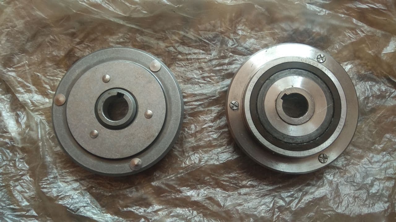

а сколько версий фривилов было? Я когда покупал как раз пошли какие-то новые, причем с завода шли еще со старыми и продавец сам менял на новый, а старый просто отдавал в коробочке. ориентировочно это было году так в 2013, но не точно. И какая у меня версия?
В.К
Дык две и было и есть в производстве и по ныне, уточнял это у производителя при переговорах о закупке фривилов.
Собственно оть.
С пластиковым кольцом-заглушкой это "новая" версия на собачках, рядом классический на трёх роликах.

Не только мне хотя производитель упорно продолжает их производить (и уверять как недавно в переписке было, что надёжные пяткой в грудь уверяем служат хорошо), ибо берут те кто не в курсе что эта версия на собачках менее долговечна хотя возможно кто использует Мак на типа номинальных мощностях до 500Вт то там вероятно пофигу.. ))
Вобщем на собачках имеет и плюс в виде легче скользит при свободном накате и чуть лучше накат из за этого (при езде разницы с обычным по факту не ощущается), но и существенный недостаток в виде слабости на собачках конструкции при форсаже, мало служит вобщем до того момента как начнёт терять сцепление а проскальзывать начинает.
К счастью вместе с этой версией на собачках и старая версия трёх роликовый тоже проводится, так что лучше искать/заказывать именно его.
Однотипные, даже если вдруг старые серые композитные шестерни попадутся то подойдут на любой тип фривила, посадочные габариты-то одинаковые.

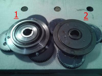

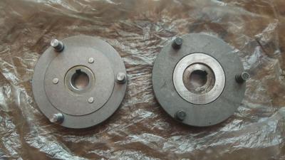

Дык какая у вас версия стоит и долго отработала в моторе ?
Кстати на этом фото с упомянутыми серыми композитными уже давно не проводящимися шестернями, и см. оба фривила с одинаковыми шестернями.
И кстати в таком ракурсе вон под пластиковой заглушкой можно заметить собачки и что их много.
Если вдруг каким-то чудом именно "1" служит много лет, то реально чудо так как у меня к примеру чуть меньше года до треска и проскальзывания прожил, тогда на Фенике ездил но изрядно придушенными настройками разгона ито мой результат даже хороший судя по отзывам у кого такой-же фривил так как у многих он и пары месяцев не выживал.

serg79
Цитата: Surf_el от 30 Сен. 2021 в 14:44но там плохо видно, не знаю можно ли опознать
старая версия фривила  на видео

Добавлено 30 Сен 2021 в 16:18
Аха, краем но видна пластина крышка-накладка, то есть да старого.
Ато я уж было дело предположил что неужели версия на собачках с 13го года живёт, что просто сенсационно удивительно было-бы.  :-) Для старой версии 7-8лет это нормально, особенно если не насиловать мотор запредельными нагрузками (хотя фривил убивает когда предельная мощность форсажа скорее совокупность оного и + стартовые рывки если контролер без токового управления).
А то что шестерни шатаются это тоже норм, и на работу никак не влияет.:pardon:
