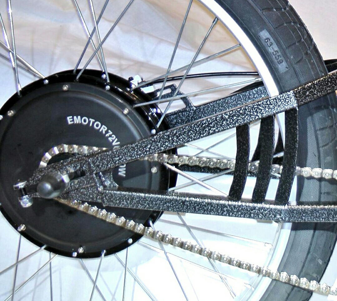

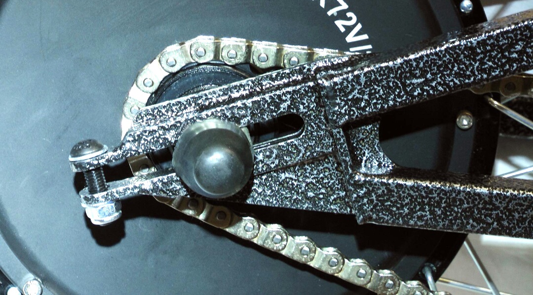

Телепортатор Heavy. Там посадочное место под 145-150мм(как мне сказал производитель), по этому хотел уточнить этот момент у более знающих людей.
, усилители дропов не нужны, так как посадочные места усилены
Пы.Сы.
В будущем, может быть, взять эту раму под двух моторный проект) и 80 вольтовую батарейку, на базе 2х МАСов 10Т.
(Естественно контроллеры и моторы перекочуют с моего хардтейла)
Фото:

Цитата: SwiftSkill от 01 Фев. 2022 в 20:40Там посадочное место под 145-150мм(как мне сказал производитель
да  там стальной маятник можно гнуть

Нет, вопрос в том, что бы без изгибания маятника просто поставить. МАС встанет в 145мм дропов?
Все таки , надо знать, будет ли в МАСах перспектива на будущее, чтобы (в том самом будущем) переставить их в специальную електро двух подвес раму (вопрос в маятнике)
P.S.
Раньше на сайте, где продавался МАС , было написано, что он встаёт в дропы 135-145мм. Но решил уточнить этот вопро здесь
А.., такая.. Ну на эту да тут по совместимости в дропы всё ок., единственное что нужно будет проставки шайбы подкладывать с обоих сторон между дропами и упорной шайбой (той что с прорезью 10х14 по форме оси).
