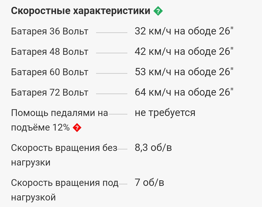

Цитата: В.К от 26 Янв. 2022 в 19:13
Забейте.., его (едв123) не переубедить..
10ка да, хорошо везёт без вливания адовых токов.
И вам везёт, ещё есть в доступе в остатках по старым ценам правда и версия не новая https://www.li-force.ru/shop/view/motor-perednij-mac-m12180-500vt-10t-reduktor
Актуальная информация по Вольтажу батареи и скорости???
P.S.
В личку написал
Для 10Т то почти верные, добавьте пр. 12% макс скорость для 48в, и +15% к максималке для более высокого напряжения, вот тогда да будет верно.
притом это речь про контроллер типа КТ или Инфеиона (и без доп настройки ослабления поля), с Ядрёным будет ещё чуть повыше максималка (опять же без настройки с ослаблением, коя максималку на 48в с +/-47кмч поднимет до 60 или около того).
См. отписал.
См. отписал.
Поправка, посмотрел архив и на всякий ещё спросил знакомого имевшего такой конфиг, несколько на память ошибся и для 10Т с 48в было +/- 44кмч и с ослаблением около 55кмч.
Но для более высокого напряжения % поправка к таблице скорости в предыдущем посте верная.
У меня к примеру не на самом полном заряде холостой ход аж под 90кмч, %-) притом БЕЗ ослабления ! (в реальной поездке даже с учётом -5% от холостого, разумеется столько скорости развить не хватит мощности, хотя под уклон или в тоннеле с потоком даже на 1кВт +70кмч бывает..  :-) )
