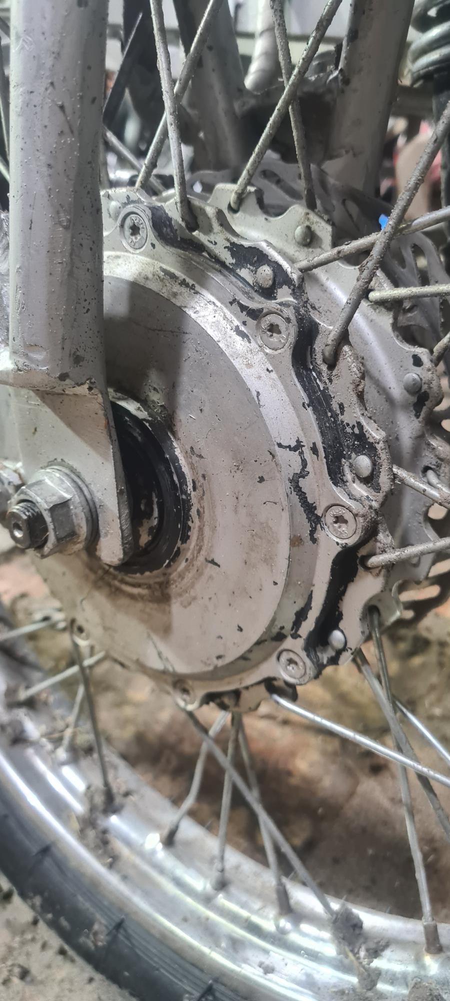

Цитата: SwiftSkill от 07 Июнь 2022 в 02:06Здравствуйте, слыхал что место под шпонку на оси мотора со временем может испортится, так как есть небольшой люфт.
дурная голова рукам покоя не дает ? у вас появился люфт ? или готовитесь в кругосветку ? садите  фривил на   фиксатор  разборный  .  только потом  будет  голова  болеть как  это разобрать  .  или делаете  новую шпонку  собираете все  с натягом .

Вопрос был в том, насколько надёжное посадочное место со шпонкой. И стоит ли там что то делать, либо оставить всё как есть. (:
Статор с завода немного люфтит, когда даёшь газ.
(Газуешь и статор немного смещается, насколько я понял дело как раз в шпонке)
P. S.
Поэтому хочу узнать, кто сколько проехал километров на МАСе до поломки шпонки, или у Вас небыло проблем с ней в течении Nного количества пробега? (Версия МАС с зубчатыми фланцами)

Целостность механики мака зависит от 1. Какой контроллер с токовым управлением или скоростным, есть ли костыль ввиде плавного пуска(у кт есть, если активировать) есть ли ограничение фазного тока и сколько выставлено, именно количество фазного определяет резвость старта и вероятность поломки 2. Какая версия по виткам 6т 8т 10т 12т. Чем больше витков, тем меньше фазного надо для поломки. и диаметр колеса - чем больше диаметр тем хуже механике мотора.  Идеальный вариант долгой жизни мака- контроллер с токовым управлением, ограничением фазного 6 витков и 20".
Шпоночный узел пролить втулочным фиксатором. Разобрать можно будет с нагревом

а залитая шпонка фиксатором но отклеиться? Все таки в моторе может быть температура 70-100 градусов

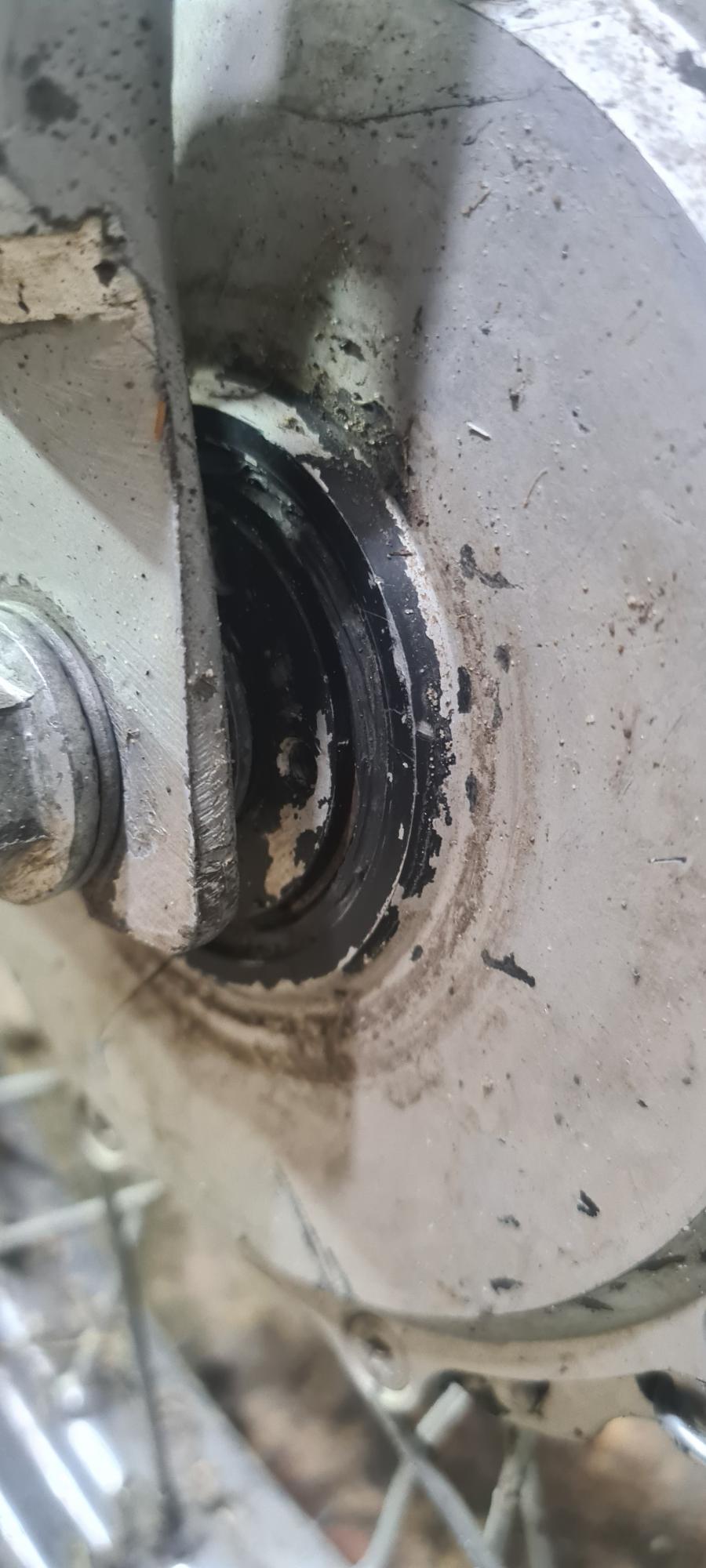

Коллеги подскажите, мотор МАС улучшенной версии, передний 16Т
провод выходит не по оси а из крышки, сЪемная только одна крышка.
Собственно, может кто то знает какие там стоят подшипники сальники??
не где, не могу найти информации....
serg79
[user]sergey_il[/user], что то не похож ваш мотор на  мас

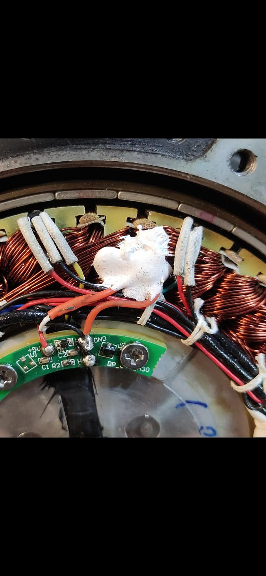

Здравствуйте, наконец то руки дошли поставить нормальный термодатчик NTC10K на обмотки мотор колеса МАС. Вопрос в том, чем его лучше приклеить к обмоткам, чтобы была хорошая теплопроводность???
Обычная термостойкая эпоксидная смола подойдёт? С теплопроводимостью у нее норм? Все таки буду клеить на обмотку датчик, а обмотка греется, чтобы было куда деваться теплу, чтобы не было перегрева определенной части обмотки.

[user]SwiftSkill[/user], приклеил термодатчик, таким клеем, прижав его к обмоткам. Работает уже 2 года.
https://www.ozon.ru/product/kley-teploprovodnyy-radial-2-g-263043090/?sh=K3uV8J4eZA
Сам так думал, но брал в liforce вроде проверенные люди.

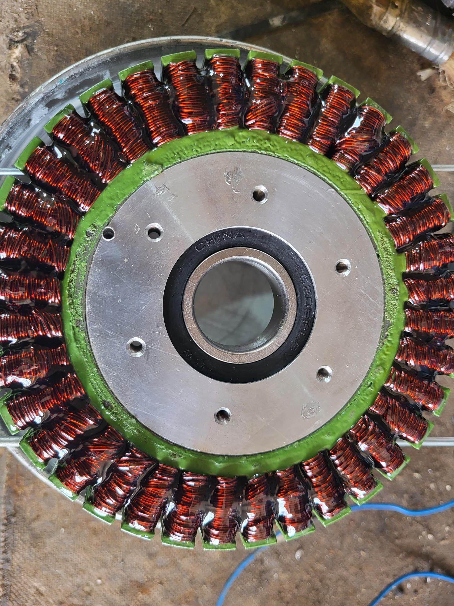

Цитата: newsky526 от 01 Авг. 2022 в 09:16Если обмотки нормально,лаком не
пролиты.

Цитата: Keksus от 01 Авг. 2022 в 10:42
В своё время mac залил эд-20
а реально как то пролить, не снимая блок обмоток с ротора?
Нет, нужно полностью разбирать.
