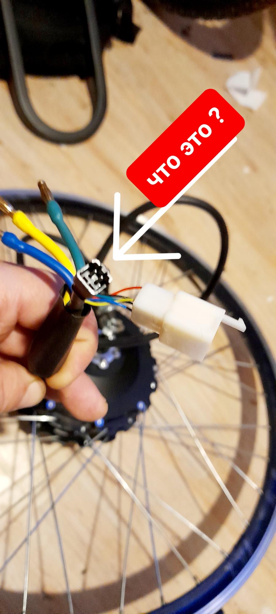

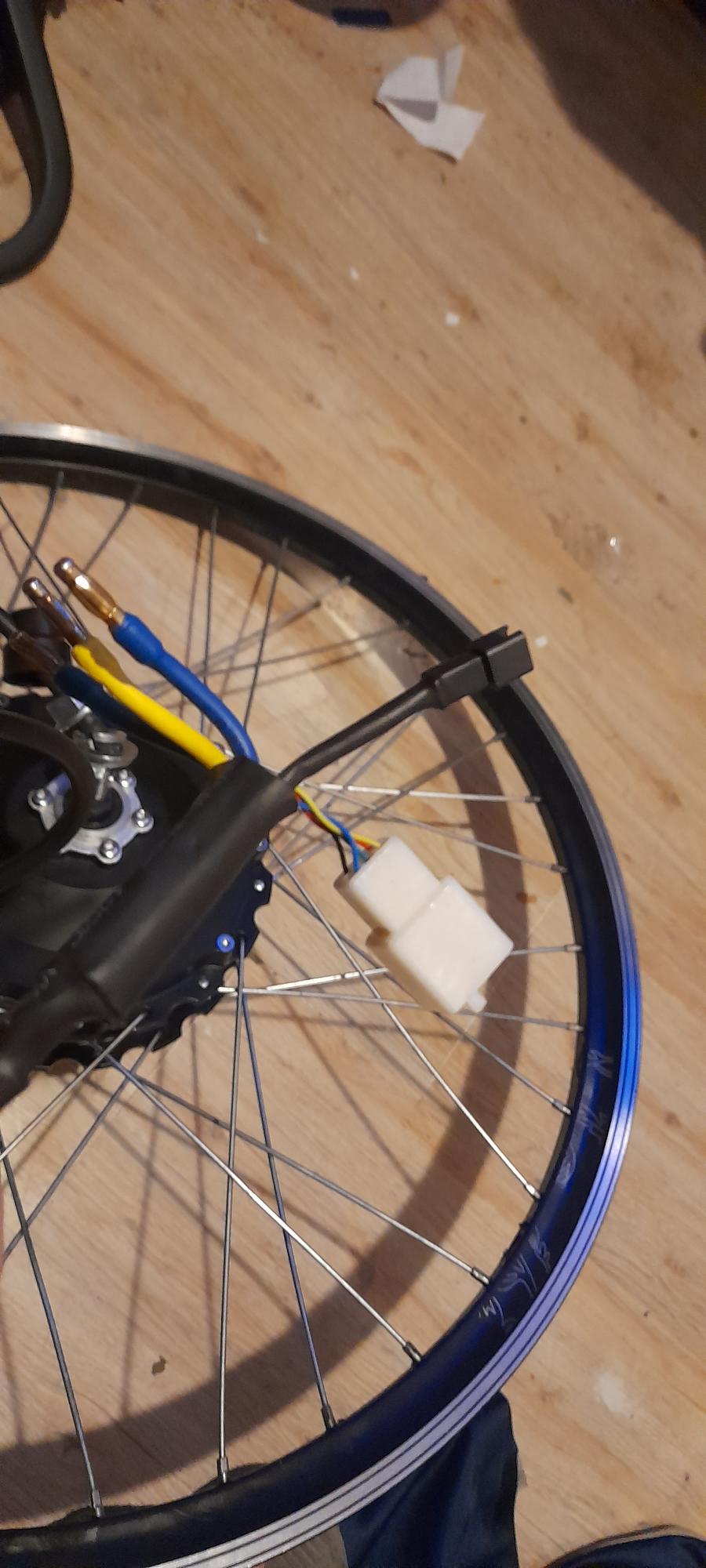

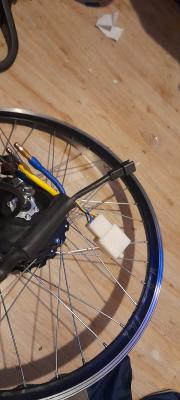

BoBka.Boston
Здравствуйте. По совету друзей приобрёл мотор колесо МАК .
Подскажите пожалуйста назначение проводов .
Три силовых понимаю.
5 цветных это холл .
А что это такое , два провода ?
Непонятно
serg79
Цитата: BoBka.Boston от 26 Нояб. 2022 в 18:55два провода ?
датчик температуры
