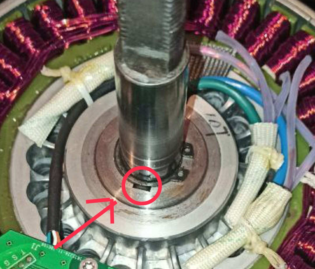

Вот заснял работу статора, без корпуса . Гляньте, пожалуйста, может быть Вы увидите какой то деффект в работе?
https://drive.google.com/file/d/1Jsw3k6_941wtbCKCCxFOMndkWLOiAy3X/view?usp=drivesdk
https://drive.google.com/file/d/1K-mZrrmQCY1kyRv7tBTzhay-t6PZBDWO/view?usp=drivesdk

serg79
[user]SwiftSkill[/user],  вижу болтаеться статор на оси
Для МАСа это нормально?
[User]Keksus[/user], у Вас МАС, если в курсах, то подскажите, пожалуйста , что статор у меня так болтает, это со шпонкой проблемы? (Её немного срезало?)

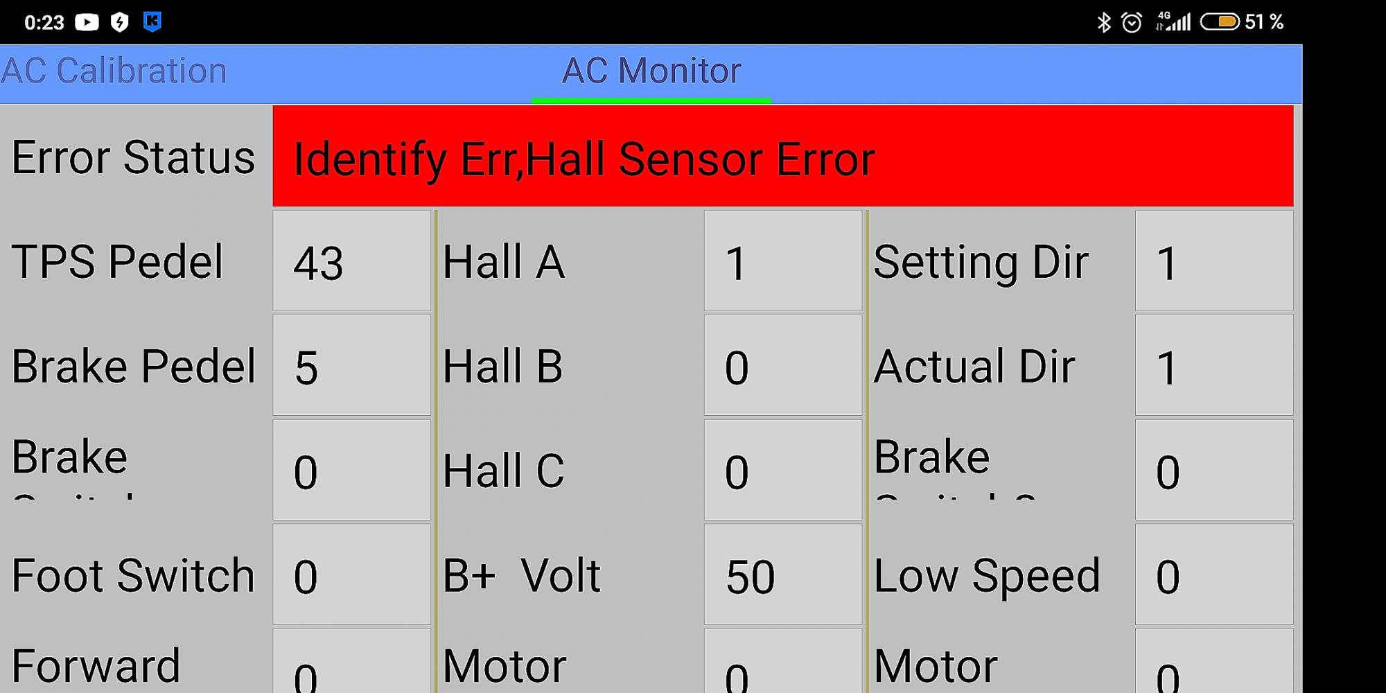

Цитата: sdenis2017 от 12 Нояб. 2022 в 21:53
[user]SwiftSkill[/user], глюк на старте - как будто один холл того
Когда катался ещё со старым контроллером , провод с коннектором, отвечающими за датчики холла , не спрашивайте как, попали на крутящуюся педаль. Так коннектор на ходу разорвало, один проводок с холлом (синий кажись) практически вырвало из фишки. Потом окончательно отвалился, после этого я поменял контроллер. (Чистая случайность)
И в момент , когда вырвало холловский коннектор - я давал газу и крутил педали. Может быть, что из за этого один из холлов получил повреждения? Как вообще проверить работоспособность всех холлов?
После этого под нагрузкой , появился звук шоркания, и ищу в чем причина. Ещё к тому же Келли не очень хотел делать автодетект, выдавал ошибку. Скрин:, но с раза второго-третьего - он его делал
Получается может быть холл как то частично повредился? (Картина начинает вырисовываться)
Как проверить работоспособность холлов, чтобы наверняка?

serg79
Цитата: SwiftSkill от 13 Нояб. 2022 в 02:28Для МАСа это нормально?
не не нормально . ну покрайне мере  для  мотора старого образца это  было не нормально
serg79
Цитата: SwiftSkill от 13 Нояб. 2022 в 02:28Как проверить работоспособность холлов, чтобы наверняка?
подать питание 5в на красный и  черный провод хооллов  . взять цешку красный щуп на красный . черный  щуп на  цветной холла . крутим ротор  зырим в цешку  должно меняться напряжение  и так все  три  синий  зеленый  желтый .по очереди https://youtu.be/v2v1P_dkmbY
И от контроллера вполне нормально штатное питание. Оно же вроде не оборвалось у [user]SwiftSkill[/user].

SwiftSkill
Возможно из за этого звук трения в внутри мотора? Люфт не есть хорошо. Это надо смотреть шпонку со стороны обмотки???
LiFePo4 48v 36Ah
["26 ] Полный привод 2Х2
2Х - Magic Pie 5
serg79
Цитата: SwiftSkill от 13 Нояб. 2022 в 11:48Возможно из за этого звук трения в внутри мотора? Люфт не есть хорошо. Это надо смотреть шпонку со стороны обмотки???
не могу сказать так   конструктив изминили  . на старом да стоит   крышка на  болтиках  прикручена к  статору   и на  оси  сделана  шпонка .
Добавлено 13 Нояб. 2022 в 12:21
нашел разбор  конечно люфт лучше устранить  https://www.youtube.com/watch?v=7c4fu3Pay2I
SwiftSkill
За то, что люфтит статор - отвечает вот эта шпонка? Чтобы до неё добраться на полностью все провода выпаивать?
Подскажите, пожалуйста, на что обратить внимание в моторе МАС, какая часть виновата, что из за неё у меня люфт статора на оси?
Какая деталь на статоре на даёт ему люфтить на оси???
Как вылечить?
(Я думаю что из за болтанки статора на оси у меня слышны посторонние звуки)
В холлах может быть проблема? Мотор едет нормально, как всё работает - я сбрасывал видео выше, по ссылкам

SwiftSkill
Цитата: yurgen от 13 Нояб. 2022 в 17:28
в таком случае келли  выдает  ошибку  и никуда не едет
Он у меня автодетект делал не с первого раза, подозреваю, что есть некие проблемы с холлами
