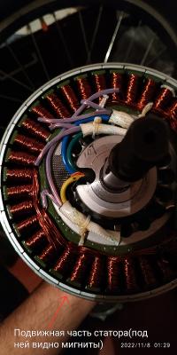

Только что сделал вскрытие мотора, и осмотрел все потроха, и готов написать отчёт и проделанной работе:
Снял колесо с велосипеда, сперва начал дёргать ось мотора, в разные стороны, с разной силой, делал это минут 10, под хорошим светом (чтобы наверняка), проверил на наличие люфта - ось стояла мёртво, никаких движений, стуков, совсем.
Открыл крышку мотора, осмотрел все внутренности, под мощным освещением, абсолютно все. Вынул полностью статор, осмотрел стенки корпуса мотора на наличие каких либо повреждений, ничего нету. Никаких следов.
Осмотрел сам статор, датчик температуры, всю обмотку, плату с холлами - всё целое, всё чисто.
Подёргал сам редуктор с шестернями - на шестернях присутствовал небольшой люфт, но он был и на новом моторе, когда я его только купил - вскрывал смотрел ради научного интереса. (у всех МАСов так). Сам редуктор по оси не бегал, стоит мёртво и чётко.
Потом проверил тщательно подшипники , прощупал, на наличие люфта - все отлично, подшипники не имеют никаких намёков на болтанку, не говоря уже о люфте. Стяжки внутри мотора не торчат, и не цепляют внутреннюю стенку корпуса мотора.
Как итог: Дефектов не обнаружено, внутренности мотора без затёртостей и повреждений. Всё в полном порядке
У кого какие мысли?

Подскажите , пожалуйста, в чем ещё может быть дело???  :bw:
Мотор целиком осматривал, на наличие люфтов проверял, все в отличном состоянии, нигде ничего не люфтит, нигде нет следов трения (осматривал и проверял всё ,максимально внимательно, и тщательно) - пробег мотора до 1500-2000 км это максимум, а возможно и того меньше
Сегодня снова выехал, проехаться , послушать как работает мотор под нагрузкой, вот запись https://drive.google.com/file/d/1J2KXV7CB9Ys5iAJrQq8JFhix7LdLH-hX/view?usp=drivesdk
Из личных наблюдений, когда нагрузка небольшая, или если дорога без уклонов, или лёгкий уклон, то слышно гудение мотора, такое же прерывистое, как в записи выше, но более глухое , и тихое - микрофону трудно уловить этот более глухой звук. А когда уже нагрузка возрастает, то уже звук становится громче, как на записи, т.е. усугубляется и прогрессирует при возрастающей нагрузке.
И да, у меня на колесе присутствует восьмёрка, и некоторые спицы немного послабли - это может влиять? Хотя по раме оно нигде ничего не трёт (на днях буду спицевать свой мотор в новый бескамерный обод, обод фирменный, и спицы так же)
:bw: Я уже и не знаю что делать, редуктор новый заказывать, и менять? Или же попробовать заспицевать в новый обод всё? Может проблема вовсе в контроллере Келли, так как я уверен, что ничего внутри мотора так не шоркает :-\ (Вскрытие показало)
Помогите , пожалуйста, разобраться  :-(

Сегодня нашел информацию, вот, недавно, что этот звук может быть, из за того, что, подвижная оболочка статора цепляет о магниты, её как то перекашивает при нагрузке.
Мой план работ на сегодня : Достать статор с осью, ось в тиски, дать газу на статор, и искусственно, руками дать ему нагрузку, чтобы замедлить вращение, и если будет шоркающий звук, или что-то подобное, что Вы слышали в моих аудиозаписях - значит это подвижная часть статора цепляет магниты
LiFePo4 48v 36Ah
["26 ] Полный привод 2Х2
2Х - Magic Pie 5
sdenis2017
Цитата: SwiftSkill от 09 Нояб. 2022 в 20:07это подвижная часть статора цепляет магниты
такое бывает? статор он статичный - то есть неподвижный
на фото покажите, про что речь.
SwiftSkill
MAC
#8707
И сделать так:
Цитата: SwiftSkill от 09 Нояб. 2022 в 20:07ось в тиски, дать газу на статор, и искусственно, руками дать ему нагрузку, чтобы замедлить вращение, и если будет шоркающий звук, или что-то подобное, что Вы слышали в моих аудиозаписях - значит это подвижная часть статора цепляет магниты
Таким образом я смоделирую поездку в уклон, под нагрузкой, и так будет легче понять и слышать - откуда исходят эти неприятные звуки
Если не ошибаюсь, то да, магниты может цеплять , если эта оболочка вокруг обмотки кривая, либо её перекашивает во время нагрузки(хрен знает как).
