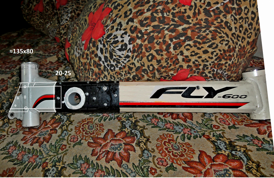

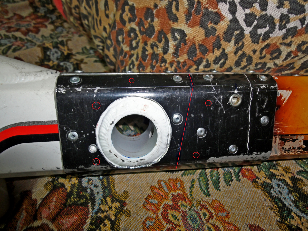

nikyackimov
[user]lu4[/user], Моя рама складная Fly-600 ,трещина появилась у замка из за люфта в нем.Сварки на тот момент не нашел,вырезал замок,наложил алюминиевые шины,согнул,обжал ручными тисками и проклепал стальными клепками.Получилось хорошо.
Хочу еще усилить рисковые места,с нержавейкой 1мм.
полный привод,
донор GM-fly-600, контроллеры и моторы
(редукторные) GM,
батарейка 48в 720вт.
