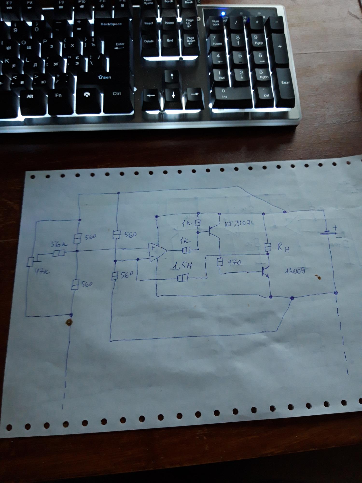

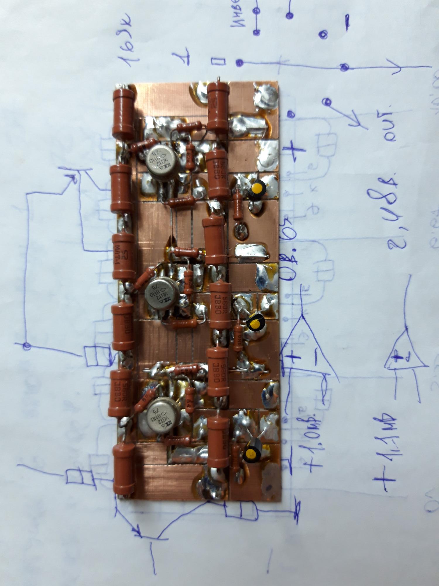

ОУ к140уд12 показал довольно отличные показатели  :-)  при напр 3.36вольта, при разнице между входами 1.0мВ на выходе 0.65В при 1.1мВ 2.48В
sdenis2017
сигнальная часть изготовлена
точность работы без прецедентная  :wow: 2 десятитысячных вольта
с ПОС "защёлка" 5 десятитысячных

По этой схеме подойдет практически любой операционник подходящий по питанию, так как измерения ведутся посередине питания операционника. Вот когда понадобится измерять напряжения вблизи плюса или минуса питания операционника, а то и чуть выходящие за эти пределы (типа сигнал с шунта), то уже стоит заморачиватся с подбором.

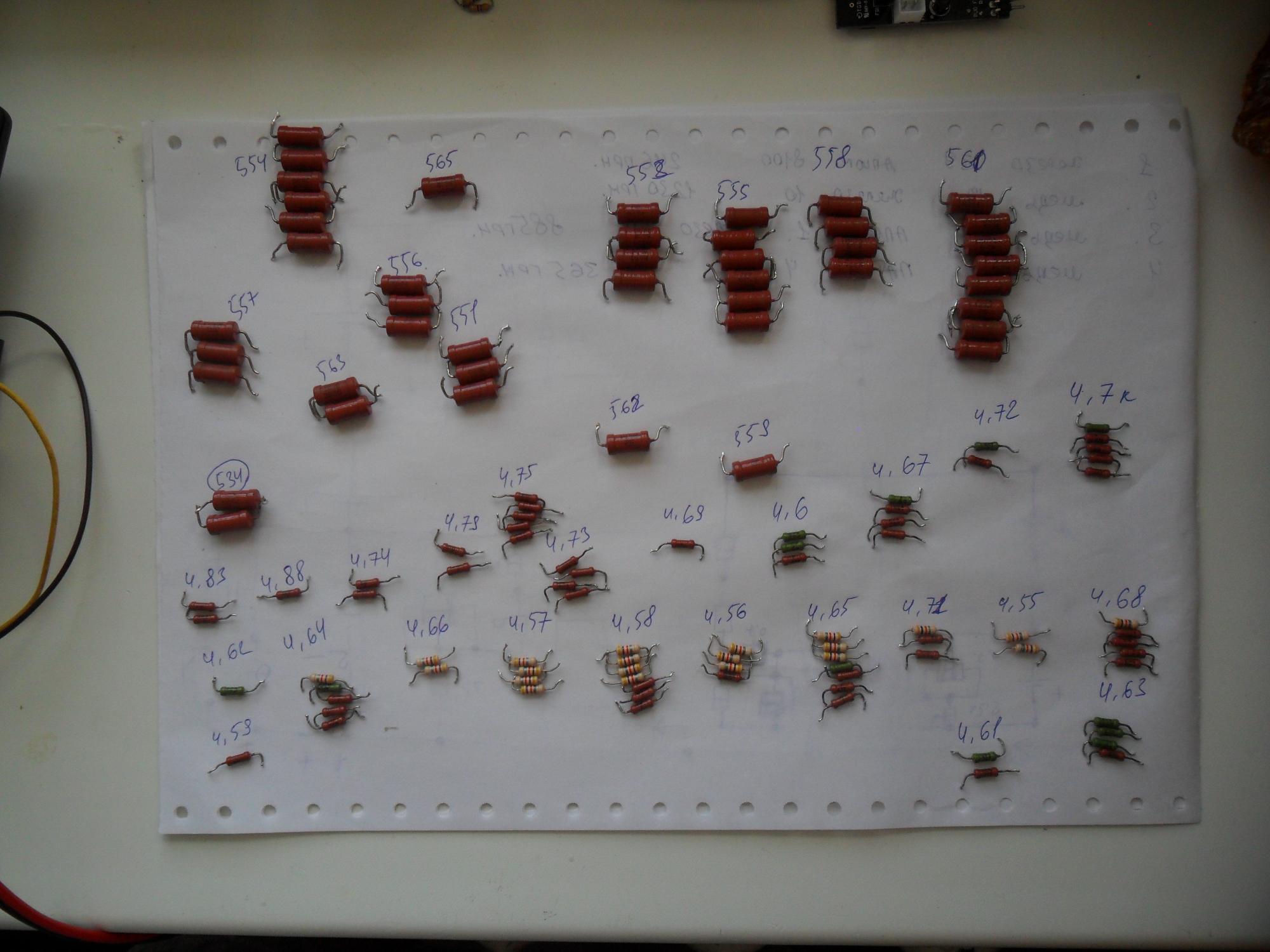

резисторы делителей(10к) паралели и части общего напряжения с точностью 0.2%
либо одно из четырех с подстройкой
100 омные то же должны быть все одинаковые

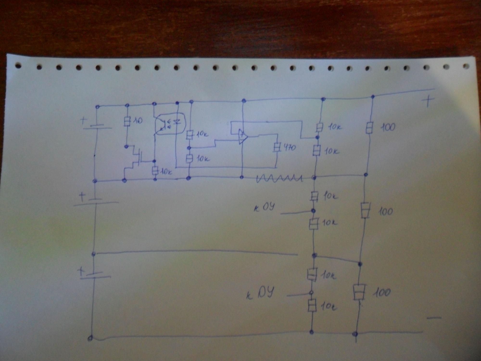

Цитата: max_x_20 от 15 Июнь 2020 в 19:30
то что вы собрали, это по этой схеме?
не, завтра на рисую, выложу, но она подобная, и чуть проще.
sdenis2017
резисторы незамкнутого "моста" подбирать с точностью 0.2% (у меня они все по 556 Ом) подстроечник регулирует в пределах +/- 2 мВ
для настройки "мосты" замыкаются  и подстраивается так чтобы на выходе ОУ было напр более 2-х вольт

[user]sdenis2017[/user], всё это работает, но в чем идея? На штатных балансирах нет принципиальных ограничений тока, кроме теплоотвода.
TRO
Этот мост за неделю сожрет у батареи минимум 1 Ач.
Это не считая потребления остальных элементов.
