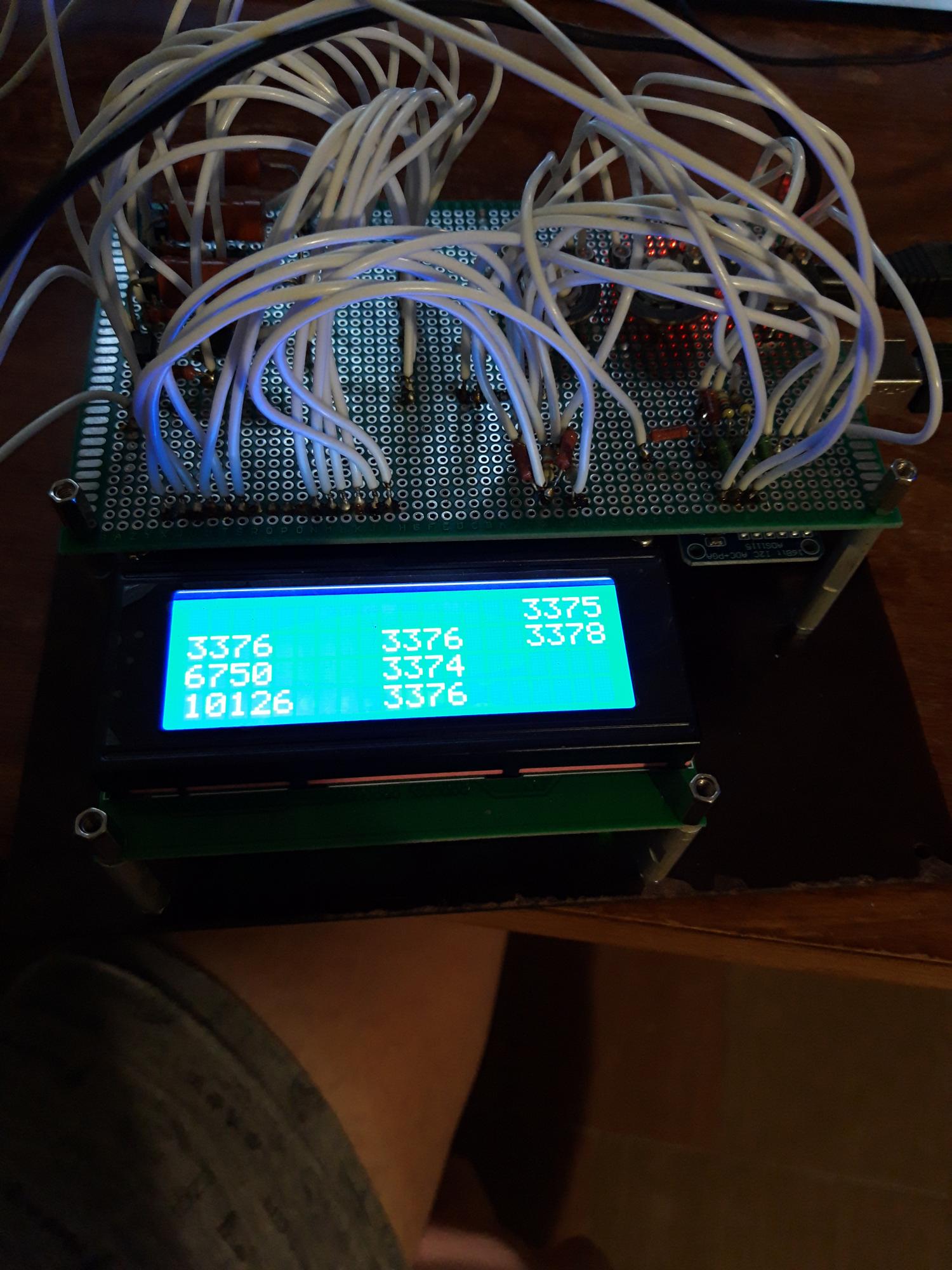

вот такой макетный прототип
sdenis2017
#433
работает безупречно  :exactly:
первый столбик напряжения на "отводах" акума  "3s"-ного
второй после математического расчёта - значение на каждой паралели
третий делёное на три общее напряжение и плюс 3мВ значение для использования его как опорное
то есть если у нас например общее напр 9999мВ то разряд паралели будет происходить при превышении на ней уровня в 3336мВ
при использовании четырёх микросхем АДС1115 возможно использование с батареей в 16s

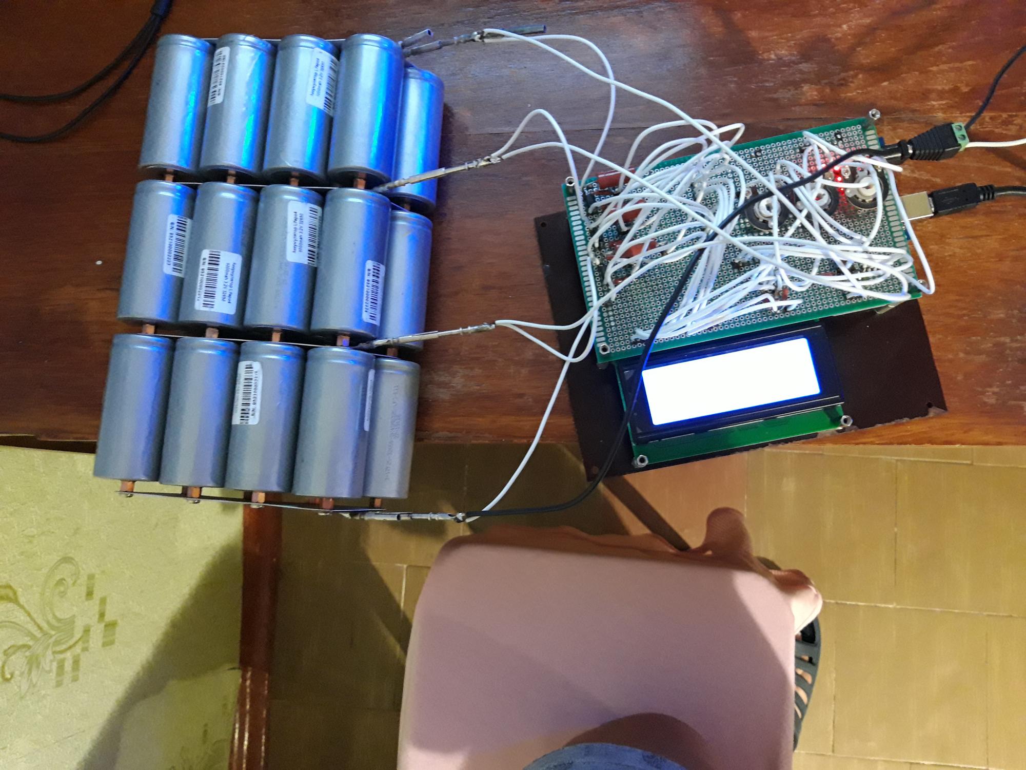

sdenis2017
https://www.youtube.com/watch?v=HegWx0YjHRY&feature=youtu.be
на данный момент "гасится" 10-ти Омными резисторами
но желающие могут подключить активную нагрузку
sdenis2017
https://www.youtube.com/watch?v=Y20Zu2xWQ3Q&feature=youtu.be
небольшая аппаратная доработка
резисторы установлены 2.5 Ома (до этого было 10 Ом)
для ёмкости 48 Ач то что надо

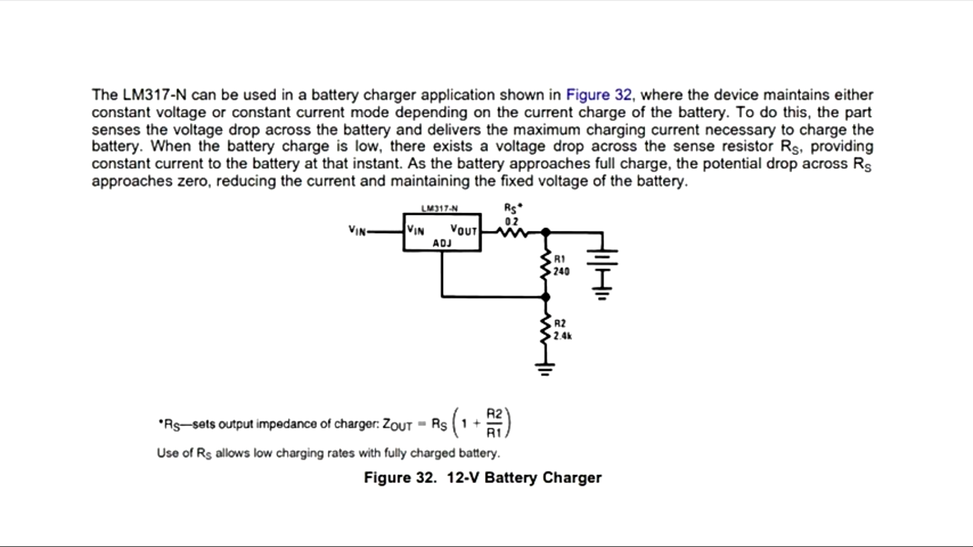

Подскажите в чем дело и как победить? Собрал схемку на LMке, просто на микросхеме и так же на повторителе с транзистором.. Все работает, регулиется, но! До 4-4.15 заряжает нормальными токами и потом переходит в жалкие 1.5мА и томится в таком режиме! До 4,2в будет трое суток дозаряжать..
Вот например сейчас стоит на зарядке банка такой схемой, конечное напряжение 4,14в а сейчас 3.9в и всего 1.5мА. хотя зарядное 200мА ток выдает при кз
Схема эта, от транса диодный мост, кондери эта схемка.

Но все же отвечу, Подберите сопротивление на входе стабилизатора, а Rs выкиньте нафик.
Чтобы дать точный ответ необходимо знать внутреннюю структуру или схему LMки.
Вопрос: каково напряжение на входе LMки? Каково падение напряжения между входом и выходом LMки?  Иными словами, есть подозрение, что не хватает напруги на входе, отсюда и резкое снижение тока.
Очень помог бы в вашем случае эксперимент: подключить вход вашей схемы к регулируемому источнику напряжения, поиграться этим входным напряжением и посмотреть, как меняются выходные токи.
Если сработает (установите, что причина в этом) - то или не хватает витков на вторичке или слабенький транс.
Но может быть и более "неприятный" случай. А именно - поведение данной схемы при данных номиналах резисторов. По сути это - регулятор напряжения выходного напряжения, но с хитро вставленной функцией ограничения по току. Отсюда и все проблемы. Может быть и нерешаемые. Или решаемые, но с тщательным подбором значений R1, R2 и Rs. Или, как правильно отметил ТРО, удалить совсем Rs, превратив схему в элементарный стабилизатор напряжения с напряжением стабилизации 4,2 Вольта и дополнительно постаить на входе токоограничивающее сопротивление. Проще и надежнее.
В любом случае выход один: подключить к источнику регулируемого напряжения, в  цепь зарядки аккума поставить амперметр и вольтметр и посмотреть зависимость тока зарядки от входного напряжения и напряжения на выходе( то есть на LiIonе).

Цитата: max_x_20 от 06 Дек. 2020 в 07:51
[user]Влад4242[/user], спасибо, попробую от лабораторного бп подать на вход разное напряжение.. Но вообще разница не малая меж входом и выходом. На входе 12в на выходе 4,14±
Если вам будет нетрудно, не смогли бы поделиться потом кратко результатами эксперимента? То же есть задумка сделать, как один из вариантов, на LMке. Просто у меня их хуча мала, от "лягушек" и дохлых сотовых до самоделок,  инспирированных идеями варпа. Проблема для меня - не откуда зарядить, а какой из них взять для зарядки. Зарядочный передоз))).
А вот по поводу 12 Вольт на входе настораживает. Если 12 Вольт сохраняется в режиме зарядки, то на LMке падает напряжение 12-4=8 вольт. Мощность, потребляемая LMкой: 8 В • 0,2 А = 0,4 Вт. Это норм.
При параметрах резисторов R1=240 Ом и R2=2,4 кОм выходное напряжение будет равно:
1,25 В : 240 Ом = 0,00521 А.
0,00521 А × (240 Ом + 2,4 кОм) = 13,75 В
Получилась какаято херня.
Сейчас перепроверю. Точно. Херня.
Для литийиона с конечным напряжением  4,2 Вольта рассчитаем параметры резисторов:
В вашем случае параметры резистора R2 должны быть при резисторе R1 = 240 Ом:
4,2 В : 0,00521 А = 806 Ом
R2= 806 - 240 = 566 Ом.
Получаем значения сопротивлений:
R1 = 240 Ом
R2 = 566 Ом
Именно эти значения должны быть в схеме!

Цитата: max_x_20 от 06 Дек. 2020 в 17:13
[user]Влад4242[/user], на схемке что я дал выше, там делитель вольт на 12 изначально. Я то вообще тупо поставил потенциометр на 1к как делитель. И с 12в на входе уменьшил до 4,14в на выходе.. Пробовал и 10к ставить, недотягивал, только 4.3в мог опустить..
То есть, вы убрали R1 и R2 и вместо них поставили один потенциометр на 1 к? Я правильно понял?
А с 10к такое могло произойти. За счет тока, уходящего в ножку adj. Там порядка 100 микроАмпер ответвляется. Уже по порядку тока сопоставимо с током, текущим через потенциометр 10к.
