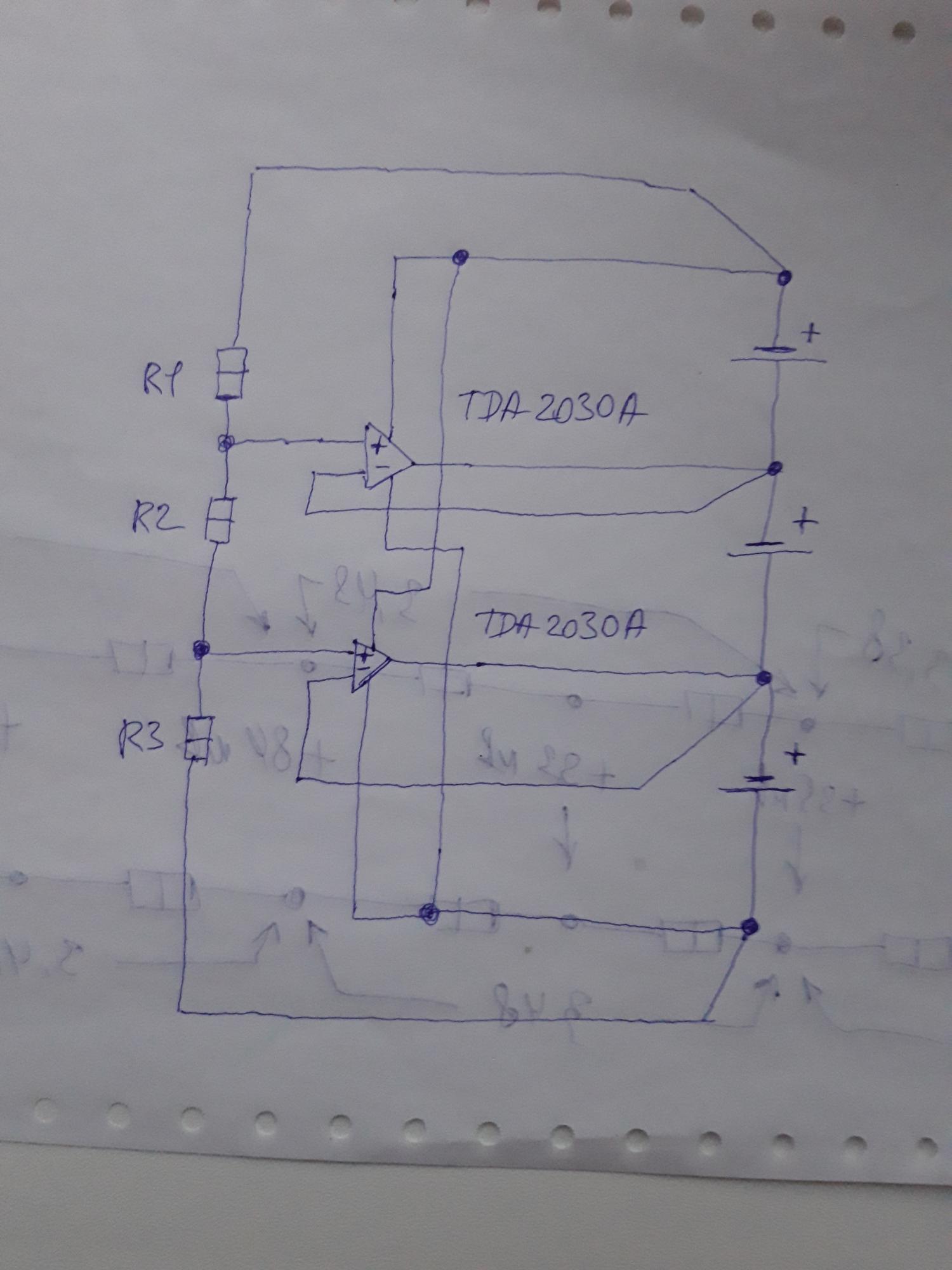

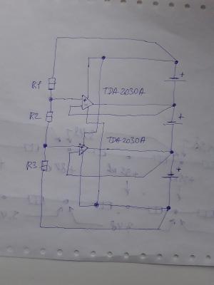

sdenis2017
 :ah:  :ah:  :ah: к сожалению моя схема(разработка) не балансирует
Добавлено 23 Июнь 2020 в 20:51
сделал вот так
работает норм
да и простота максимальная
AlexS4
Цитата: sdenis2017 от 23 Июнь 2020 в 20:50к сожалению моя схема(разработка) не балансирует
у тебя были перепутаны входы in- in+ я писал... тоесть оно усугубляло разбалланс.
новая схема повеселее. там только вся мощщ рассеивается на усилителях,  я бы на выходы по резистору на 10ohm поставил чтоб на них перенести почти все тепловыделение.
и еще чтоб компенсировать разброс смещений усилителей и разброс резисторов можно добавить 2 подстроечника  напр
+ --[R1=300k]--[R4 trim =10k]--[R2=300k]--[R5 trim =10k]--[R3=300k]-- -  а движки R4, R5  на входы in+ усилителей.  а регулировать резисторы надо отключив 2 средних вывода батареи и добиваясь на обоих in-(или выходах что одно и тоже при отключении) правильных напряжений.

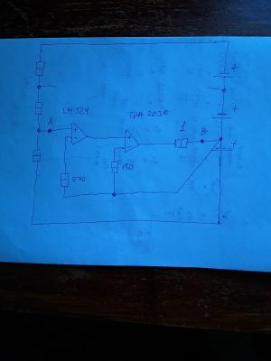

sdenis2017

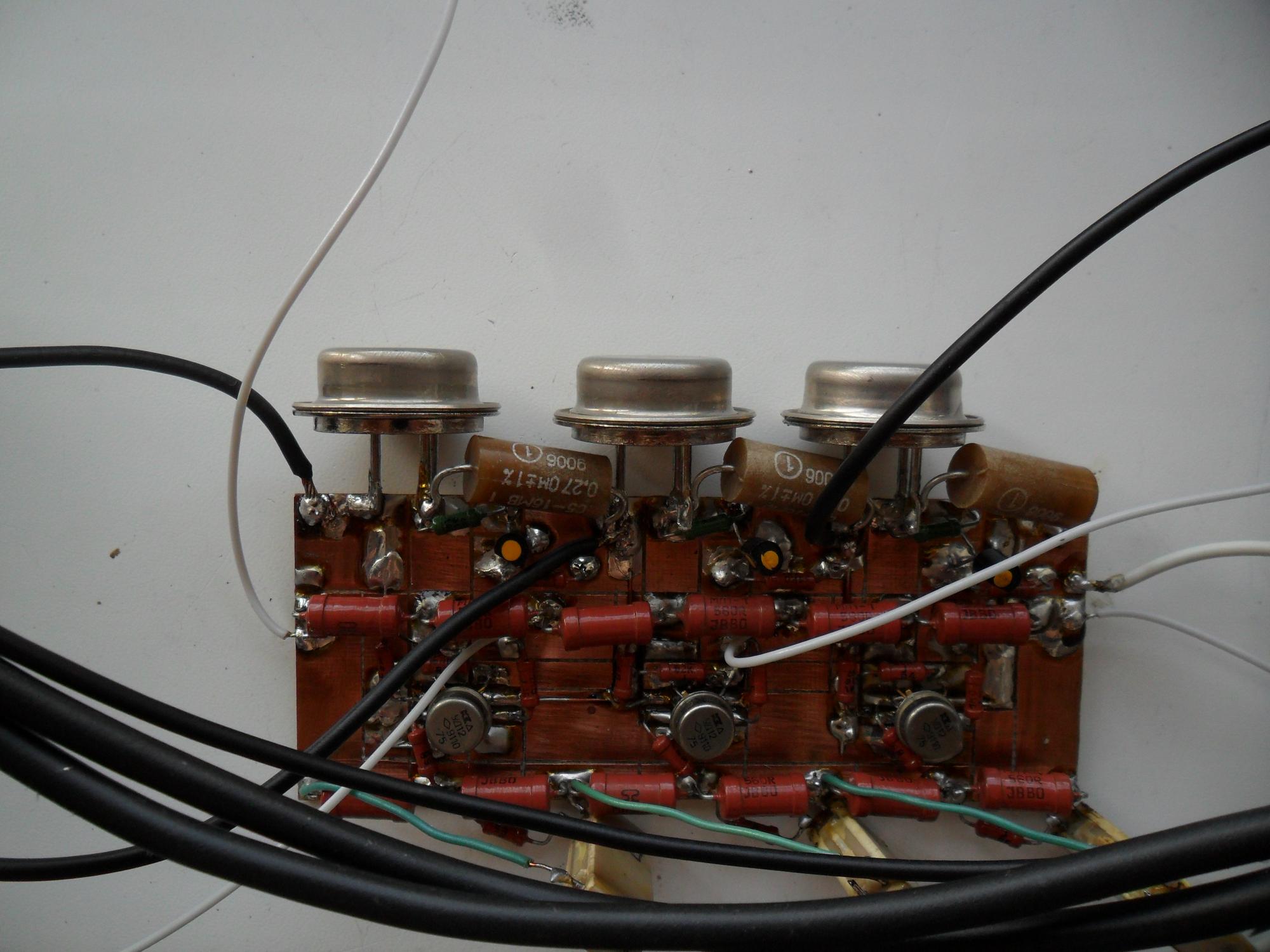

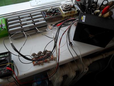

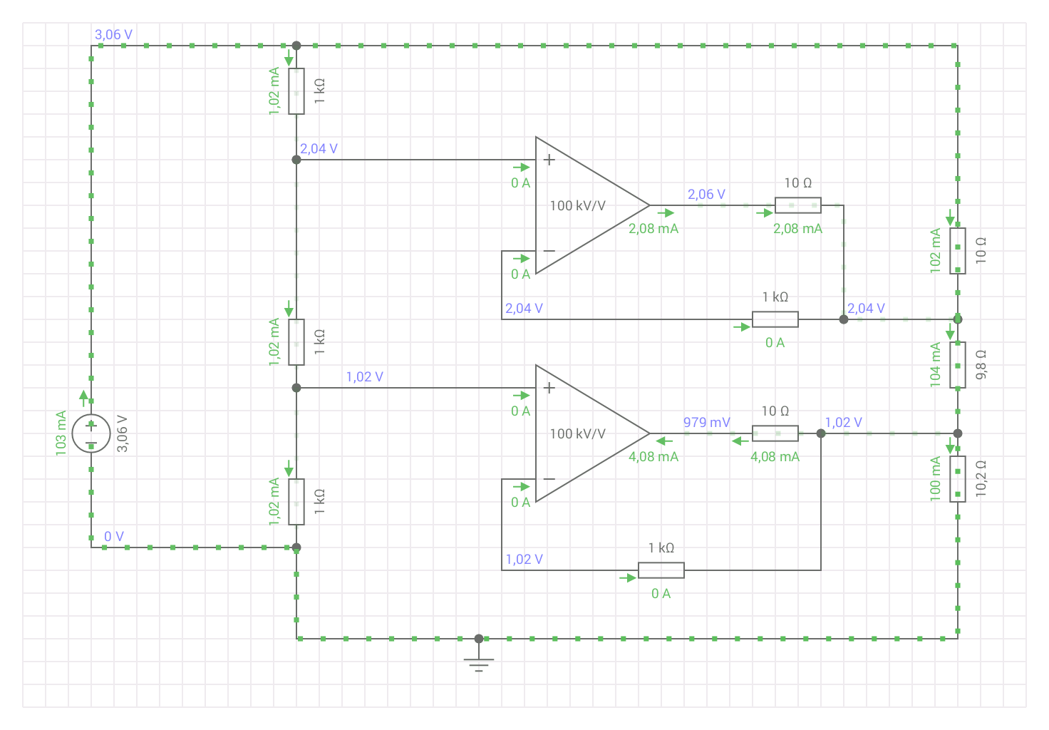

выявил причину "неработоспособности" своего балансира, ещё до сборки на тда2030, и его эксплуатации, но так как работал на 2030 не стал его пускать в дело, но после того как перепутал полярность на 2030(ясно что они сгорели), а изначально они были оригинальные, и после установки других "китайских" которые сгорели даже не поработав, я вернулся на первый мой вариант, в нём причина была такая, верхний на схеме ОУ подключается входами наоборот.
Добавлено 02 Июл 2020 в 18:45
такой вот балансир
транзисторы 2т908а
Добавлено 02 Июль 2020 в 18:46
sdenis2017
на тда2030 лучше работает

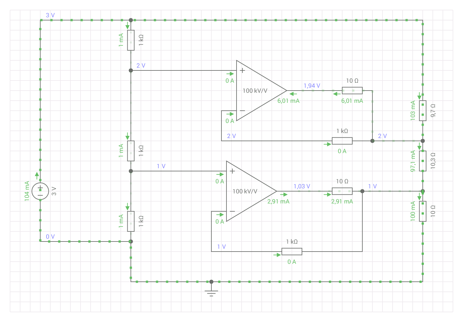

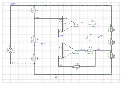

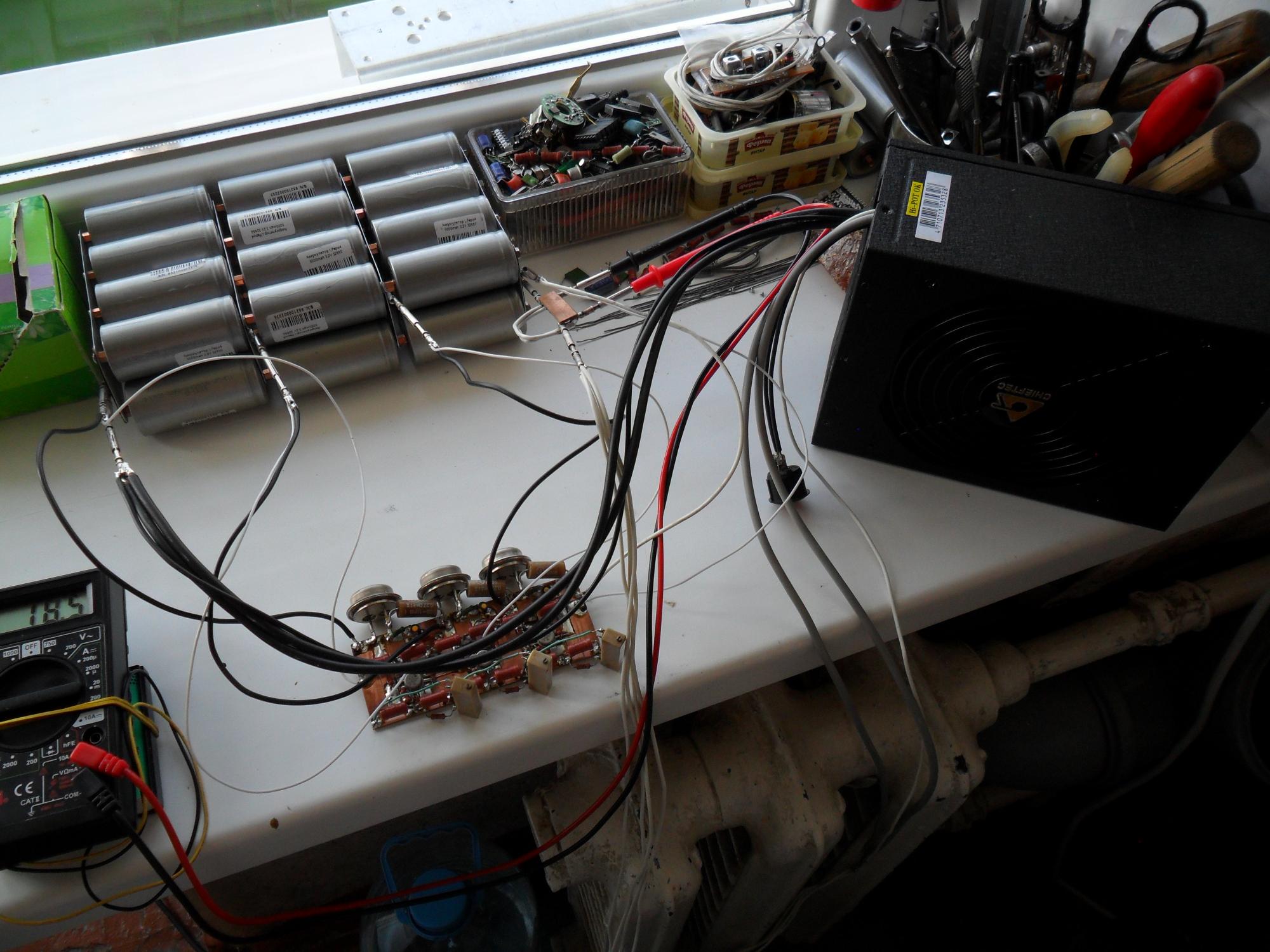

sdenis2017
схема претерпела ревизию так как будет использоваться несколько параллельно включенных усилителей 2030
+ между точками А и В теперь абсолютный ноль
при использовании только 2030 был потенциал 2-3 мВ
Добавлено 12 Июл 2020 в 13:56
эмуляция работы балансира на ОУ

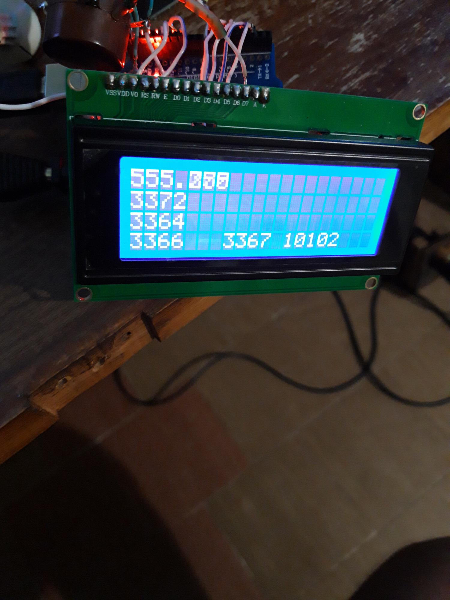

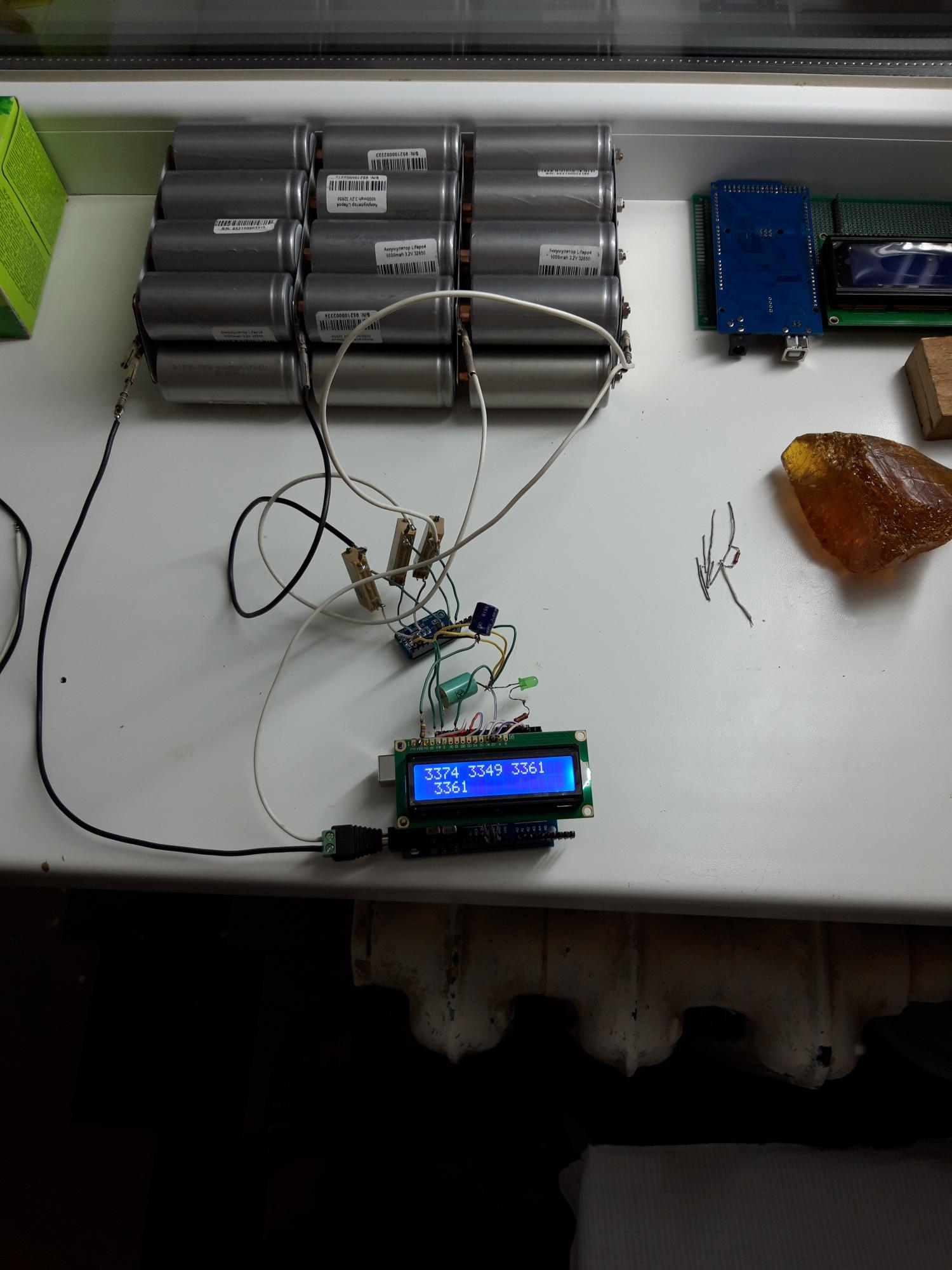

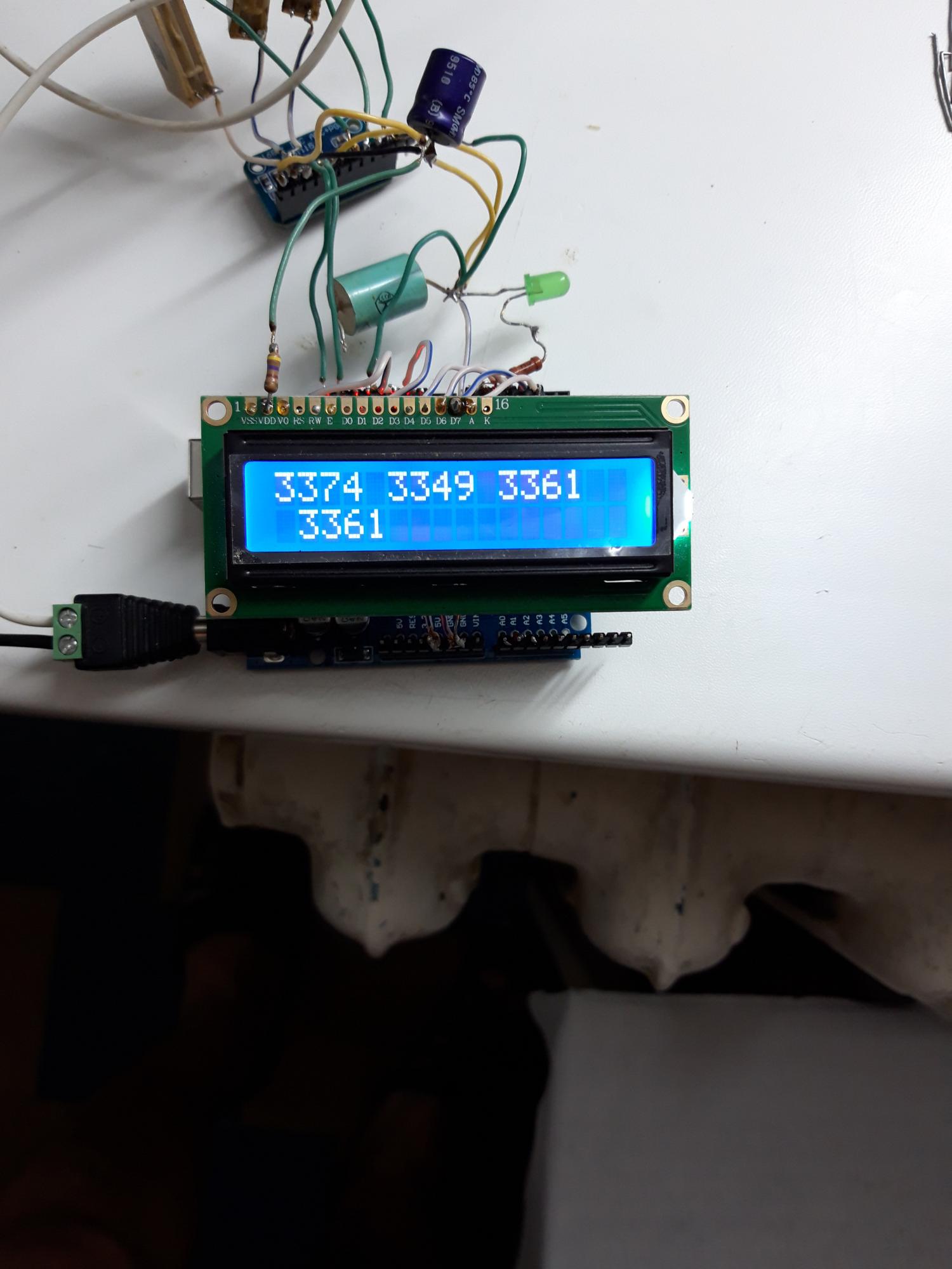

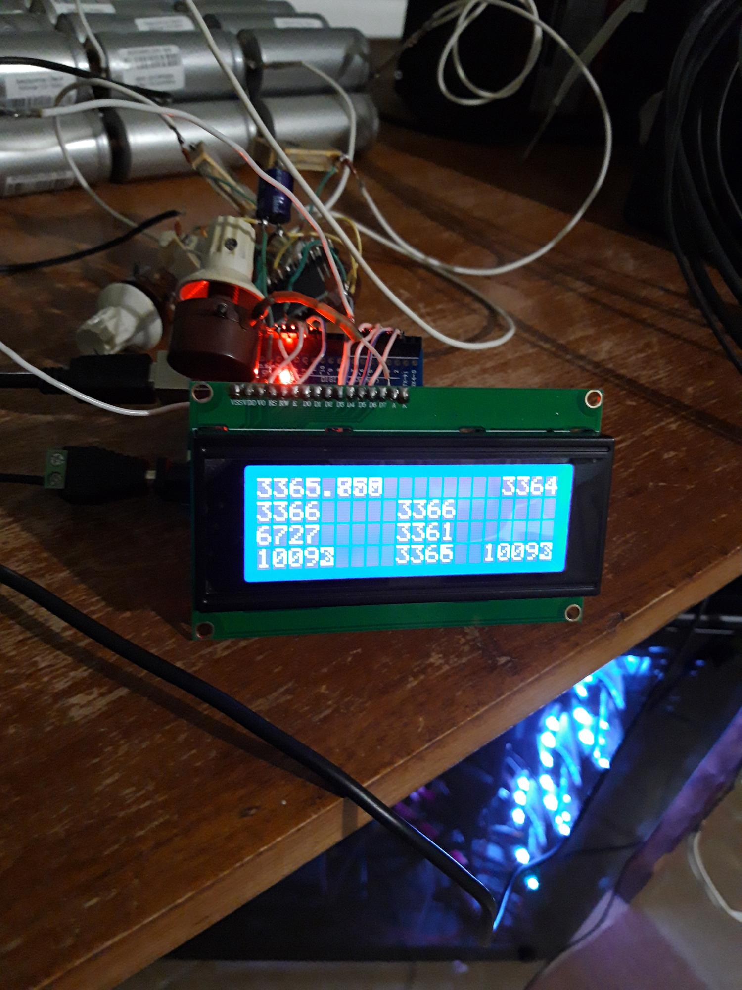

sdenis2017
начал разработку на атмега + адс1115 (несмотря на то что купил 25 шт тда 2030)
будет экран 20 на 4 с отображением напряжения на каждой паралели
стандартную библиотеку с небольшой "переделкой" протестил, результат положителен,
диапазон измерений от 0 до 32768мВ (ну у меня так будет реализовано, если не увеличу количество паралелей, а может на каждые 3-4 паралели будет своя ардуина + 1115)
то есть сейчас шаг 1мВ и на базе атмеги довольно просто реализуется балансир на время всего заряда, без фиксированого напряжения контроля

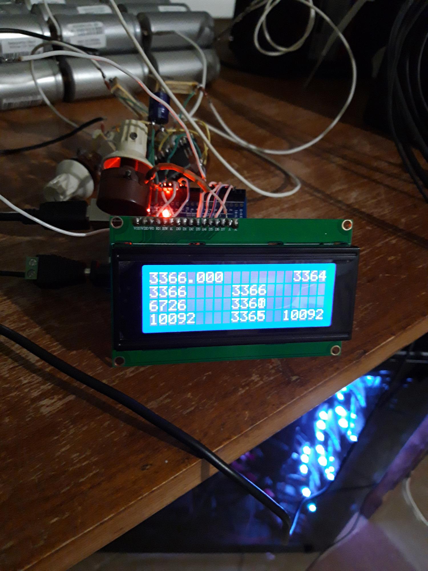

sdenis2017
Добавлено 04 Авг 2020 в 21:28
напряжение на каждой паралели
в нижней строчке общее напр делёное на три
напряжение на экране в милливольтах
sdenis2017
разработка продолжается
в программу внесены операторы сравнения
как и предполагалось работает безупречно  :wow:
на экране(строчки 2, 3 и 4) напр в миливольтах, трёх паралелей, деленое на три и общее.
sdenis2017
на одной паралели села напруга на 4 мВ за сутки  :ah:
на двух других как укопаное стоит
первую подсаживал 2 Ом-ным резюком на 6 мВ на ней так и осталось 3366 мВ (до было 3372 мВ)
