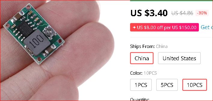

Нафига городить на аналогвых кренках если есть импульсные готовые дешовки
Например
Эта минзурка имеет токоограничение выхода около 4А, и если перегреется (если на корпус микрухи не догадатся радиаторчик прицепить), то будет отключатся по перегреву, а по остыванию снова включатся, и ничего с ней не будет.

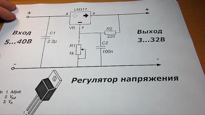

Цитата: Влад4242 от 06 Дек. 2020 в 18:14То есть, вы убрали R1 и R2 и вместо них поставили один потенциометр на 1 к? Я правильно понял?
Именно так

Можно использовать платы зарядки на TP4056, сделав отдельное питание на каждую плату. Стоимость у них копеечная, можно параллелить платы для увеличения зарядного тока.
Ну я использовал, но у них разбеги большие до сотни мВ, разве что для шуруповерта, для многоканальной зарядки не годятся.

Кароч вот эта схемка отлично заряжает! Только на выход надо ставить кондер, без него на малом токе токе тоже томиться конечная зарядка дольше..

Цитата: max_x_20 от 09 Дек. 2020 в 02:24..Кароч вот эта схемка отлично заряжает! ..
А еще она отлично сгорает, и через пробитый переход выдает полное напряжение на выход с фееричными спецэффектами.

Цитата: max_x_20 от 09 Дек. 2020 в 20:04Ну вроде микросхема надежная, есть защита от кз с чего ей сгорать то?
Так она пробьется еще до КЗ из за теплового пробоя, а потом сама это КЗ и устроит, только вот защиты никакой уже не будет.
Ну и использовать линейный стабилизатор это лютая дичь из прошлого века, габариты сразу адские и головняк куда и как быстро сливать тепло, и питальник нужен сразу на гораздо бОльшую мощность, бросайте вы эту схемотехнику 80х годов. Линейные стабы используют только там где есть микровольтные-микротоковые измерения или для усилков сгналов (тот же какчественный звук), т.е. там где шумы стаба неприемлимы в принципе, ценой грелки. Питалка ячейки явно не тот случай.
Ок а какая альтернатива с такой же хорошей стабилизацией?

AlexS4
[user]max_x_20[/user], для тех же  напряжений и токов просто море, из самого популярного (дешевого) MC33063(40V1.5A)  LM2576(40V3A) XL4016 XL6019 более высоковольтные XL7003(80V1A)  ...
есть более современные синхронные схемы но в данном применении нерентабельно.

Я хочу сделать зарядку с гальванически развязанным своим каналом на каждую паралель батареи..  У обычного трансформатора  делаю 20 вторичных обмоток по 12в и на каждый выход цеплять схемку на лм317.

Цитата: max_x_20 от 09 Дек. 2020 в 21:27делаю 20 вторичных обмоток по 12в и на каждый выход цеплять схемку на лм317.
это 8W на каждый 1A  и  *s  имхо технически - жуть!    и главное ради чего? если так - TRO предлагал же китайскую платку с синхронным преобразователем дешевую, я такие использовал, шикарно работают, рассеивают доли W, если оочень хочется несложно приделать к ним неточное ограничение тока (нужен будет токоизмерительный резистор на входной цепи). ну или самому собрать на 33063 x20

Цитата: AlexS4 от 09 Дек. 2020 в 21:44TRO предлагал же китайскую платку с синхронным преобразователем дешевую, я такие использовал, шикарно работают, рассеивают доли W
Да вы прикалывайтесь? Если б я хотел сделать  голимую по точности балансировку, давно б их взял.. Я хочу сотые вольта ровнять..

Цитата: max_x_20 от 09 Дек. 2020 в 22:00Я хочу сотые вольта ровнять..
там добавить 1-2 резистора чтоб вывести подстроечник на диапазон 4..4.3V и будут безпроблем регулироваться +-5..10mV. точности опорных источников и компараторов там вполне сопоставимые. а точность установки в описании днана исходя из возможности установить подстроечник в большом динамическом диапазоне на который она сделана.  это точно не будет хуже по точности чем нагретая до посинения 317.
Я попробую, поставлю многооборотный потенциометр и поглядим.. Но мне кажется что из за нестабильной напруги в сети, и на вторичке все будет скакать в итоге и конечное напряжение тоже..

[user]max_x_20[/user], на вторичках будет примерно одинаковое напряжение так что в смысле баллансировки будет все ок, лучше не многооборотный а именно чтоб подстроечник от края до края давал нужный узкий диапазон. заодно желательно чтоб при обрыве подстроечника(наиболее вероятный дефект) напряжение уходило вниз (т е тример снизу в делителе)
ps в моих экземплярах таких плат стоит MP2307.
