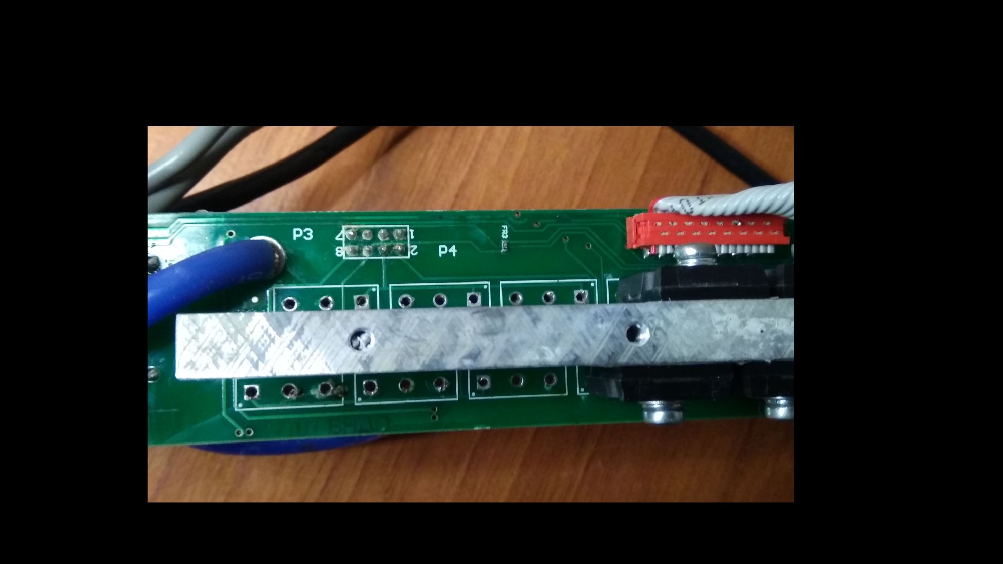

Вскрыл сегодня контроллер. Помню, кто-то из адаптовцев писал, что неправильная последовательность разборки может повредить контроллер. Может, если постараться, можно и повредить.
Если аккуратно и не торопясь, то ничего страшного. Сначала откручиваются ВСЕ винты и шурупы. Затем отсоединяется передняя (та, что без проводов) черная пластиковая загрушка, осторожно тонким лезвием отвертки расширяя щель между ней и металличеким корпусом. По всему периметру, переворачивая несколько раз корпус вокруг длинной оси.
Заднюю заглушку так снять будет труднее, поэтому сначала упираем отвертку в один из винтов платы со стороны уже снятой заглушки и несильными ударами поочередно в один/другой винт выталкиваем внутренности из корпуса вместе с задней заглушкой. Следим за тем, что бы отвертка не соскользнула с винта на плату.

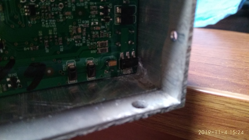

Так выше есть ответ - бахнула одна фаза. Будет попытка починить.

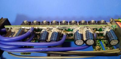

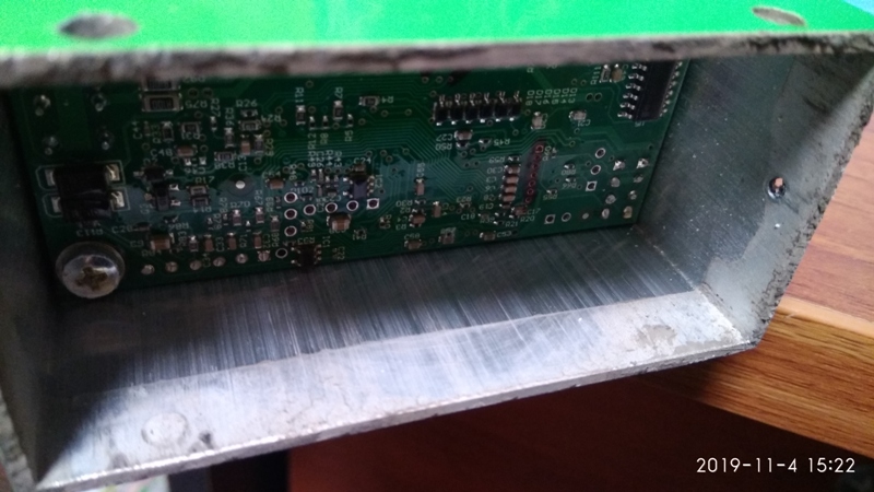

Так вот. Как видно из фоток, в контроллер попало немного грязи, по глубине заглушки. Но и вода попала тоже - виден в углу белый налет, налет есть и на самой плате. В принципе, учитывая срок использования и то, что контроллер эксплуатировался и в дождь, и стоял под дождем длительное время, я ожидал гораздо худшего внутри. Но далее внутри все  чистенько и следов влаги / ржавчины больше не видно. Транзисторов оказалось 18 (я почему-то думал, что их 12), внешне все без изъянов, следов бабаха нигде не видно.
Расстроила конструкция - ремонтопригодность низкая. Места пайки фетов труднодоступны из-за того, что все замазано чем-то вроде термоклея.

Цитата: Spiderman от 04 Нояб. 2019 в 17:55ремонтопригодность низкая
а если радиатор снять? Вообще народ умеющий, не жаловался, но видимо опыт нужен. Я могу подсказать еще, что обычно сразу с транзисторами меняют драйвер, иначе после ремонта сразу или чуть попозже снова бахает.

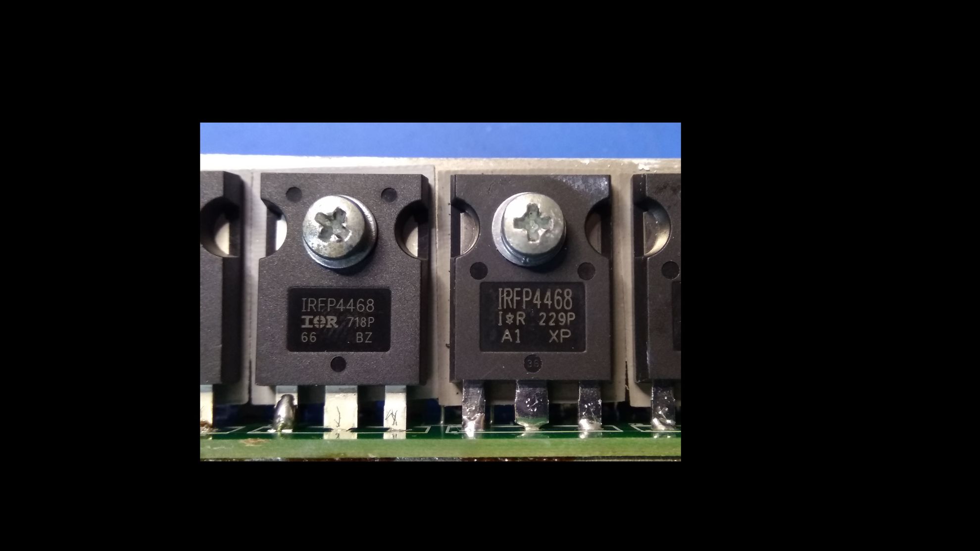

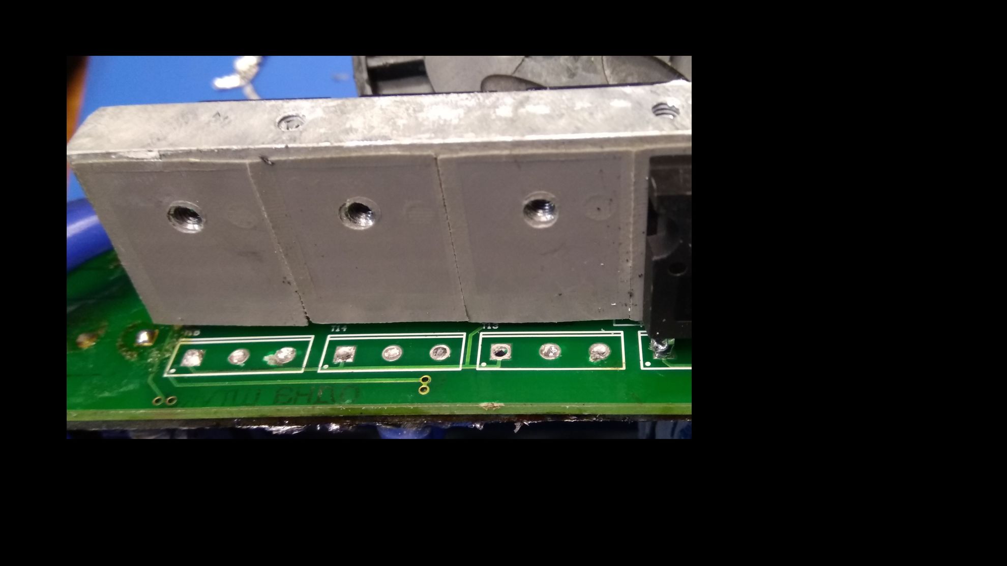

Добрался на выходных до контроллера. Отпаял мешающие электролиты 470мкфx100В. Выпаял старые транзисторы, с обоих плеч.
Освободил отверстия от припоя.
Впаял новые.
Как видно на фото, транзисторы внешне отличаются от штатных, уверенности 100%, что они не подделка - нет. Но и к магазину, где брал, пока претензий в этом смысле не возникало.
Пошел в гараж проверять.
Не пошло.

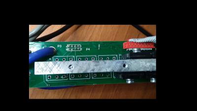

Проверял на малой скорости, конечно. Т.е. колесо крутит, но уже не с сильным стуком, как было при пробитых фетах, а с дырчанием, как будто фазные или холловские провода перепутаны.

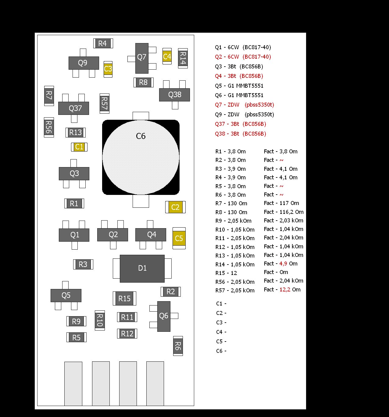

Даже при легком кручении сразу начинает чувствоваться запах сильно подогретой электроники. Греется что-то на платке-драйвере. Похоже, драйверу тоже кранты.
Если у кого-то была схожая ситуация - просьба подсказать. Плата залита лаком, лишние выковыривания элементов не пойдут ей на пользу. Вроде какой-то резистор у многих горел? Или это не на драйвере?

An1965
Чаще всего горит резюк на затвор(затворах) но если пахнет то не отгорел(не догорел) и сдохло что-то далее по прайсу :-D

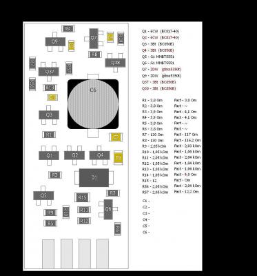

Покопался с платкой драйвера. По прозвонке половина танзисторов дохлая. Ну и резисторы есть подозрительные.
Езжу на электрифицированном SachsMadass с 2014г. - 20s6p LiPo, 24s LiFePo4 EVA 105ah, M-K 3,5КВт,  контроллер Max-E (v1-RC7c) ЯК-24FET Пробег 29400+км
Езжу на электровеле Медведь 2.0 1500 HD. Пробег 1480+ км
Ездил на Электровелоскут Yalishi с  2011.04 - по 2013.10. Пробег 6100+ км. 16s4p LiPo,  Infineon v.2 12fet, Cicleanalist, M-K 350Вт
An1965
Печать односторонняя? Придётся схему разрисовывать наверное, иначе можно лишнего наковырять
Spiderman
Я осторожно. Хотя, лак щупами проковыривал и один резюк таки с платы сковырнул. Напрочь. Ну и фиг с ним, запаяю другой.
An1965
Я про то, что через резюки могут транзики неправильно звониться
Spiderman
С транзисторами все более-менее однозначно. А вот с резисторами - это да.
