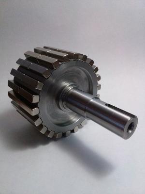

Здравствуйте! Собираю моторчик для самоката из асинхронного двигателя от советской стиральной машины (180Вт, 1350 об/мин). Конфигурация мотора 24S22P, напряжение питания 48В. Планируемая номинальная мощность 1 кВт, частота вращения не выше 2200 об/мин. Схема намотки следующая AaAabBbBCcCcaAaABbBbcCcC. Мотаю проводом ПЭТ-155 ф1мм два провода в параллель. Планировал наматывать по 8 витков на один зуб, но после пробной намотки понял, что в два слоя мотать не получится, а в один слой помещается всего 4-5 витков. Опасаюсь, что с таким количеством витков частота вращения получится выше необходимой (2200 об/мин). Может быть, есть способы определения частоты вращения до полной намотки мотора?

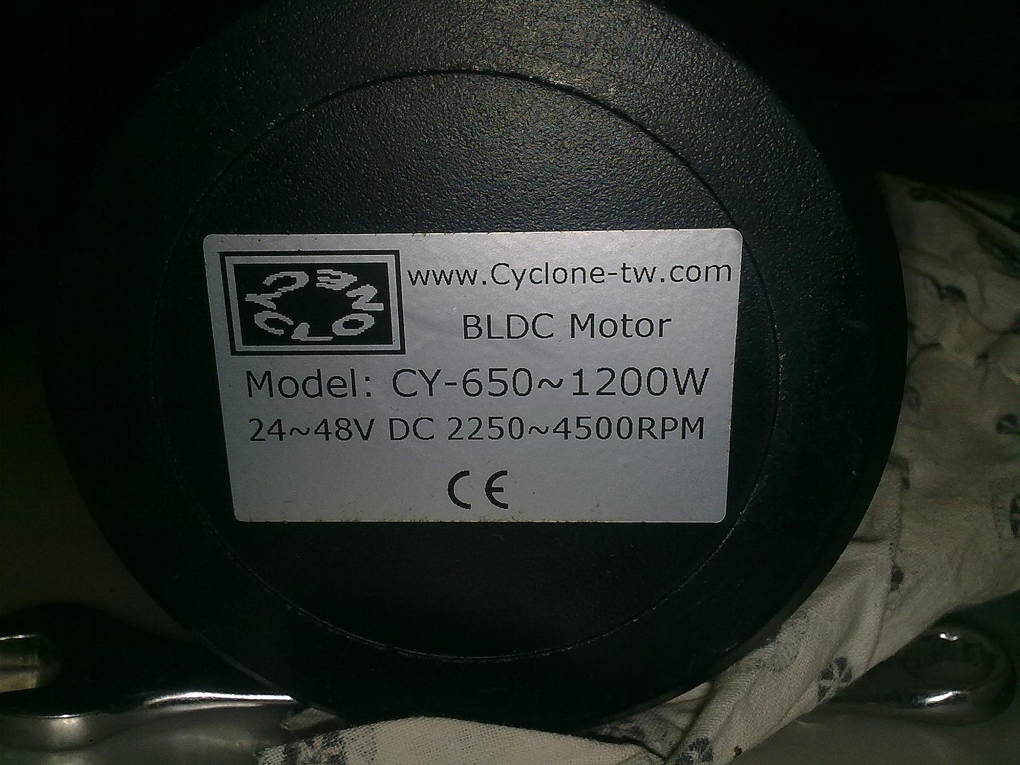

По мощности ориентируюсь на Cyclone 1200W, он не намного больше. Для охлаждения сделал мотор герметичным, чтобы залить внутрь масло. Частота вращения мотора в 2200 об/мин была выбрана для того, чтобы не переступать порог в 400 Гц :-)
Alex75
Тольщину магнитов имеет смысл брать не менее 4 мм. Тогда при зазоре 1 мм и внутр.диаметре статора 72 мм получаем: (72-8-2)*3,14/22=8,85 мм - приблизительная ширина магнитов. Ну а реальная - 7-8 мм. Вот здесь я тоже делал 24N16P: https://electrotransport.ru/index.php?msg=347820. Можно смело раскручивать до 3000 об/мин. К сожалению, сейчас сказать точные обороты при 6 витках не могу, т.к. не переточил ещё на этом двигателе ротор (у старого толщина стенки маловата).
Заливать внутрь масло - это извращение. Лучше озаботиться нормальным воздушным охлаждением.

Здравствуйте, [user]Alex75[/user]! С чтения Вашей темы я и начал работу со своим мотором :-). По Вашей конфигурации ротор сейчас тоже изготавливаю.
Цитата: Alex75 от 05 Апр. 2016 в 11:41
Толщину магнитов имеет смысл брать не менее 4 мм.
Магниты брал толщиной 5 мм и шириной 5 мм. Зазор оставил 2 мм. Коэффициент заполнения магнитами по наружному диаметру получился 51,4%. Минимальная толщина стенки 5 мм.
Почему извращение? Ротор после наклеивания бандажа почти круглый, сопротивление не должно быть большим.
А что Вы под этим подразумеваете? Подача воздуха под давлением? Или развитое наружное оребрение?
thrush007
А у Cyclone 1200W это долговременная мощность или пиковая? Возможно, у Вашего мотора пиковая мощность и побольше окажется, но в долговременном режиме могут поджариться магнитопровод и обмотка.
Думаю, что долговременная. Сужу по вот этой картинке и отзывам на этом форуме.
YTW200
По охлаждению, чуть выше видно как я это реализовал. Наварил с торцов ротора по четыре лопасти чтоб лобные доли витков обдувались. Прекрасно справляются. Ток любые сварочные работы надо делать до наклейки магнитов - поле "сдувает" дугу хоть от полуавтомата, хоть от аргоновой сварки. Идея с маслом место быть имеет (приусы, эстимы, и тд) но необходима надёжность герметичности. Представь, что будет с мотором если в дороге потечёт сальник - мотор останется без охлаждения 1, чистый электротранспорт станет сродне бензиновому - весь в масле и каках 2.

Так как наш двигатиль больше плоский, чем длинный, то оребрение боковых крышек играет большую роль. Можно боковые крышки сделать ребристыми, как радиатор пентиума, методом крестообразного пропила пилой с победитовой напайкой. Можно и так не заморачиваться, а сделать продувку сквозь двигатель внешней турбинкой как делал Чупа.
Хотите делать масляное охлаждение - воля ваша. По мне, так это не столько сложно, сколько грязно.
2мм зазор - маловато. Вообще, при используемой стали статора 0,5мм, при толщине магнитов 3 мм - зазор 0,5 мм, при 4 мм - зазор 1 мм(это относится к высокотемпературным магнитам, остальные зазоры - к обычным, до 80-ти град.), при 5мм - зазор 3 мм.
Высокотемпературные магниты имеют меньшую коэрцитивную силу, сответсвенно, для них нужны меньшие зазоры. В идеале, и это надо учитывать.
На ротор с магнитами надо предусмотреть тонкую токопроводящую немагнитную оболочку, например алюминиевый скотч, а потом - бандаж. Наверное, можно и наоборот. Есть данные, что магниты на роторе греются. От чего? Думаю - от высокочастотных токов. Поэтому токопроводящая оболочка работает как экран. В модельных мелких движках аутраннерах такого не встречал. Возможно, в маломощных двигателях это проявляется незначительно. Но, например, японцы на свои двигатели такие экраны из нержавейки ставят.
YTW200
У меня магниты тоже 80° и лопасти гоняющие воздух легко справляются с охлаждением всего мотора но!, это есть единоразовое решение без варианта поломки и отказа на весь срок службы мотора. С масляным охлаждением надо использовать самое жидкое от АКПП авто, сальники имеют свойства течь через энное время но решать в итоге только тебе. Мало будет залить масла, надо будет делать либо окошко смотровое либо пробку со щупом. В столь ответственном месте не контролировать уровень масла будет глупо.
Второй довод за воздушное охлаждение - почитай принцип работы вискомуфт в полноприводных авто или принцип работы гидротрансформатора. В вискомуфтах к примеру ровненькие гладкие группы дисков , когда задние или передние колёса начинают буксовать, диски начинают вращаться с разными оборотами и гоняемое малсо меж ними принимает супер вязкость прекращая букс. Суть, на оборотах оно будет давать тебе оч хорошее торможение не смотря на гладкий ротор. У тех же гибридо тойот масляное охлаждение работает не особо тормозя потому что там и статорная обмотка залита вместе с самим статором ну и мощностя там несколько иные (от 18 до 50 киловат) с такими мощностями можно закрыть глаза на сопротивление масла учтя что оно всё равно необходимо там для смазки всех остальных механизмов в коробке или редукторе.
В твоём случае просто моторчика да и ещё киловатного... потеряешь от 1/3 до половины мощности.
