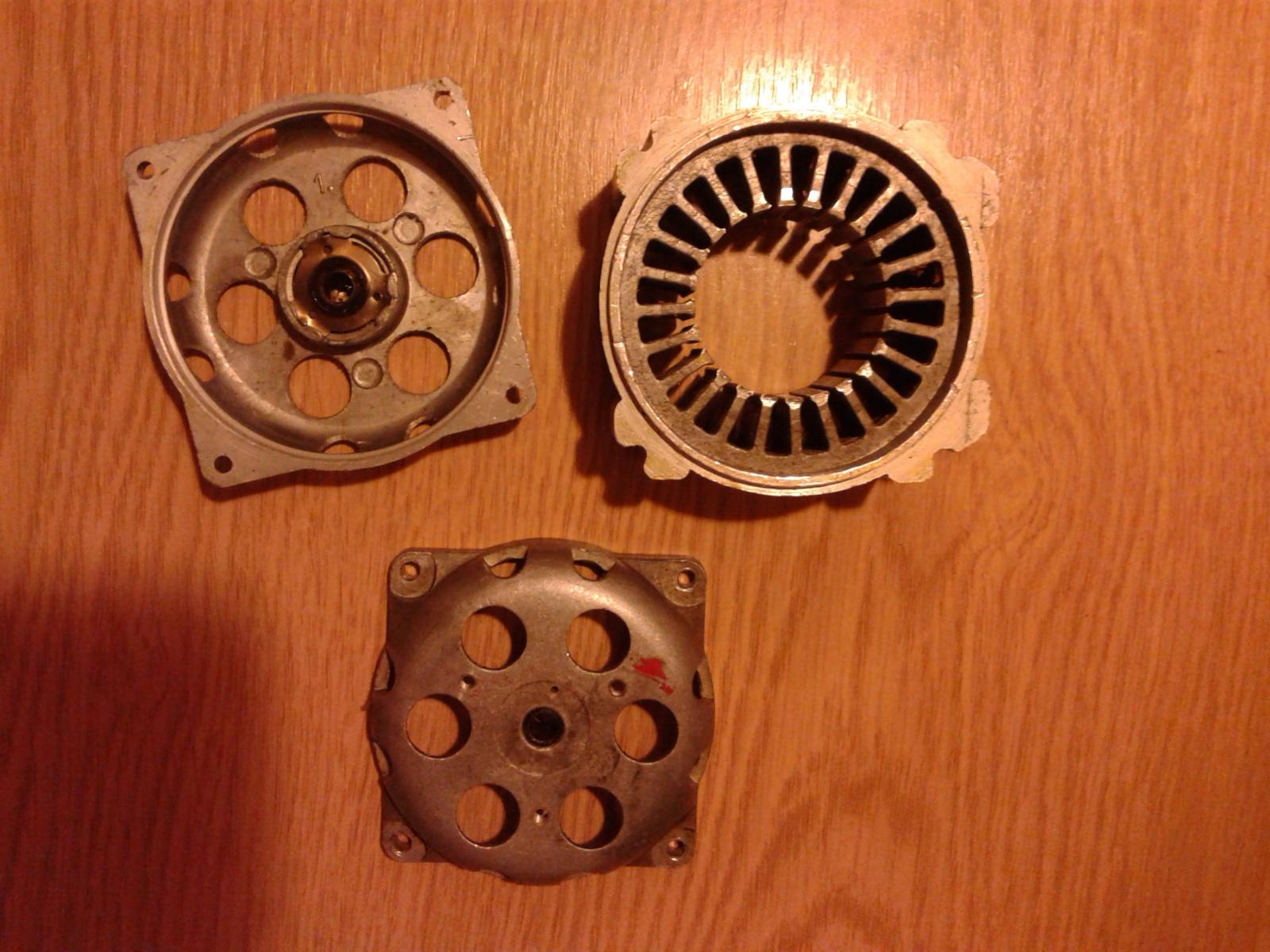

самодельный BLDC из асинхронного мотора.
Автор YTW200, 14 Март 2013 в 21:38
Said
Сегодня мне пропили такой моторчик. За 1 доллар.
В моторчике 24 здоровых зуба.
Высота железа 30мм.
Диаметр внутренний 45мм.
Скажите, пожалуйста, какую(приблизительно) мощность можно ожидать от такого мотора?

Ширина пакета?
Высота набора пластин 30мм.
Внутренний диаметр 45мм.
Наружный диаметр 80мм
Максимальная высота полюса 14мм

Анализируя параметры различных моторов можно увидеть, что номинальная удельная касательная сила у них примерно 1 н/см2 (у очень форсированных , способных на перегрев доходит до 2 н/см2)
  Тогда: площадь поверхности  ротора у вашего мотора: 4,5см*Пи*3см= 42,4 см2
Тогда касательная сила: 1(н/см2)*42,4(см2)=42,4 н
Тогда номинальный момент мотора будет: 42,4н*0,0225м=0,95 н*м
  Мощность будет зависеть от того, до каких оборотов сможете крутить мотор,
например если номинальные обороты будут 4000 то мощность =4000*0,95/9,55= примерно 400 Вт. (до 800Вт если удастся не перегревать обмотку при форсированном токе)
Чем больше обороты тем больше мощность,
Если применить 16 магнитов то номинальные обороты 3500-4000об это максимум на мой взгляд.
Said
Не, сильно нагревать мотор не собираюсь. Обороты -  как можно меньше. Хотелось бы, что бы энергия шла не на обороты, а на крутящий момент, насколько это возможно для него.
YTW200
Тогда 16 магнитов и намотка на каждый зуб. Обороты будут ниже, крутящий момент выше.
Тогда я не понимаю ничего.  По таблице это низкий виндинг фактор.  И количество переключений небольшое.
А с 22 магнитами, количество переключений 264. Я правильно понимаю, что это электрическая редукция? И виндинг фактор намного ближе к 1.
YTW200
Количество переключений и фактор использования обмотки ещё не есть кпд и уж тем более не есть показателем крутящего момента.
Тебе дали два независимых совета. Можешь послушать и поступить по своему. Потом расскажешь нам результат.
По магнитной редукции понимаешь верно, чем больше магнитов, тем ниже обороты и выше момент. Только это касаемо равнозначно используемых магнитов. Воткнувши 22 штуки в столь малый размер ты будешь использовать магнитики игрушечного размера с такими же силами примагничивания и от полученной редукции толку не будет никакого.

kor
#645
Можно попробовать посчитать, примерно, при уменьшении числа магнитов с 22 до 16, при неизменных оборотах (общая площадь магнитов остается неизменной):
потери в железе снизятся в (22/16)^1,3 =1,51 раза.
Виндинг фактор показывает эффективность использования обмотки,
эффективность ее уменьшится в 0,949/0,866=1,0958 раз,
чтобы скомпенсировать это, придется в это число раз повысить ток, тогда потери в меди
возрастут в 1,0958^2 =1,2 раза.
Правда неизвестны сами абсолютные величины этих потерь, для этого надо знать сопротивление обмотки,
и потери в железе для одного из этих случаев.
   Когин степсы -они будут влиять на пульсацию момента, при больших оборотах эта пульсация возможно не так критична. При 16 магнитах степсов 48, но например в промышленных моторах Циклон 12с8р, тоесть 24 степа и 0,866 виндинг.
Said
   Когин степсы -они будут влиять на пульсацию момента, при больших оборотах эта пульсация возможно не так критична. При 16 магнитах степсов 48, но например в промышленных моторах Циклон 24с8р кажется, тоесть 24 степа.
Ага, с этого сообщения я начинаю больше понимать то, о чем говорилось ранее.
Но все равно есть к чему стремиться.
YTW200
Есть ещё ньюанс. При малом диаметре ротора адекватной толщины магнита не вместить. Я это имел ввиду. 8 или 16 магнитов ещё влезет 5-ти мм толщины, и ширина адекватная. В итоге хорошая магнитная "сила" в зазоре.
А если их будет 22 и более они будут тоненькие и магнитных сил адекватных не выйдет.
