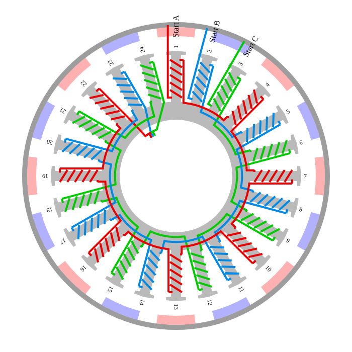

Мда, господа, прочитал 15 стр. Это не bldc. обмотка не сосредоточенная. Стандартный контроллер bldc такое крутить нормально не будет, будет все греться, нужен синус. И очень много вопросов к размерам магнитов. Я так понял, такая обмотка у вас получилась после вбивания в калькулятор 24 слота и 8 магнитов :). Теперь вбейте 24 слота и 16 магнитов, тогда и получите bldc   :pardon:
http://www.bavaria-direct.co.za/scheme/calculator/
Вот ваш минимальный bldc, пардонте...

 O_O пиречем тут обмотка вообще ? хоть обмотайтесь ею, она не должна никак фигурировать в понятиях блдц или нет. блдц имеет конкретную расшифровку, бесколекторный двигатель постоянного тока. все что попадает под это определение - тем и является.
Ой ли?! Тогда почему вот этот моторчик 12N4P (BLDC!!!)
простой модельный контроллер крутит, и ничего не греется? Видимо, они об этом ничего не знают(что будут греться), поэтому работают и не греются. Также можно сказать и об этом модельном движке 12N4P (BLDC!!!):
Упрощённо, IPMSM отличается от BLDC установкой магнитов внутрь железа. В обоих версиях двигателей могут быть сосредоточенные и распределённые обмотки.
