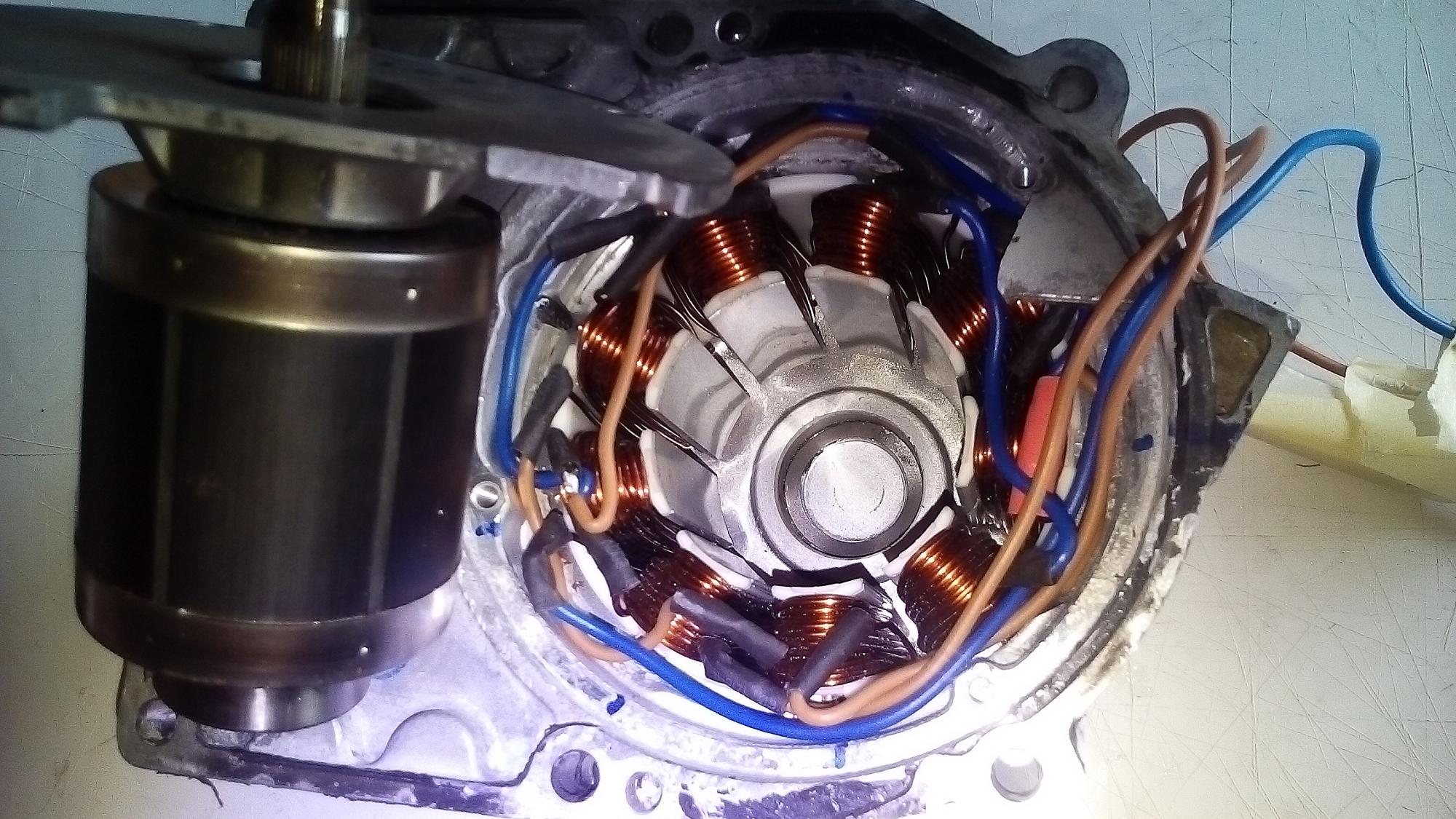

Ни глазам, ни ушам не верите? А чертеж будете чем смотреть, душой и сердцем? Да не нужны вам чертежи.
Без чертежа, просто перемотал уже готовый однофазный брашлесс, на валу сделал две лыски болгаркой(по нашему, по колхозному), нацепил звездочку и полный вперед!!!
Велик на последней картинке черновой, для грубых начальных экспериментов, зато переднее колесо на самом деле заднее, со втулкой Shimano 4 speed. Поэтому его внешний вид мне по барабану.
Так же можете посмотреть видео, оно не мое, но это вам надо видеть. Брашлесс. На ферритах. Без чертежей.
https://www.youtube.com/watch?v=ox4_WgA9wUs
Я тоже делал подобный аутраннер, только мой весит в 54 раза больше.
https://www.youtube.com/watch?v=GkeiAMsGK3Y
Кстати, с вас лайк после просмотра этого видео.  Проверю.
Так вот, перед тем, как сделать колокол на неодимах, запустил его на родных ферритах. Крутящий момент измерял рукой, субъективно большой разницы в тяге не заметил, потому-что на веле крутились неодимы. Разница лишь в том, что колокол на неодимах легче, меньше в диаметре, обладает меньшей инерцией. Для лодки, газонокосилки пойдет феррит, проверено. Ответил достаточно развернуто.

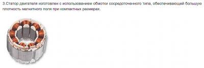

И теперь самое главное: Железо статора bldc отличается от pmsm.  При распределенной обмотке (асинхронная машина и pmsm), зазор между соседними полюсами стараются делать минимальный, чтоб не терять вращ. магнитное поле. Железо bldc не нужно делать с миним. зазорами между полюсами, т.к. это ТУПО ЭЛЕКТРОМАГНИТЫ!.
Это очень большая разница. Вот такой статор для распределенной обмотки (асинхронная машина, pmsm) - из области фантастики...
  Правильное утверждение, но касается только сосредоточенной  обмотки, в случае распределенной  требования  к железу одинаковые для этих типов двигателей.
