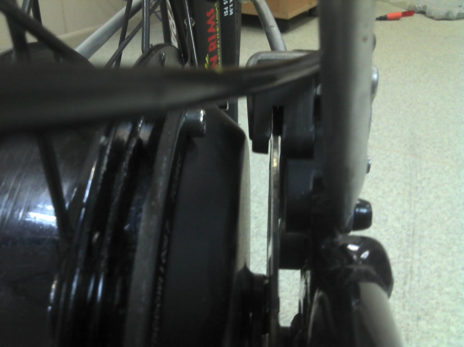

Димон777
Цитата: alayf78 от 25 Июнь 2013 в 14:51
задняя рекуперация приличная заменяет тормоз,поэтому и не стоит взади диска и машинки нет
Есть один небольшой вопрос:а какой тормоз можно поставить на ижевский мотор без всякого колхоза? Проблема в том,что расстояние от крышки МК до ротора 13мм,по-моему даже на очень тонком калипере Авид bb7 получается больше,т.е. ротор 160 можно не рассматривать.Если поставить ротор 185 или 203,то он будет тереть нижнее перо заднего треугольника,т.к. всем известно,что перья от оси колеса к оси каретки сужаются.
Тема про отличия двух моторов и мое личное мнение,что ось 135мм на ижевском моторе не самый лучший вариант,на хорватской по-моему 140 или даже больше,в этом случае можно хоть перья чуток раздвинуть без подкладывания всяких шайб и прочего колхоза.

andreym
Цитата: Kirk110 от 30 Июнь 2013 в 21:19
Может быть "Веломастера" подскажут модели калиперов которые встанут на ИЖа?
не знаю как решают эту проблему веломастера, думается мне что никак, поскольку ни одной крошки с задним тормозом от них я не видел.
да и большинству хватает рекуперации правда на 4 витковых крошках - она там такая что никакого тормоза не надо.
я в свое время на первого хорвата ставил тормоз вот так, калипер Magura Gustav M = найти можно но дорого как правило.
ps. если кому очень надо то весь комплект с кастомным переходником, проточеным ротором и тормозом с ручкой у меня еще где-то валяется.
Димон777
У Вас безусловно отличное решение :wow:,но для хорватской крошки.Если посмотреть на расстояние от ротора до пера(на фото №2 хорошо видно),то оно весьма солидное,а на Иже ротор вообще впритык,т.к ось 135мм! Конечно,можно подложить шайбы или выточить втулочки,но это беготня по токорям и т.д. К тому же резьбовая часть на Иже 35мм - шайбы+дроп+усилок и сколько остаётся для гайки?
