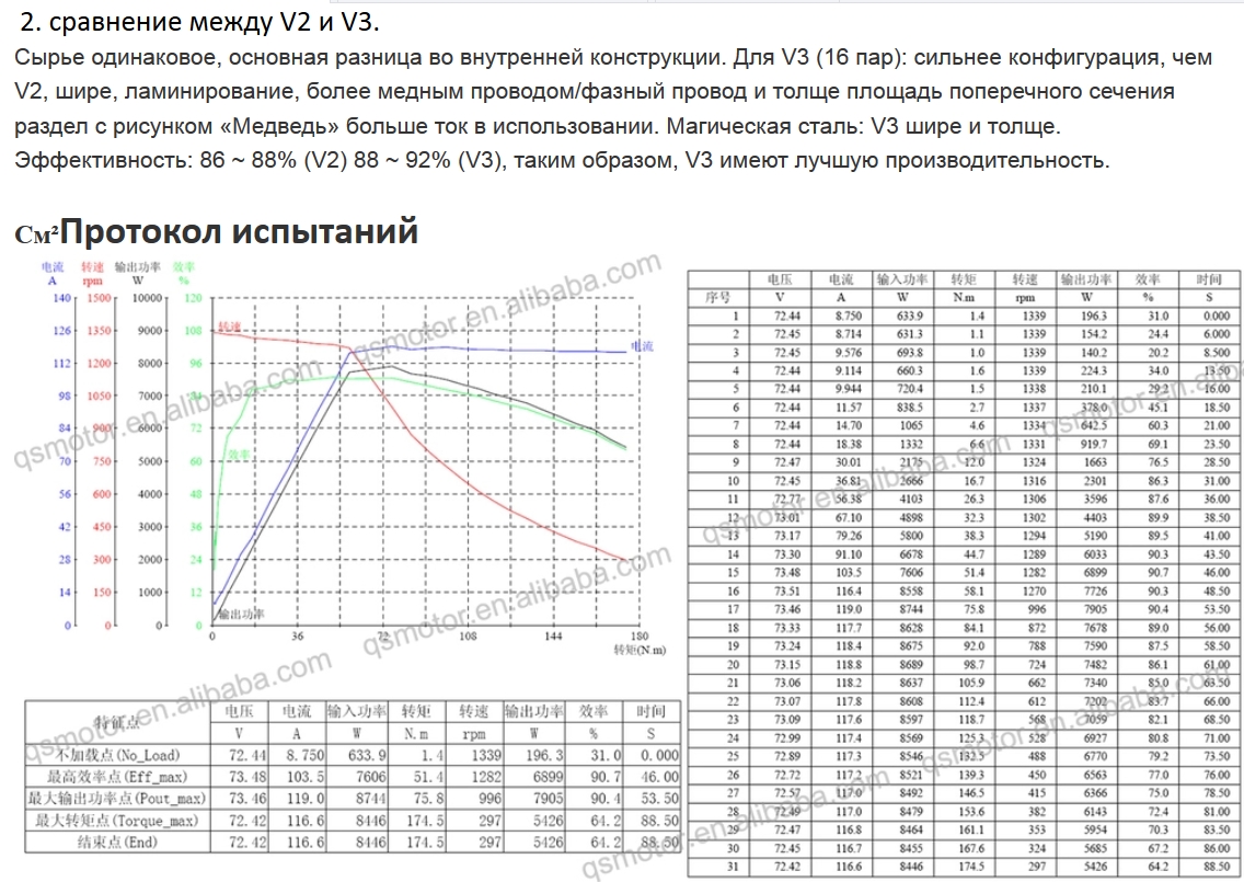

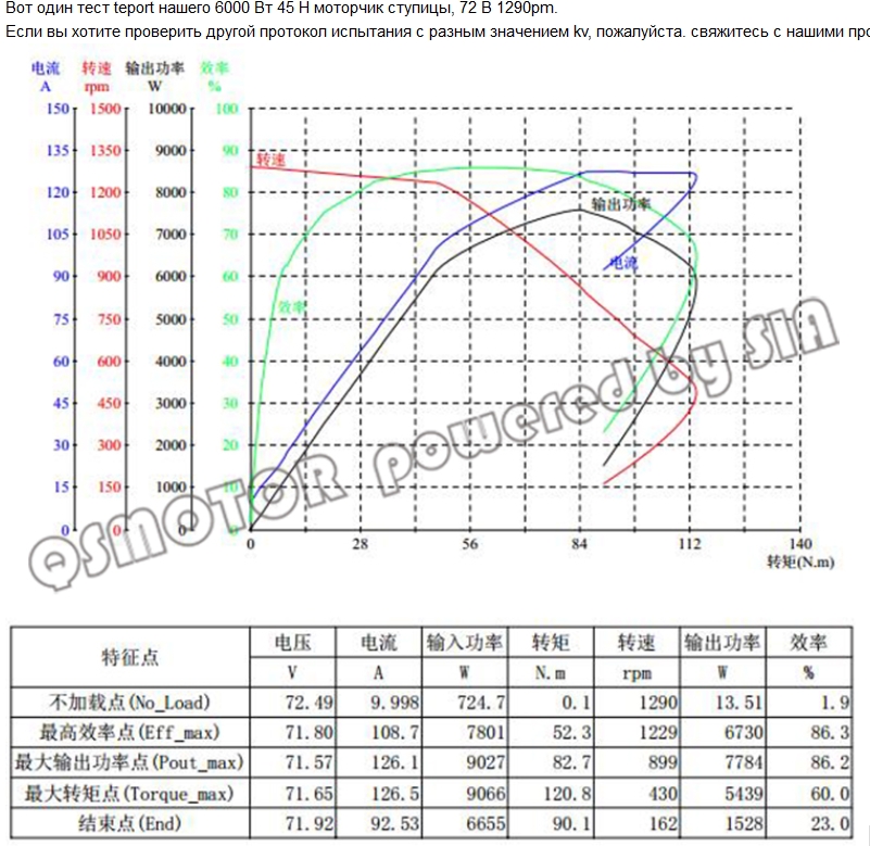

Цитата: sov8181 от 29 Окт. 2020 в 20:54У меня QS 8kW 273 50H V3 45*4T и к сожалению менеджер завода не предоставил графики конкретно на этот мотор, да и нет уверенности что даже если и предоставят, то это будет график на именно мой мотор, хотелось бы самому примерно определить.
Вот графики двух (близких вашему) 273 Н45 моторв с магнитами 45мм, с примерно одинаковым Кv (1300об/72в=18об/в). Если у вас другой Кv то значения Тока на оси У надо умножать на ( ваш Кv / 18 ).
Изломы кривых на графике -начало отработки контроллером ограничения фазного тока.

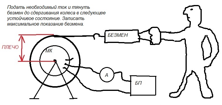

  Если пытаться измерить, то можно измерить статический момент мотора при некоем постоянном токе фазы, например подав кратковременно 100А  от инверторного сварочного аппарата на 2 фазных вывода мотора.

Цитата: kor от 30 Окт. 2020 в 10:54Если пытаться измерить, то можно измерить статический момент мотора при некоем постоянном токе фазы, например подав кратковременно 100А  от инверторного сварочного аппарата на 2 фазных вывода мотора.
К мотоциклу динамометр прицепить. Думал об этом, но есть один момент, угол поворота колеса окажется очень небольшим, поэтому малейшая неточность, думаю может привести к недостоверному результату.

Цитата: sov8181 от 30 Окт. 2020 в 11:40Я пытаюсь понять 350Н*м я получу только вливая в мотор 16кВт (по цепи АБ)?
Скажите Кv вашего мотора (напряжение батареи и макс. холостые обороты без использования функции ослабления поля в контроллере) , найдем фазный ток для получения 350нм. Далее скажите сопротивление обмотки межфазное (измерить методом амперметра-вольтметра на большом токе), найдем мощность потребляемую от батареи при моменте 350нм при неподвижном колесе.

Статичный момент можно измерить так:
Источник питания что найдется,  инверторный сварочник сам выставленный ток стабилизирует и показывает на индикаторе. (не надо амперметр, шунты, балластные резисторы подбирать, только сперва подключить его к мотору а затем уже в розетку 220, отключать сперва от 220в потом от мотора)

Цитата: kor от 30 Окт. 2020 в 14:22Источник питания что найдется,  инверторный сварочник сам выставленный ток стабилизирует и показывает на индикаторе. (не надо амперметр, шунты, балластные резисторы подбирать, только сперва подключить его к мотору а затем уже в розетку 220, отключать сперва от 220в потом от мотора)
Сварочник хорошая тема, но как то очково, не хотелось бы пробить изоляцию обмотки в процессе эксперимента, но наверно попробую этот способ на 350 ватном моторчике от самоката, угробить мотор за 1200$ как то не хочется(

Вот что написал в спецификации на этот мотор завод производитель:
QS 17*4.5inch 8000W 273 50H V3 E-Scooter Hub Motor
Volt & Speed: 45*4T 1080rpm at 120V
Temp Sensor: 2 type (KTY83/122, KTY84/130)
Drop-outs:220mm
Phase Wire:16
Brake: disc brake (PCD3*80mm)
Shaft: Double Shaft
Hall: Two Hall, waterproof
Sugget Peak Battery Current: 218A 120V
Suggest Peak Phase Current: 367A-459A
Efficiency: 88%-90%

Для получения момента 350нм в ЗАСТОПОРЕННОМ состоянии вашему мотору необходим фазный ток (не батарейный):
если ваш Кv реально 7.5 то    350*7.5/9.55=275 А
если Кv на самом деле как написано в документе (1080/120=9) то 350*9/9.55=330 А.
  В документации на ваш мотор примерно такой фазный ток и указан 367-459 А . (видимо с учетом кпд, при вращении часть момента будет тратиться на перемагничивание и механ. потери, тем больше чем больше обороты).
  Если ваш контроллер (и батарея) обеспечивает такой фазный ток то теоретически 350нм на старте вы должны получать.
Замерьте статический момент своего мотора при 150...200 А и точнее узнаете его Коэффициент Кi = Момент/Ток фазный.
Только не держите такой ток долго, 2-3 сек (чтоб не поджарить изоляцию обмоток). Термодатчики есть в обмотке вашего мотора?
При езде фазный ток мотора можно измерять токовыми клещами,умеющими измерять переменный ток.
  350вт мотор к сварочнику не подключайте, он и от 30 А уже сгореть может.
Проверьте сварочник сперва вместо мотора подключив стальную проволоку диаметром около 2мм длиной 2-3м (в пластиковом ведре с водой), если нормально ток получается выставить то далее, через эту же проволоку мотор подключайте. Если при проведнии теста с моторм, на его выводы подцепите вольтметр, то по показаниям амперметра и вольтметра сможете расчитать сопротивление обмоток мотора.
