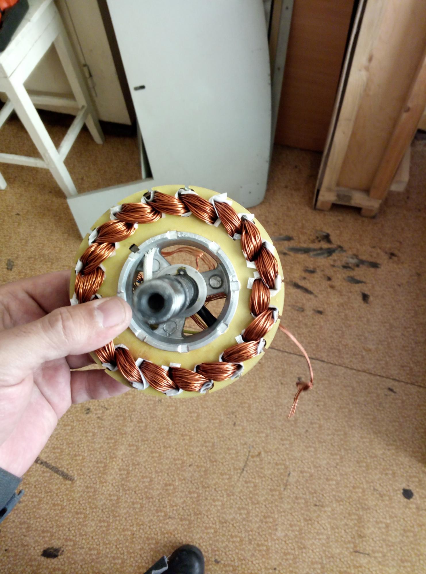

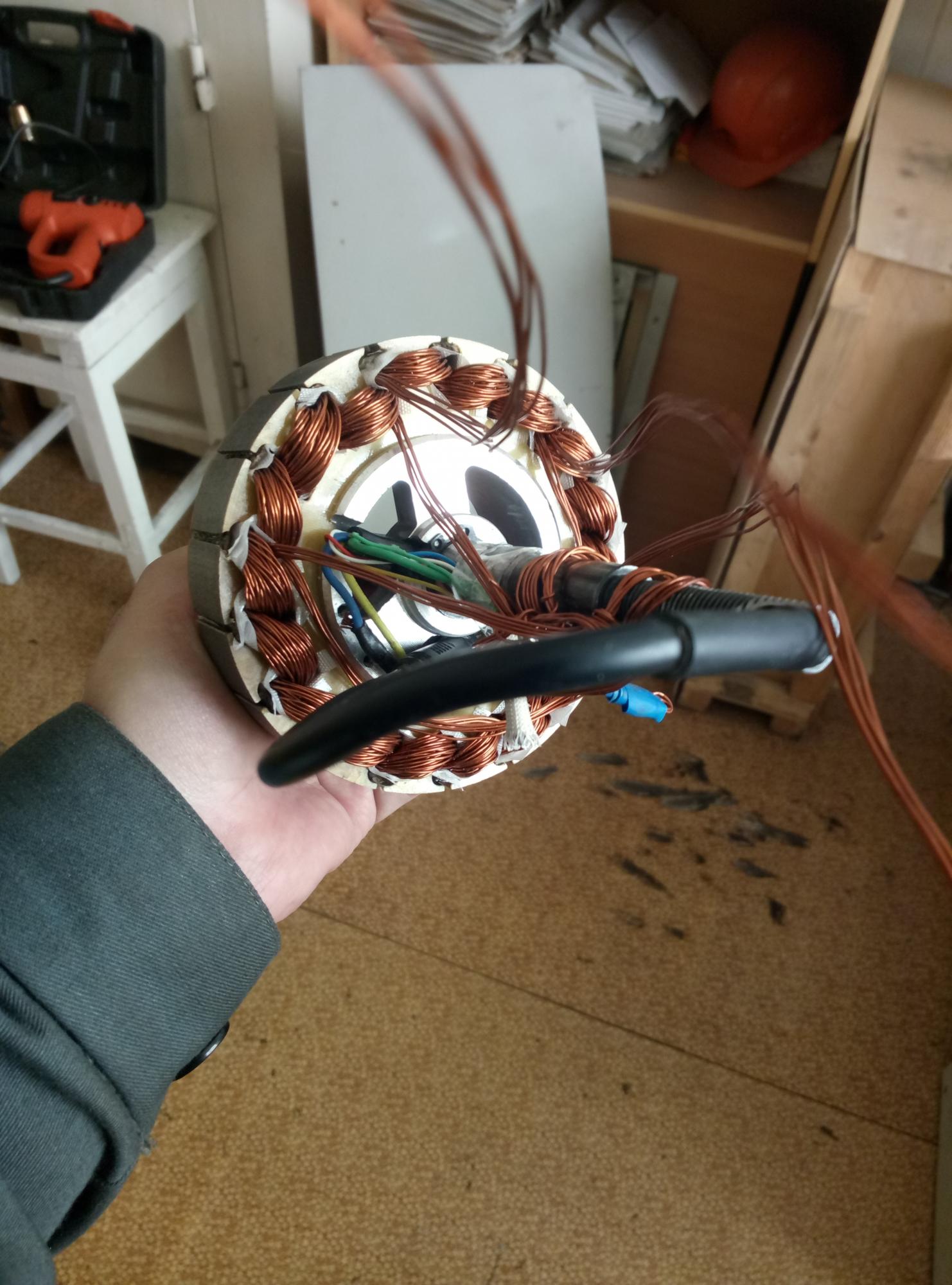

Тему с толщиной провода поднял из за перегоревшего мотора. Сегодня размотал его. Оказалось подпалился из за короткозамкнутых витков.
А несколько месяцев назад на канале Кирилла холодова он как раз перематывать мотор редукторник с 8 виткового на 10ти. И мотал в 1 жилу проводом 1.4мм (1.6мм2) виток к витку.
Жаль только отзыва нет от клиента кому он мотал.
Попробовал я таким проводом мотать ( пробную намотку) скажу так китайцы не зря тонким мотают. Очень трудоёмко его гнуть . А вот проводом 0.28мм изумительно, мягкий но... Это же очень много проводов в пучок собирать почти 30 штук.
Завтра буду пробовать проводом 0.64мм (0.3217мм2) в 5 жил по мотать
0.51мм (0.204мм2) не нашел так бы им намотал. Он все же по мягче моего.
Скажем так все что толще в диаметре 0.51-0.56мм тяжело мотать из за твердости. А тонкий плохо что паралелек очень много. Но и если все же есть скин эффект то тонюсиньким получается можно и заморочиться намотать.
Вот только интересно при нагрузке все же какой провод будет более дуроустойчивый более толстый но меньше параллелей или более тоненький но большое количество параллелей. Итоговое сечение к примеру одинаково.

По тихонько по легоньку но часа за 4-5 перемотал я моторчик. Осталось обвязать и залачить.
Если сильно торчат на лобных частях обмотки  то их как поджать? Стянуть тисками через деревянные проставки или ещё как? Прошу подсказать.
satell
Цитата: FSSTEEL от 10 Окт. 2020 в 13:50Если сильно торчат на лобных частях обмотки  то их как поджать? Стянуть тисками через деревянные проставки или ещё как?
Простучать деревянным молотком.
