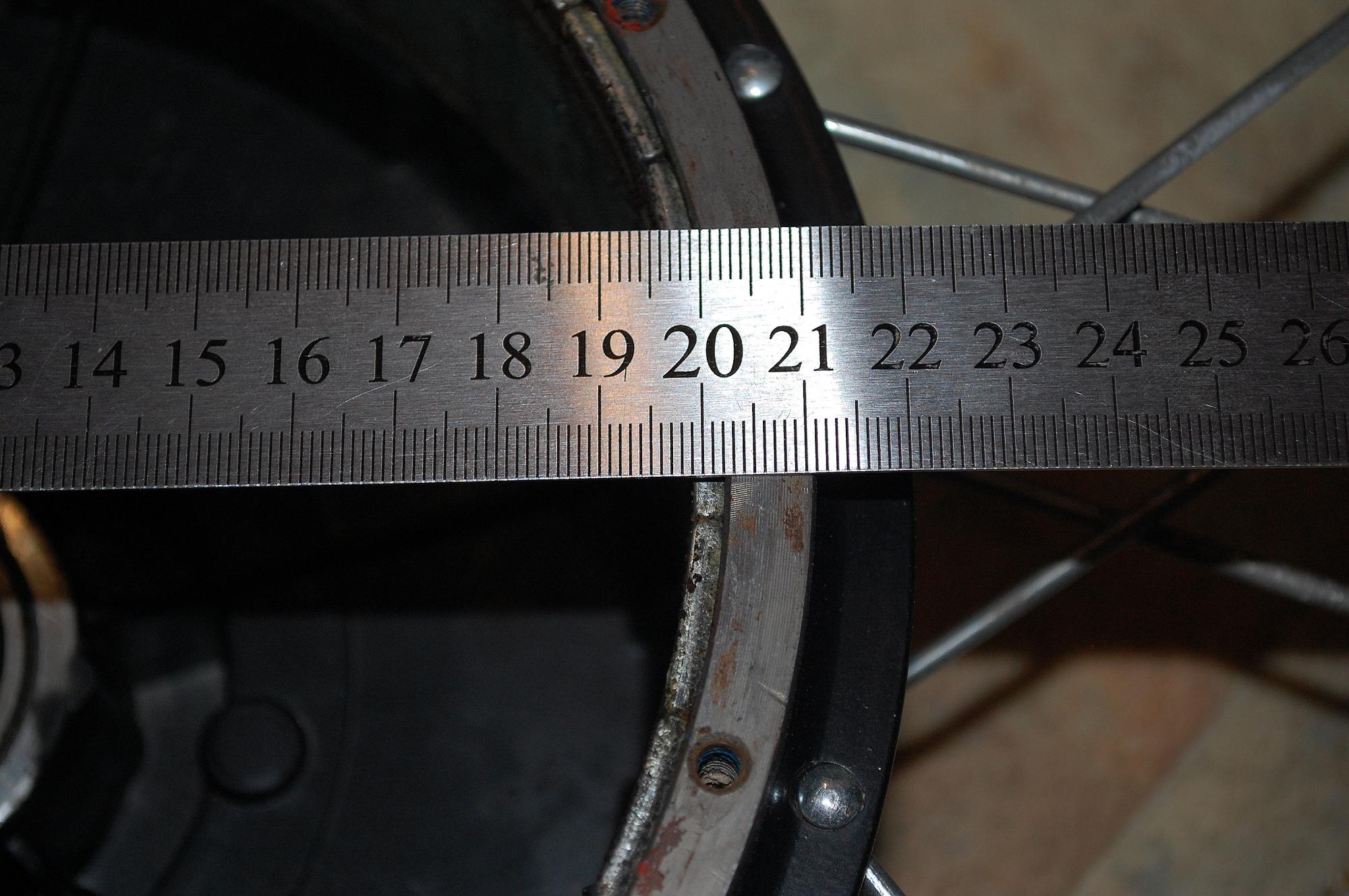

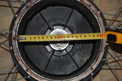

Неа,внутренний диаметр ротора:
А это диаметр по магнитах:

Сделал замер по магнитам точнее,199мм.
получается,то есть сам зазор-0.5мм.
Однако:
Цитата: Statik от 01 Фев. 2023 в 17:34
получается,то есть сам зазор-0.5мм. Однако:
Линейкой как-то грубовато. B-)

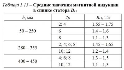

В генераторах возбуждение (рабочая индукция) меняется для поддержания напряжения от оборотов, поэтому размеры скорее всего оптимизированы под некий средний режим индукции и минимум массы. Лучше ориентироваться на асинхронные двигатели, для них 8р и более рекомендуют индукцию в спинке статора 1.1...1.3 Тл
https://www.bsut.by/images/MainMenuFiles/Obrazovanie/Kafedry/Elektrotehnika/inf_material/uch_metodich/raschet_asinhronnyh_dvigat.pdf
Еще все размеры статоров асинхр двигателей можно посмотреть в Гл.6 справочника Кравчик А.Э. "Асинхронные двигатели серии 4А" (неуказанный размер толщины зуба можно вычислить из данных). Вычислить размер спинки у 6 или 8 полюсного и уменьшить для 12р в 12/6  12/8 раз соответственно.
Прикидочный расчет по индукции и по размерам из справочника выдает примерно одинаково: для перехода МК205V3_32p на 12р с заполнением магнитами 80%, толщина спинки статора должна быть в 1.6...1.95раза шире зуба.
Statik
Вопрос не в линейке,а в том,что качество изготовления крышек и состояние подшипников-имеет значение.

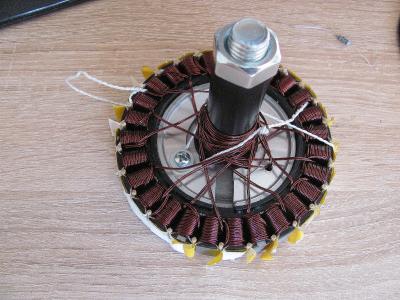

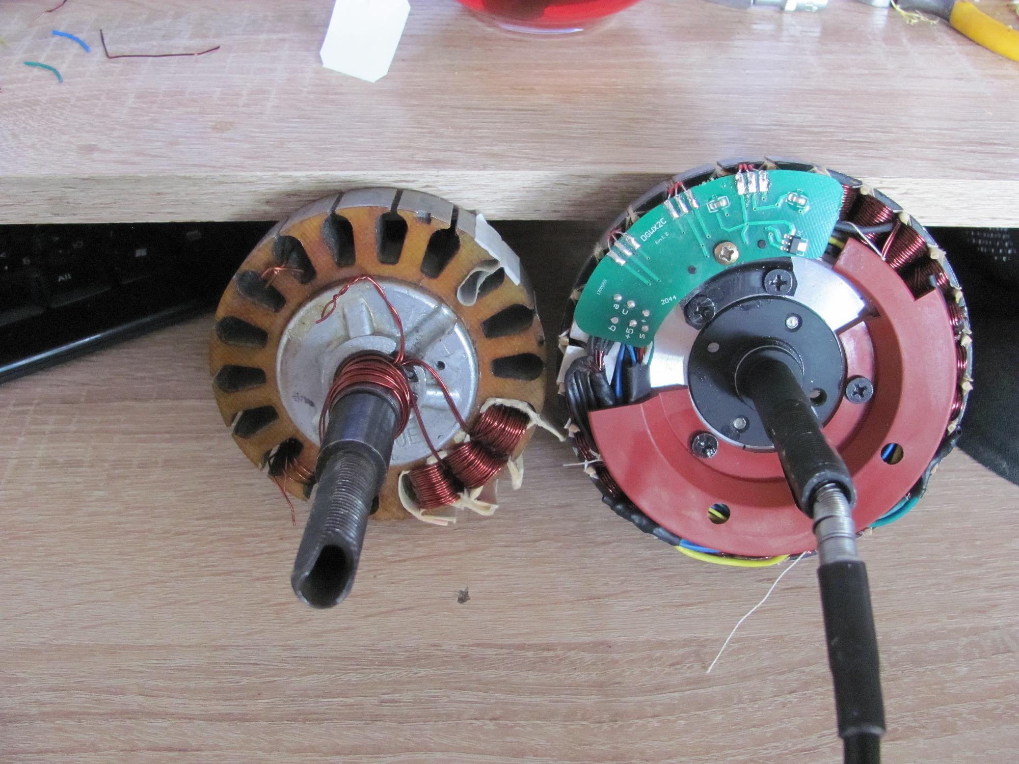

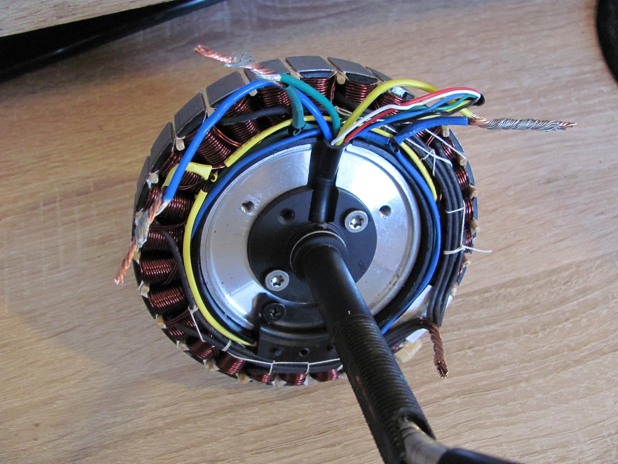

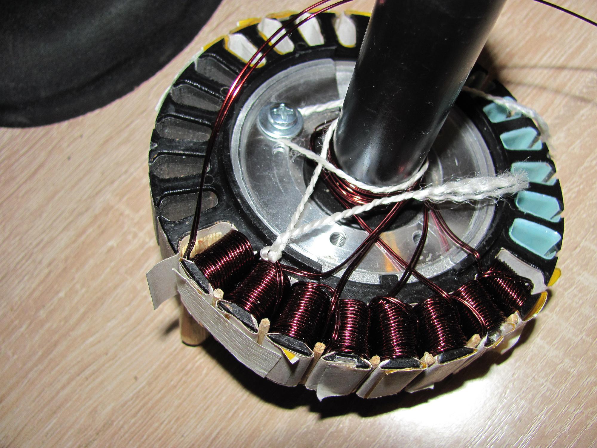

HPend

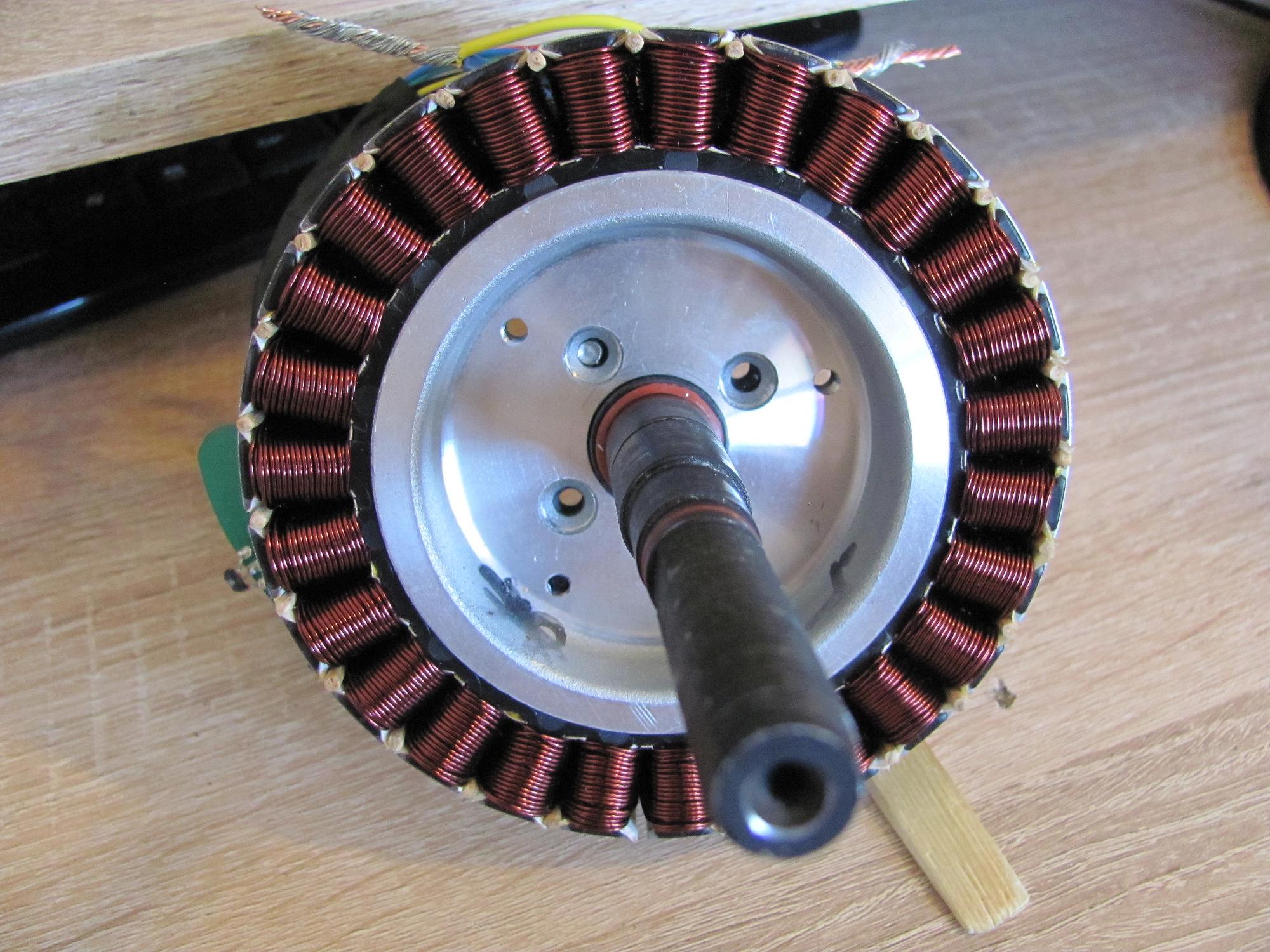

Купил МК фирмы Shengyi DGWX2C на 350Вт при 36V.  После покупки выяснил, что оно очень скоростное,  для обода 20".  Решил перемотать.  Обмотка была выполнена пучком из 12 жил 0,45мм по 5 витков на зуб, соединение обмоток звезда.  Для меня важнее тяга мотора, чем максимальная скорость, поэтому поигравшись в симуляторе https://ebikes.ca/tools/simulator.html ,  стал подбирать диаметры проводов чтобы влезало по 8 витков на зуб с максимальным заполнением. Опыта перемотки не было, хотя теорию изучил более-менее хорошо. Спасибо тем людям, кто пишет в этой ветке и особенно Kor. Мотал год назад, тогда не стал выкладывать свои результаты без испытания на ходу. Но до испытания тогда дело так и не дошло, все бумаги с расчетами уже потерял, поэтому пишу по памяти и многие моменты уже подзабыл. Перепробовал много диаметров провода и количества жил в пучке, по итогу остановился на параллельной схеме намотки 2 жилами 0,6мм. Укладывал по 24 витка на зуб (в 3 слоя), 3 параллели получается эквивалент 8 витков в последовательной намотке. В намотке очень помогли деревянный клин и полиэтиленовая лопатка от эпоксидного клея, ими формовал и фиксировал витки в пазу. Родную пазовую изоляцию пришлось выкинуть, она отъедала очень много от объема паза. Новую делал двухслойную из каптонового скотча и ленты Nomex из арамида 0,09мм. Накладки с боков статора из пластика толщиной около 2 мм, поэтому изоляция нужна только для стенок паза, провод на краю зубца перегибается по накладке. Без такой накладки я бы не рискнул такую тонкую пазовую изоляцию использовать.

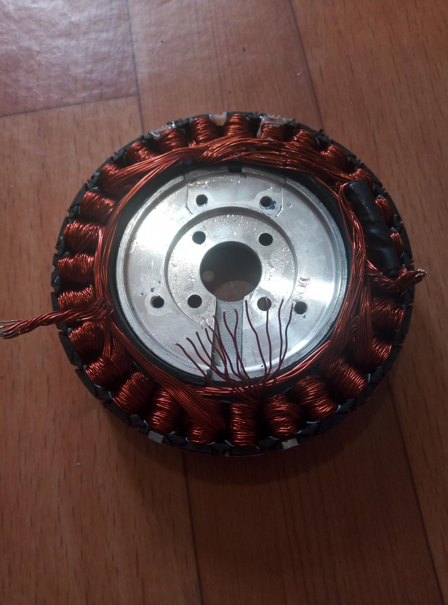

А это в сравнении с другим 350 ваттным статором Shuangye. Потом перерезал дорожку питания микросхемы таходатчика, а на белый провод Speed подключил терморезистор NTC 10кОм. На фото его еще нет.
Цитата: HPend от 04 Фев. 2023 в 01:00
Решил перемотать.
Красиво.  :wow: Результат каков?
HPend
Так испытаний еще не было, все никак не соберу вел. Приборчик показывает что все правильно собрал. А контроллером еще не крутил.
  Потом по результатам измерений  провода выяснил, что провод маркированный как 0,6мм, по измерениям сопротивления 1метра более похож на 0,56мм. Мерял прибором YR1035+.  Штангель по изоляции показывает 0,63мм, по отожженому проводу 0,56. И сечение занизил не магазин, они его на вес продают им смысла нет мухлевать, а катушка была заводская. С завода такая подстава. Но все равно количество меди в пазу удалось увеличить, чему я очень рад.
Массу меди не сравнивали с первоначальной?
Гироскутерный мотор?
Можно попробовать от одной 4.2В на фазу измерить момент прокручивания. Это если без контроллера.

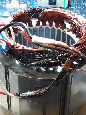

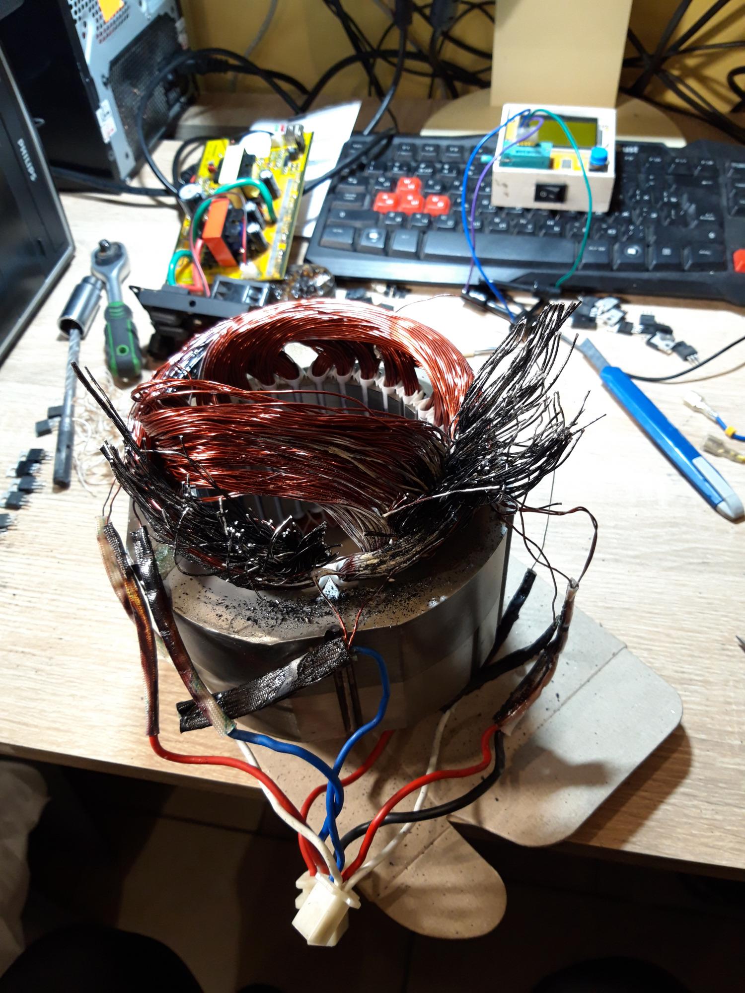

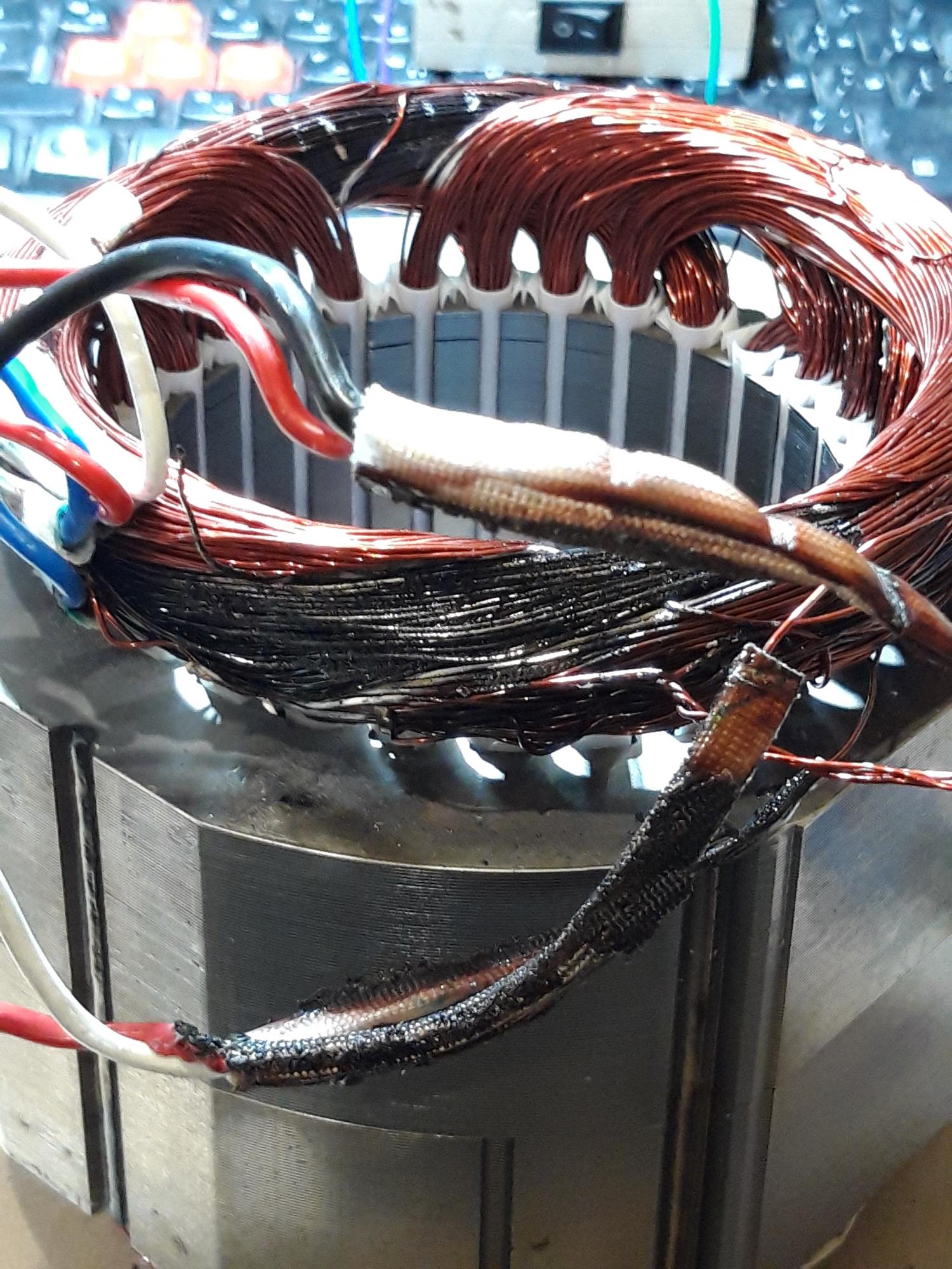

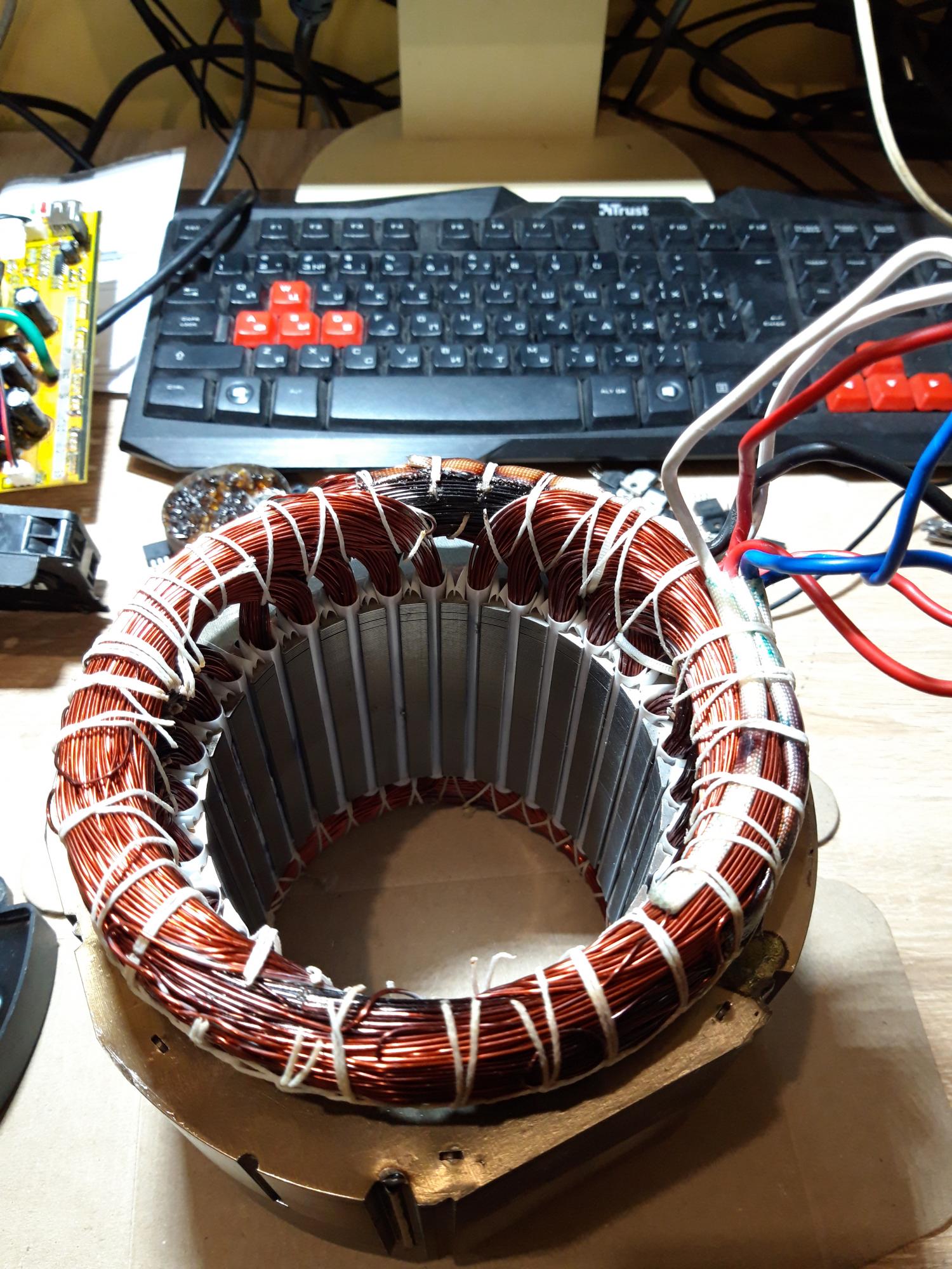

sdenis2017
катушка статора с бензогенератора
так как намотана алюминием точное количество обмоток не представилось выяснить
а точнее одной обмотки низковольтной для АВР
может кто подскажет?
David555
уверен?-действуй
