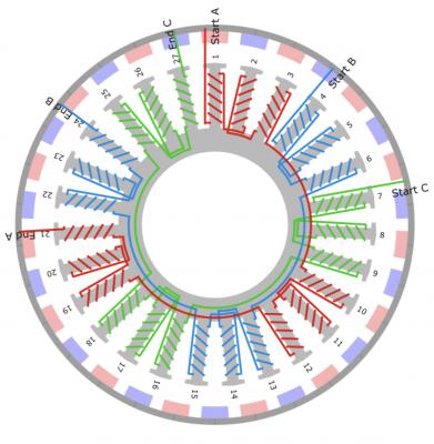

У меня на фото электромагнитная конфигурация двигателей 9N6P, т.е. 9 катушек 6 магнитов. Порядок намотки ABCABCABC. Группа ABC - это элементарная трёхфазная система из трёх катушек, далее от каждой катушки идёт последовательное соединение(по цепочке) к соответствующей катушке следующей группы и т.д. Всего таких групп три. Я разрываю соединения между катушками разных групп, начала соответствующих катушек разных групп соединяю вместе, это начала фаз (начала катушек А соединяю вместе в начало фазы А, начала катушек В соединяю вместе в начало фазы В и т.д.), а концы всех катушек соединяю в общую точку. Получаю соединение три звезды, но чтобы не изменился KV мотора или индуктивность обмоток, я увеличиваю в три раза количество витков.
У вас конфигурация мотора 18N20P или 18N16P. Порядок намотки AaABbBCcCAaABbBCcC. Т.е. AaABbBCcC - элементарная трёхфазная система. Т.е. в вашем случае можно сделать соединение две звезды. Например, вам надо 5 витков 18 жил по 0,5мм. в одну звезду. Толщину эмали пока не учитываем. Тогда получается, что у вас сечение фазы будет 0,5*0,5*3,14*18/4= 3,53 мм.кв. Для намотки в две звезды делим сечение фазы на 2: 3,53/2=1,77 мм.кв. Далее получаем диаметр провода для намотки в две звезды: 1,77*4/3,14=2,25 и берём корень квадратный из этого числа, получаем диаметр провода 1,5 мм. Таким проводом мотаем 10 витков на каждый зуб и соединяем в две звезды. И если мотать в 18 жил по 0,5 мм 5 витков одна звезда у вас будут сомнения влезет ли, то проводом Ф1,5 мм 10 витков и две звезды влезет обязательно, ещё место останется. Вот как это на рисунке выглядит:Ну я за один день намотал проводом Ф1,8мм. Другое дело 36 зубый статор от QS3KwV3 перематывать в 4 звезды. Хотя если всё подготовить, и никто мешать не будет, то три катушки в час намотать можно, соответственно, весь статор - за 12 часов. Но это в идеальном случае...

По фото немного мозг взрывается )) от непонятности в этой паутине, что куда к чему припаяно.
Мне бы для удобства понимания было так проще:
Я же могу сделать 4 круглых линии. 3 из которых будут для начала фаз и 1 общей точкой для концов? Соответственно 1-я круглая шина (скажем, синяя) соединяет начала всех катушек синей фазы. 2-я круглая шина (скажем, жёлтая) соединяет все начала катушек жёлтой фазы. 3-я круглая шина (скажем, зелёная) соединяет все начала катушек зелёной фазы. Ну и 4-я соединяет все концы всех катушек.
Понятно, что можно "проще" спаять все начала катушек одной фазы, потом все начала другой фазы. Но кажется, что удобно уложить потом это не очень удобно, по этому зацепился за "круглые" шины для этого дела
P.S. повнимательней рассмотрел первое фото. вроде всё понятно стало. катушки спаяны в в свои общие точки, а круговая шина для всех концов катушек. Видимо придётся так же делать, чтобы сопротивление не "гуляло", если делать круглые шины еще и под начала фаз

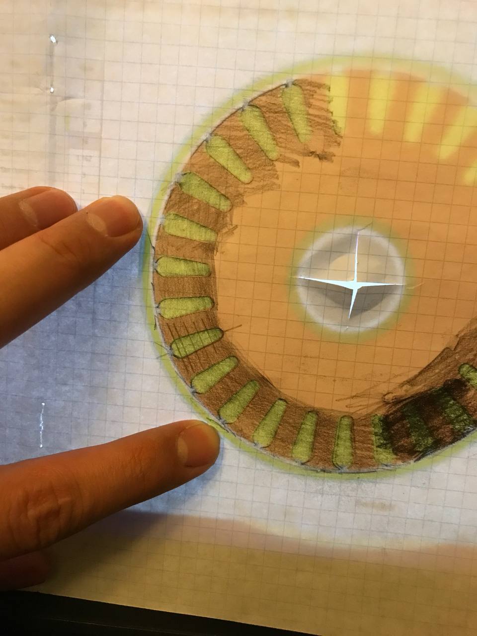

  Ещё немного дополнений к двум последним перемотанным мк QS3kW_V3. Одно МК перематывалось на "4 звезды" 12 витков на зуб - это тождественно 3 виткам "одна звезда". МК перематывалось плоским проводом сечением 1,89 мм.кв., длина фазной обмотки получилась 4,9м, сечение фазы 7,56 мм.кв. Второе МК перематывалось на "4 звезды" 23 витка на зуб - это тождественно 5,75 виткам на зуб "одна звезда". МК перематывалось проводом круглого сечения 1,13 мм.кв, длина фазной обмотки 8,8 м, сечение фазы 4,52 мм.кв. против заводского сечения 3,77 мм.кв.
На первом МК использовались боковые изоляторы статора из стеклотекстолита 1,5-2мм с закруглением по краям и с полным повторением контура зуба.
На втором МК с полным повторением контура зуба я не заморачивался, а вырезал полоски по максимальной ширине ножки зуба, наклеил их на торцы зубьев статора:
а далее... лайф-хак или, по-русски, возникла идея, что можно вообще не использовать текстолитовые нашлёпки, а поступить проще: взять цианоакрилатный клей-гель за 20р тюбик и обозначить им контуры зубьев:
Ждём-с результатов...

Та ладно :-D,верхние что я вырезал на ЧПУ покруче будут,клей не ровной толщины всяко получится,хотя...пайдёт.
Лежит пока,времени шото не особо,думаю каким лаком задуть,если прежним,то это на водной основе и им нельзя так как в прошлые разы сушить только стр. феном,а надо в духовку на часа три покласть и градусов 60-70 поставить.
Ну и большое спасибо за перемотку,сделано очень качественно!

Цитата: Statik от 06 Апр. 2023 в 19:57Ну и большое спасибо за перемотку,сделано очень качественно!
И тебе спасибо за смелость и терпение! Ты, можно сказать, пионер, первопроходец в этой области. Пусть моторы служат безотказно и приносят пользу и радость!

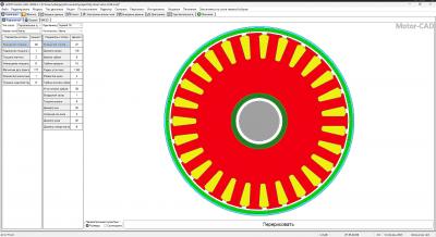

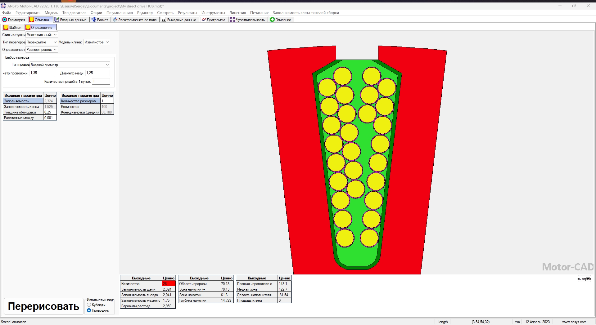

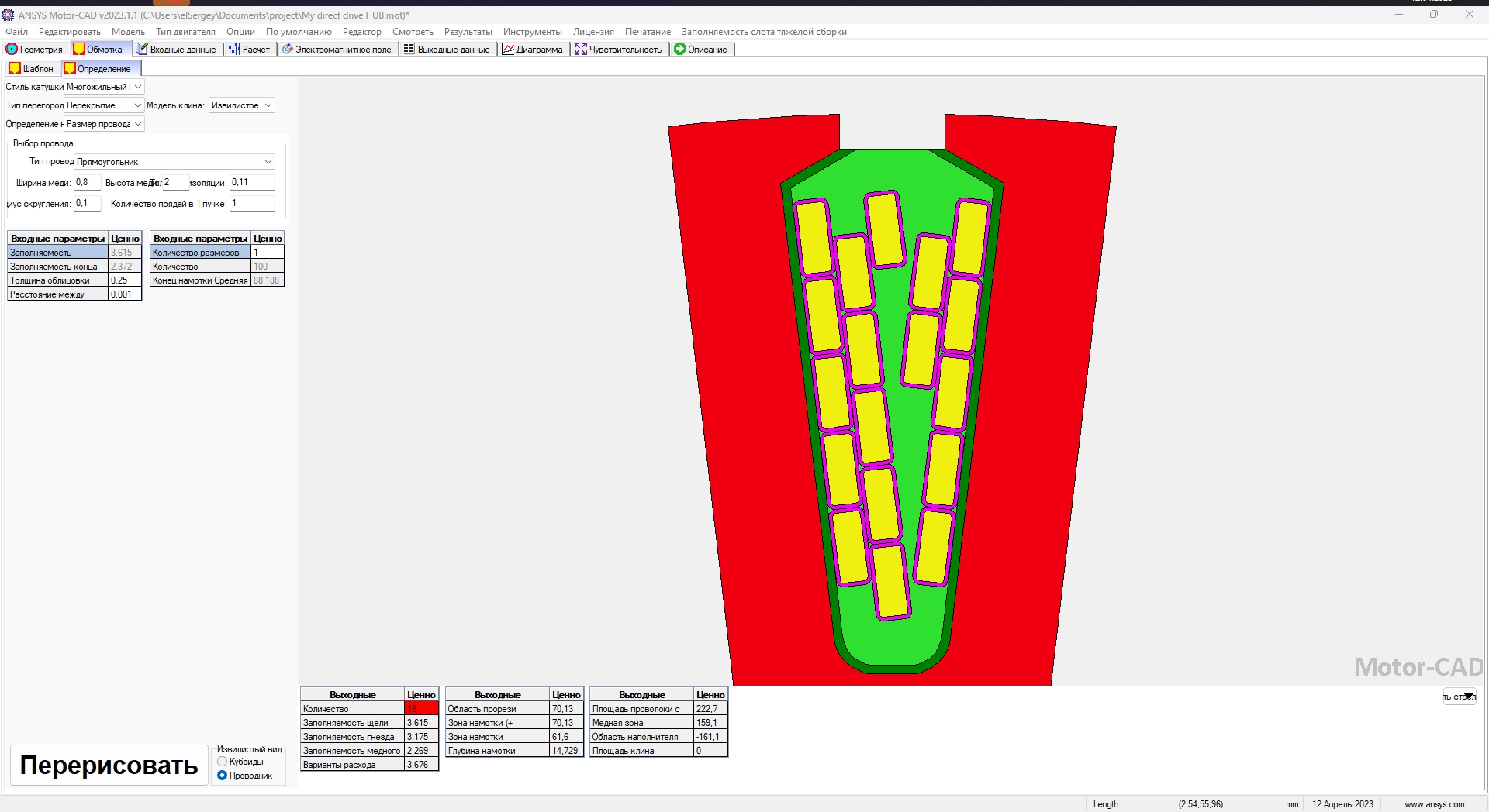

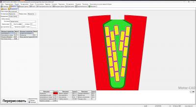

В общем скачал я себе MotorCAD, забил туда параметры статора
на всякий случай даже сделал "слепок" размера слотов  :-D  (доверяй но проверяй  %-) )

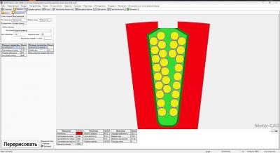

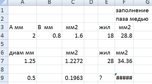

В итоге для самого минимального размера (0.8х2) плоской шины он выдаёт 18 жил в пазу, что впрочем хватает на 3 витка в пересчёт на 3 звезды (9 витков)
и не понятно на сколько это отражает реалии (практики крайней ноль  :-) ) и наверное лучше бы был какой-то запас. Какое итоговое сечение фазы получается? Я что-то запутался, как правильно посчитать с несколькими звёздами.

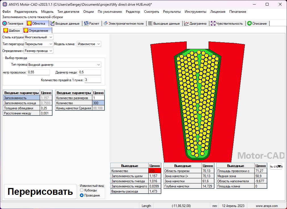

Если брать круглый профиль провода, тогда он более менее выдаёт для провода 1.32 (пэтв-2 у продавца в таком размере указан, хотя по таблицам он 1.35), 1.25 по меди = 28 жил в пазу, что хватает на 4 витка в 3х хвёздах.
опять же, какое итоговое сечение фазы будет? Для этого провода сечение по табл указано: 1.2272 мм2
Итого получается я сильно раскатал губу на таком статоре намотать плоской шиной 4 витка в 3х звёздах, а учитывая, что 3 витка в 3х звёздах он выдаёт в притык, то думаю без нормального опыта не стоит и пытаться упихнуть... Видать придётся всё намотать проводом с круглым сечением

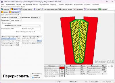

Цитата: elSergey от 12 Апр. 2023 в 02:15Если брать круглый профиль провода, тогда он более менее выдаёт для провода 1.32 (пэтв-2 у продавца в таком размере указан, хотя по таблицам он 1.35), 1.25 по меди = 28 жил в пазу
А для круглого 0,5мм диаметром по меди сколько жил в паз влезает программа выдает?
elSergey
На сколько понимаю, то 205. Из этого я думаю можно вычесть пространство под заглушку + подогнать толщину прокладки (если синтафлекс, сколько его толщина?) +скруглить верхние грани паза (не понял, как это сделать)
