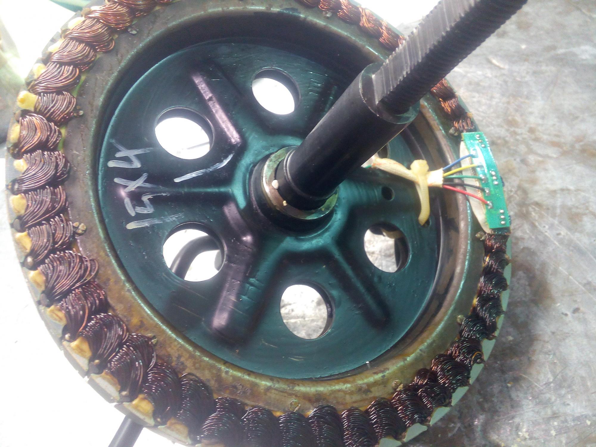

При добавлении 1 витка в паз нужно ли перенастраивать контроллер? Влияет ли это как-то на работу МК?
Мотор на 12 зубов. Расположение датчиков, как ни крути, попадает на каждую фазу. Схема намотки простая АВСАВСАВСАВСАВС. После перемотки клиент жалуется на неадекватную работу МК. Например "..проблема в рассинхронизации фаз и холлов",  "снял показания фазы с холлом. Вроде намотка совпадает с углом установки датчиков. Но не нравятся мне выбросы на датчике, причем на всех датчиках мелькает.
https://1drv.ms/i/s!AlANQEdLotGOoW30gAsXdqmOKgig
Форма ЭДС нормальная, что не чистый синус?", ".. намерил меньшее сопротивление между фазными проводами чем было. Наша медь имеет меньшее удельное сопротивление чем китайская?".
У меня впервые столько вопросов  из-за одного маааленого колёсика.  :ah:

1 виток на паз просто пропорционально уменьшит макс обороты и пропорционально же увеличит тягу. Ничего перенастраивать не надо.
Выбросы датчика, я ему уже говорил, абсолютно ненормальные. На 4й картинке вообще сюр какой-то, если при этом колесо равномерно крутилось.

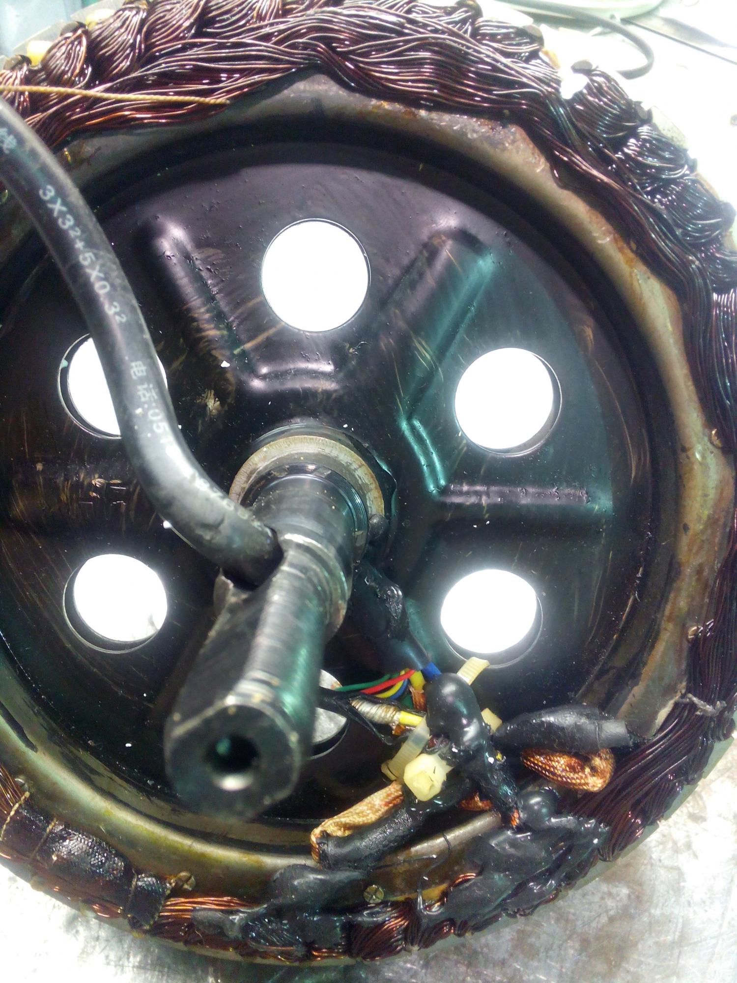

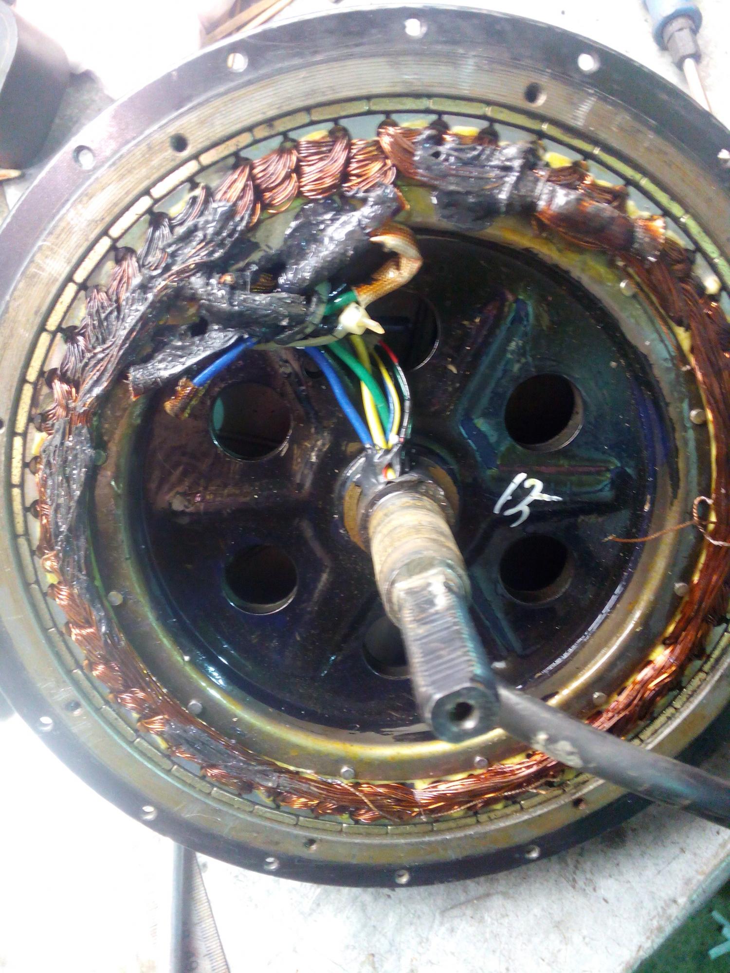

Всем привет. Подключаюсь к дискуссии здесь, а то я в личке и с zap и с РусАлка параллельно переписывался, не знал в какой теме лучше отписаться. "Мученик с колесиком" -это я. ;-) Кстати это "колесико" в пике работало до 7кВт и температуры выше 80 градусов не видело. С перемоткой заморочился думая, что там у меня "плавающее" КЗ, так как трижды палил одни и те же верхние ключи. Но РусАлка заверила, что подозрительного в моторе не было. Решил добавить виток в угоду мощности, при том же суммарном сечении намотки. После перемотки пришлось заново клеить с заменой холлы. За последние дни пришлось вникать в тонкости электродвигателей. Что мне удалось выяснить:
Фазы намотаны равномерно, но имеют форму сисек ;-D. Намотка была сделана со сдвигом на один зуб, так как сдвинув фазы по цветам мотор закрутился лучше всего из 36 перебранных мной комбинаций. Но сидит во мне ощущение, что сдвижка холлов и фаз составляет 60 эл.градусов. На одной осциллограмме видно как противоЭДС точно совпадает с фазой включения одного из холлов. Так должно быть? На низах тарахтит как дизель, ток х.х. выше чем был, раскручивается до бОльших оборотов, хотя kv должно упасть: https://youtu.be/swI0QJ4AIBw
Выше писали ссылку, куда я выкладываю очередные замеры:
По холлам отдельная песня...чуть позже добавлю
