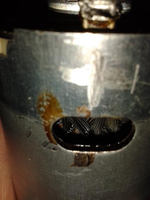

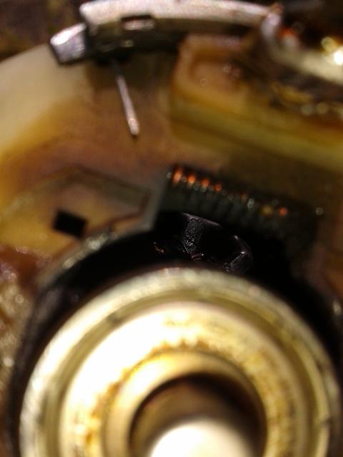

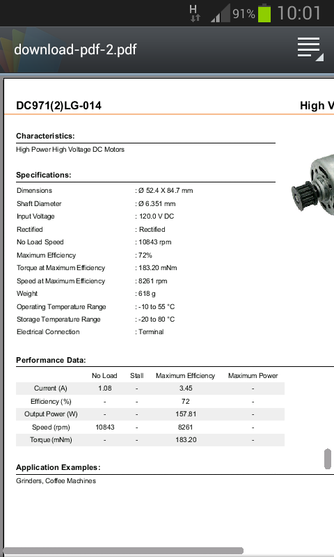

Требуется экспертное мнение, реально восстановить
или в утиль и замену подбирать ?
Характеристики известны: https://electrotransport.ru/index.php?topic=21068.msg1126834#msg1126834
SF8. B1-Р600 с ЛЖФ15S-19.5АЧ.
Мы на карте.BR, Dmitry.

inetchik

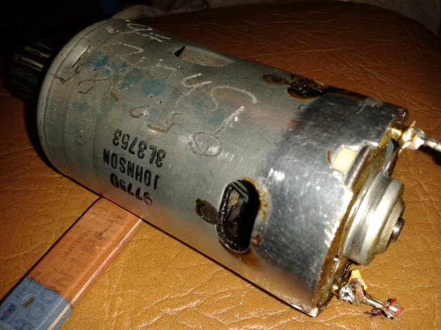

#475
На первой фотке нашкрябаны.  ;-D
6,00мм вал, ~0,65кг вес, габариты встретились раз в каталогах:
но не тот Федот.
варианты замены рассматриваются и ищутся, много их, вплоть до перехода на блдс......, но с сопутствующими головняками токарно-зубоизготовительными:

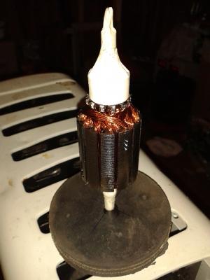

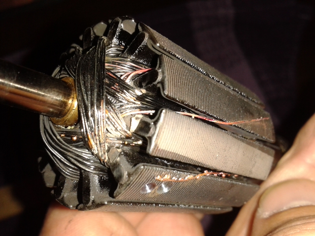

Есть смысл этого перманентного погорельца разобрать, в нём витков-то ниачём и места в пазах огого:
и перемотать ?
В районе Финлянского знаю мотальщиков.

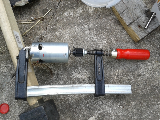

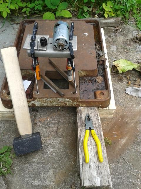

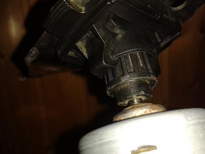

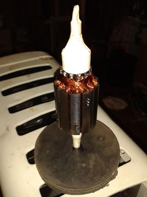

Моторчик перемотан и введён в эксплуатацию. :kidding:
Моторчик от помогатора, косвенно относящегося к электротранспорту: ROBOMOW RL855. Робот случайно достался с авиты, за гуманную цену в очень подходящий момент - задолбало косить. :pardon: Искомый мотор, как запчасть,  есть в свободной продаже, но его цена .... :facepalm:

Подскажите, пожалуйста.  МК- 7 витков в 8 жил. Если добавить 2 жилы, как улучшаться характеристики мотора? Нужно поднять "тяговость", чтоб легче в горки ездил. Пыталась и виток добавить, но не лезет такое кол-во меди. Остановилась на этом варианте. Было 8*14 витков в пазу=112 проводников. Станет 10*14=140 проводников. На 25 % больше.
Кстати, в очередной раз убедилась, что китайцы мотали как попало - и 6, и 7, и 8 витков. Где-то жила была длиннее остальных, так они просто свернули её бубликом и воткнули в паз.  :facepalm:
