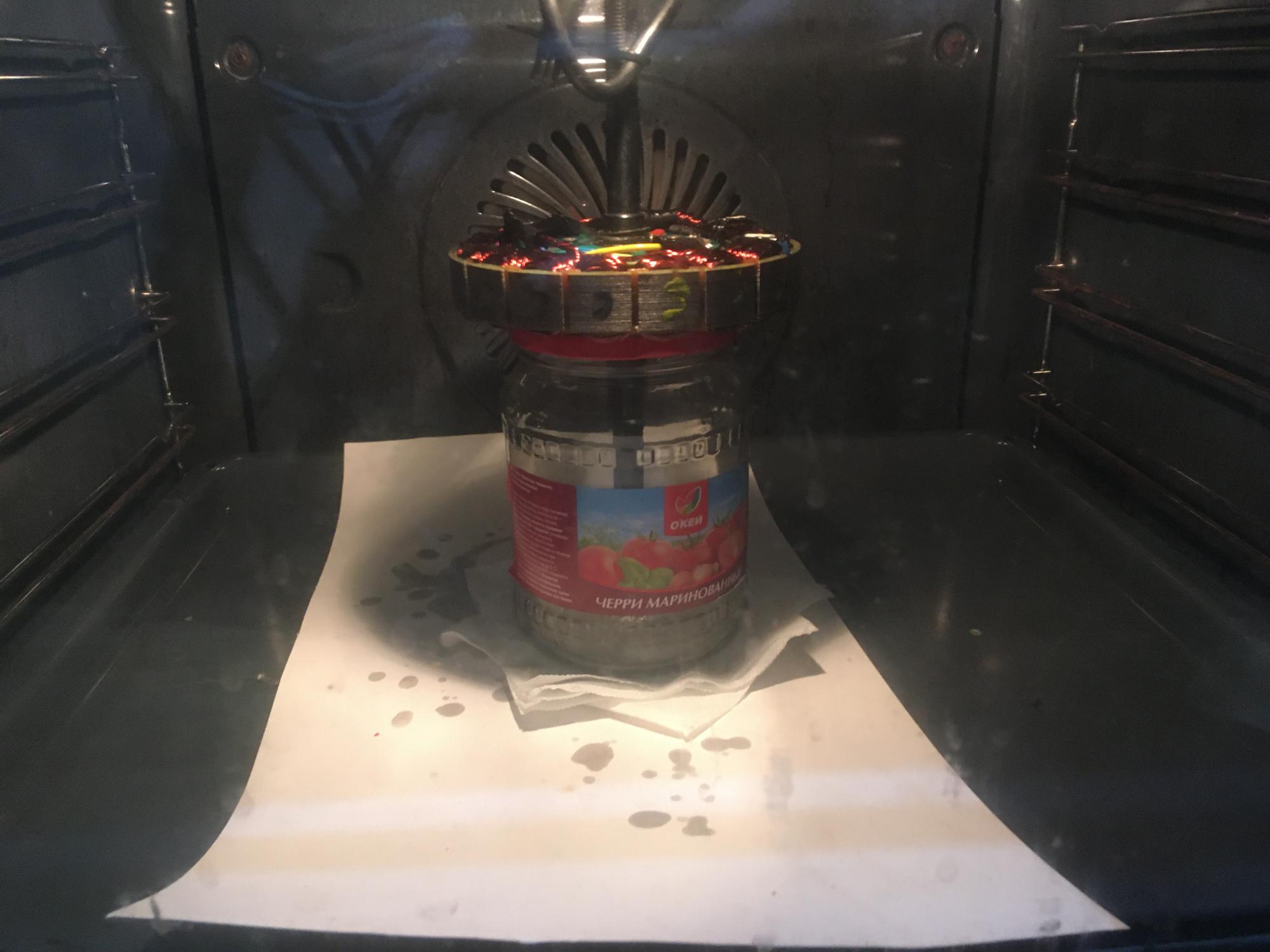

Получилось минус виток (7Т), но плюс жила (10х0,5)
Просушится, поставится.. посмотрится)
Zavodnoy
Посмотрелось..
на хх было 61кмч, а стало 72 кмч и бьется в отсечку. Успевает показывать 75-77.
Мотор работает гораздо ровнее. Ощутимо ровнее.
С места динамика как была до перемотки, но не как у нового(упала со временем). Хотя тест с места в квартире малоинформативен.. утром скатаю на работу, гляну что и как)
Спасибо, Линков. Вовремя остановил)

А про 72кмч.. ну во первых мотор сейчас минус виток и более плотно смотаны.. очень плотно я бы сказал. сопротивление по обмоткам ровно 5 Ом (каждые 6 катушек)
лака я налил щедро - он теплопроводный.
сейчас доехал до работы - мотор теплый, градусов 50-55.. до этого горячий 70-75
магниты может зимой переклею.. если припрет)
зы: смотал я примерно 3.8 метра с мотора, а намотал 3.3 метра в итоге..
