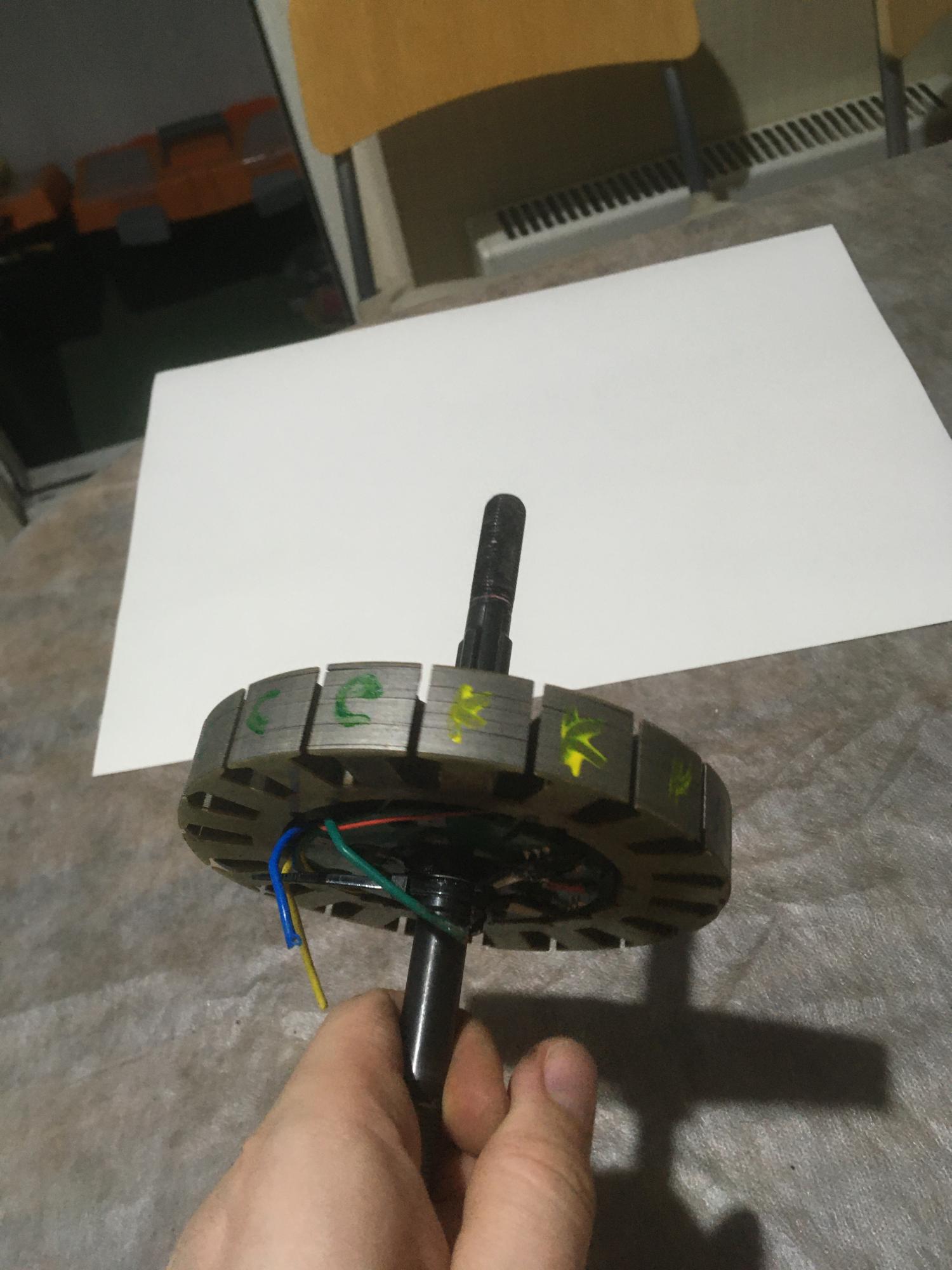

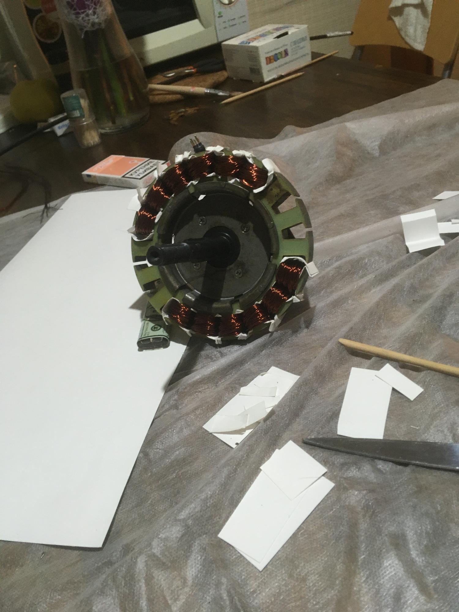

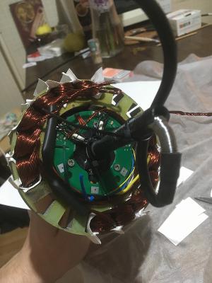

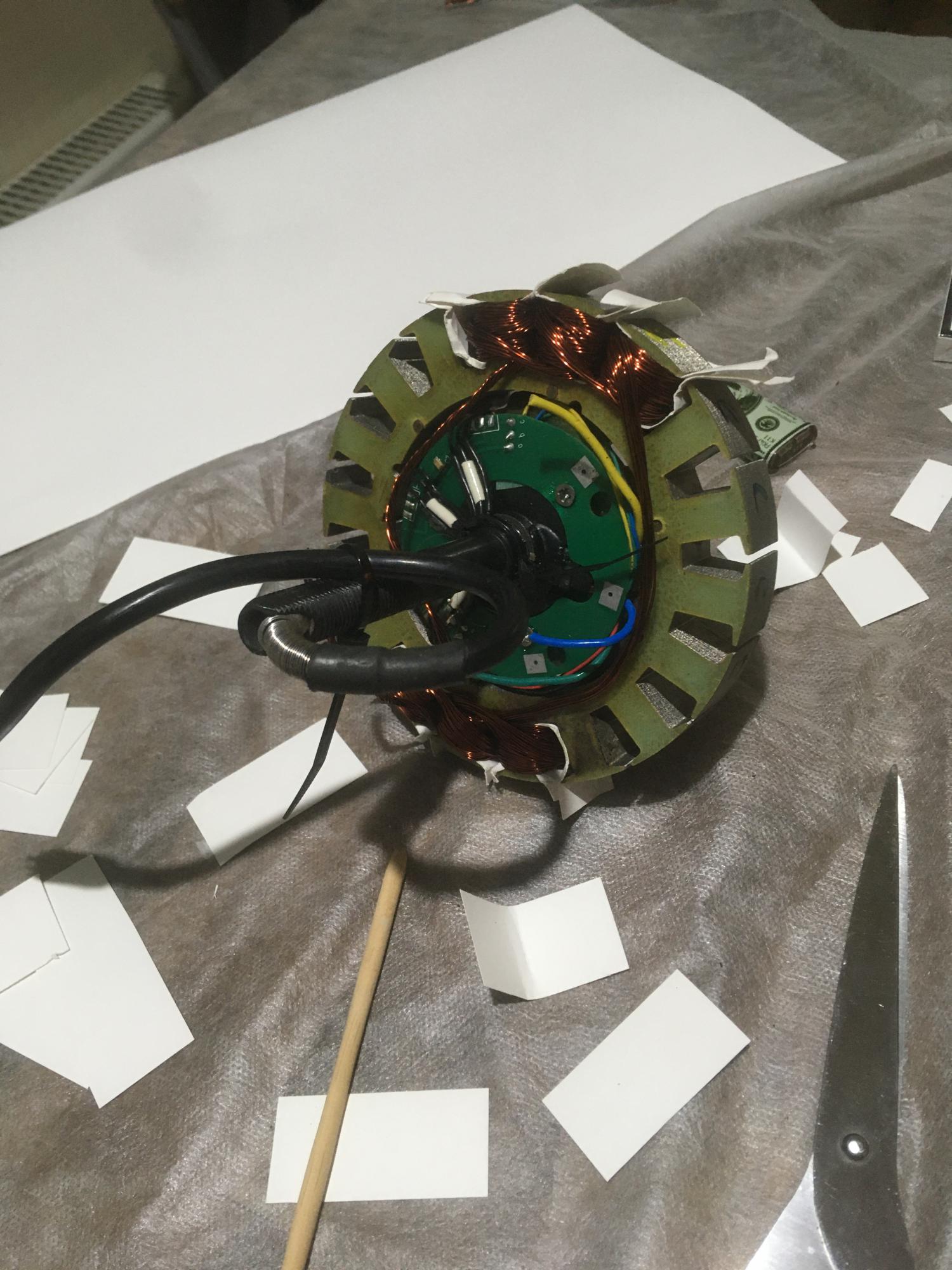

Zavodnoy
Мх01
Было 8Т 9х0,5 и ппц кривая намотка..
Стало 8Т 10х0,5 и норм намотка
3,5 часа времени
Осталось провода пропаять...
